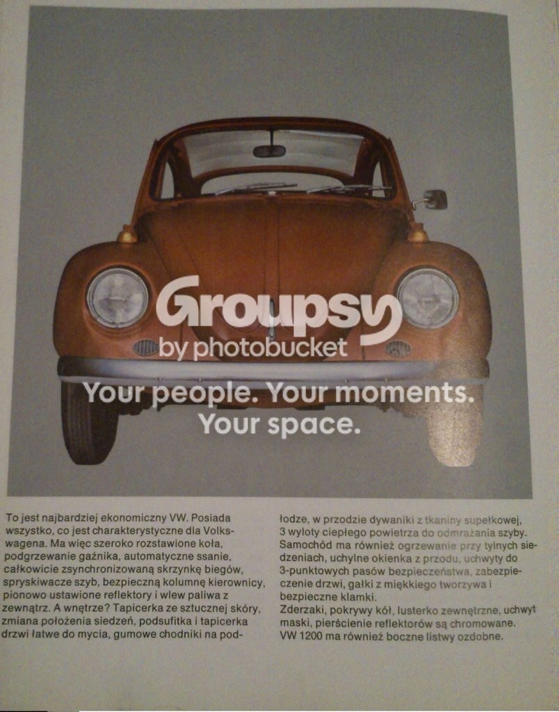

Garberro napisał(a):Tak na początek.
Sęk w tym, że to jest na rynek amerykański, tam spara nie mieli.
Dość istotne jest to jakie miał wyposażenie, ale z zewnątrz to przede wszystkim:
- Klapa przednia bez wlotów,
- pas przedni pod krótką klapę, ale z mocowaniami zderzaka jak w dziadzie,
- błotniki pod stojące lampy, ale z otworami na grille,
- zderzaki banany,
- jajka z tyłu.
Na thesambie trochę tego jest.

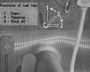

Spary najczęściej były bez wskaźnika paliwa, a jedynie z kranikiem.

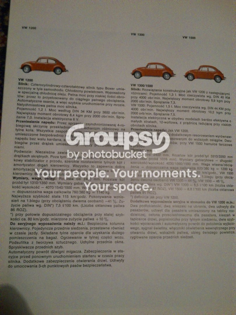

opisze w skrócie to co ma
podsufitka tylko na dachu ( bez słupków i tylnej części )
pasów brak
światła długie w podłodze
kierownica bez ringu
pompa hamulcowa jednostopniowa
brak listew ozdobnych w środku i na zewnątrz
przetłoczenie na masce przedniej pod znaczek VW,
maska przednia bez wlotu powietrza
licznik z czarnym cyferblatem z czujnikiem paliwa w środku ( chyba wymieniany był )
wylot z kanałów grzewczych bardziej z przodu
błotniki przednie - lampy stojące bez grillów
wsporniki pod zderzak wychodzą z pasa
rączki do drzwi w boczkach małe
brak uchwytu ( rączki ) na desce dla pasażera
otwór pod lampkę w suficie jest ale bez włączników w drzwiach
otwieranie maski przedniej z lewej strony
VW 1303 kabriolet
VW 1200 61r.
VW 1200 72r.
VW Buggy
19 kwietnia 2016, 19:35
Bo włącznik światła nad głową jest włączany ręcznie, tym spary różnią się od 1300 i 1500, napisałem to wyżej ;)
Co do licznika, to sprawdź datę na nim, ale raczej ktoś zmienił. Ma otwór w ścianie grodziowej nad tunelem?
Fakt, spary do końca lipca 68 miały włącznik długich w podłodze.
19 kwietnia 2016, 19:43
nie ma tego kranika,
VW 1303 kabriolet
VW 1200 61r.
VW 1200 72r.
VW Buggy
19 kwietnia 2016, 20:59
dziękuję, przeczytałem uważnie, nie znalazłem nic na temat czujnika paliwa, czy to oznacza,że tylko kranik ma być ?
VW 1303 kabriolet
VW 1200 61r.
VW 1200 72r.
VW Buggy
19 kwietnia 2016, 21:04
Jest napisane przy 1300 i 1500 wskaźnik, co za tym idzie, sparkafer go nie miał, ale można było dokupić. Sprawdź czy nie ma dziury po kraniku.
19 kwietnia 2016, 21:53
podsufitka tylko na dachu ( bez słupków i tylnej części ) - szpar
pasów brak - żaden wyznacznik.
światła długie w podłodze - szpar
kierownica bez ringu - szpar
pompa hamulcowa jednostopniowa - szpar
brak listew ozdobnych w środku i na zewnątrz - szpar
przetłoczenie na masce przedniej pod znaczek VW - hmm
maska przednia bez wlotu powietrza - szpar
licznik z czarnym cyferblatem z czujnikiem paliwa w środku ( chyba wymieniany był) - niekoniecznie. to było tanie wyposażenie dodatkowe.
wylot z kanałów grzewczych bardziej z przodu - szpar
błotniki przednie - lampy stojące bez grillów - grile powinny być w szparze
wsporniki pod zderzak wychodzą z pasa - szpar
rączki do drzwi w boczkach małe - szpar
brak uchwytu ( rączki ) na desce dla pasażera - szpar
otwór pod lampkę w suficie jest ale bez włączników w drzwiach - szpar
otwieranie maski przedniej z lewej strony - szpar
Reasumując masz standarda. Zajefajne auta. Masz jakieś foty? W jakim stanie jest środek?
