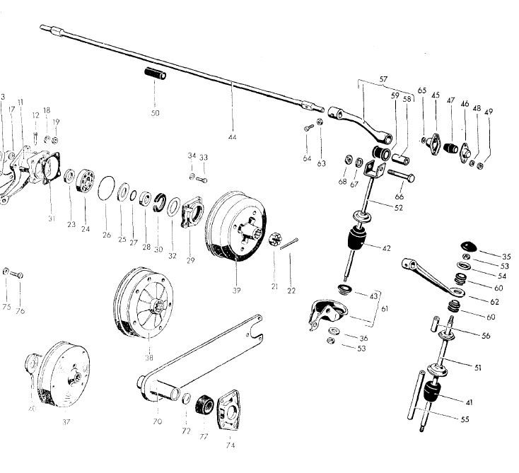

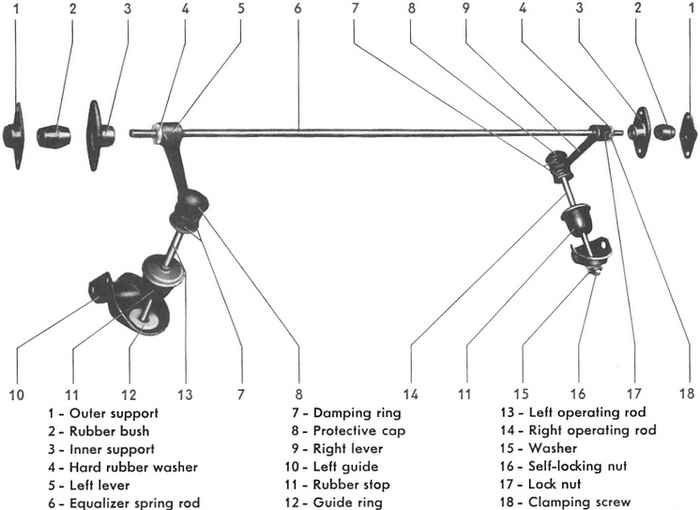

Witam kupiłem zestaw naprawczy tylnego drążka mex i mam zagwostkę . gdzie idą części 1,2,3,4 bo do tego co mam w oryginale nic mi nie pasuje tak na 100% >
26 kwietnia 2016, 19:36
Któreś z tych gum o które pytasz, siedzą w wahaczu.
P.S. To nie jest stabilizator.

Wtsłałem Ci na FB, bo nie mam jak przez tel. wrzucić tu zdjęcia.
26 kwietnia 2016, 21:45
26 kwietnia 2016, 21:51
no to mam zestaw do innego typu niż mój a w sklepie tylko taki sprzedają więc wyruszam na poszukiwanie gum-nr 59 wahacza . Dzięki Raf za rysunek
26 kwietnia 2016, 22:38
Jest jeszcze taki:
