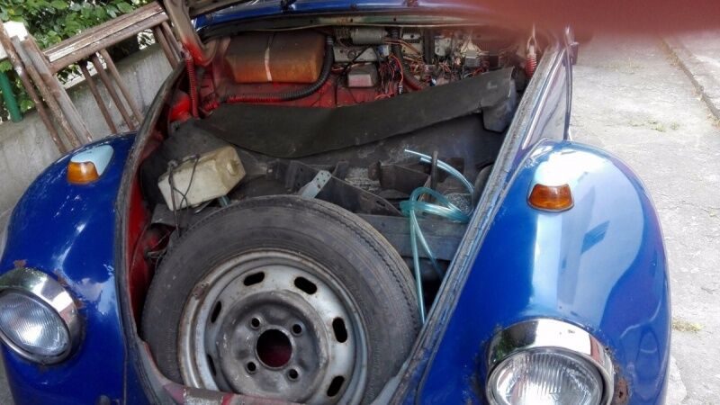

Wczoraj kupiłem garbusa do odrestaurowania silnik pali
Co na pierwszy rzut oka o nim myślicie ? Oryginał czy nie ?
Ja na pierwszy strzał zmieniam olej bo jest z 94r. Shell SuperOil
Allegro - darmowe galerie zdjęć[/img]
Jest tył napęd jest zabawa :D nie Garbim 1200 73r.
2 czerwca 2016, 21:18
Sparkafer jakoś 74, tak po tych zdjeciach widać. Sporo rzeczy nieoryginalnych ;)
Co ma w papierach? Silnik ostał się 1200? Ma instalację 6V?
2 czerwca 2016, 21:24
73 rok. Wiem napewno, że fotele są nieoryginalne bo czerwone a tylna kanapa jest taka jak boczki drzwi. Silnik z tylna klapą się nie ostał jest 1300 na małym gaźniku i 12V Papiery mam niemieckie VIN się zgadza

W takim razie numer podwozia musi się zaczynać 114 i jest to garb sierpień-grudzień 73. Fotele są z bogatszej wersji. Nie powinien mieć takich błotników tylnych i lamp. Powinien mieć stopy słonia. Pokaż więcej fotek.
Jaki miał oryginalny kolor? Tabliczka powinna być na przednim pasie.

Jeśli to jest 73, to zmian jest więcej niestety, inny pas przedni itp. NUmer podwozia wskazuje na koniec maja 73.
Koło zamka klapy, po lewej stronie jest mała tabliczka zamontowana na dwóch nitach. Przy pierwszym z nich powinien być kod lakieru. Ale czerwony to on nie mógł być będąc rocznikiem 73 i modelem 1200, bo czerwony nie występował w tym roczniku w modelu 1200. Była marina blau, pastelweiss, leuchtorange i texasgelb
Zrób zdjęcie tej tabliczki. Porób też zdjęcia wnętrza, bagażników i silnika.

Stopa słonia to największa lampa stosowana w 73 roku w panoramach, a od 74 roku modelowego we wszystkich garbach czyli w 1200, 1300 i 1303. Ja mam żelazka, Ty obecnie też masz żelazka. Ale jeśli to 73, to powinieneś mieć jajka ;)
Najważniejsze jest oznaczenie przy pierwszym nicie obrócone o 90 stopni względem dalszego ciągu cyfr. Leuchtorange jest dosyć jasny.

No to teraz widzę, ze więcej rzeczy jest nieoryginalnych :D
Nie jestem pewny kodu koloru na tabliczce..
To samo jest z datą produkcji, jeśli dobrze widzę, to jest tam 4 - 1 a to oznacza styczeń.
5 czerwca 2016, 17:54
Koło nitu jest 09 lub 60 (zależy od strony) badź J9 czy U9 niestety ktoś szlifierka tam wjechał :D dalej 14 - 1 - 0895

Tak czy inaczej, 14 tydzień roku 1973 to kwiecień, nie maj ;)
W 73 było cyfrowe oznaczenie kolorów. a 09 czy 60 być nie może, bo 9 czy 6 było inaczej wybijane, popatrz dalej na tabliczce ;)
Według mnie ten garb był biały, 06 to kod pastelweiss, ale całkiem możliwe, że ktoś przespawał pas przedni, bo 73 ma inaczej mocowane zderzaki ;)
Spróbuj roznitować tę tabliczkę i sprawdź co jest pod spodem.
