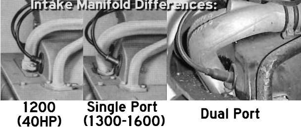

Mam Garbusa. Oryginał czy nie ?
6 czerwca 2016, 18:55
FrYcIoL napisał(a):Kwiecień wyprodukowany a w maju zarejestrowany ?
A silnik ? Brakuje filtra powietrza jaki powinien być?
Numer podwozia wskazuje na koniec maja, a tabliczka na początek kwietnia, takie kombinacje może w maluchach, ale nie garbach ;)
10 czerwca 2016, 12:22
Według mnie silnik to 1200.
Pasowało będzie i jedno i drugie, ale nie są z silników 1200, przynajmniej ten drugi na pewno.

Ja bym się z 1200 nie cieszył, szczególnie zwracąjąc uwagę na podpis pod postami niewspółmierny do silnika. Ogólnie Twoje auto na miniaturce wygląda przez tylną klapę itd na 1300 wzwyż bardziej niż na zwykłe 1200 :D Ciekawe jakie wg numerów miało oryginalnie serce.
Garbus ,,Smurf".
29 czerwca 2016, 09:38
Wiem całe 40 koni nie poszaleję. W Niedzielę pojadę na małą wycieczkę żeby sobie popierdział trochę i tyle ;)
Na tylnej klapie to nawet jest napisane 1300 :D tak go kupiłem
W papierach jest 1200 numer budy 1132869321 jak go rozkminić ?
