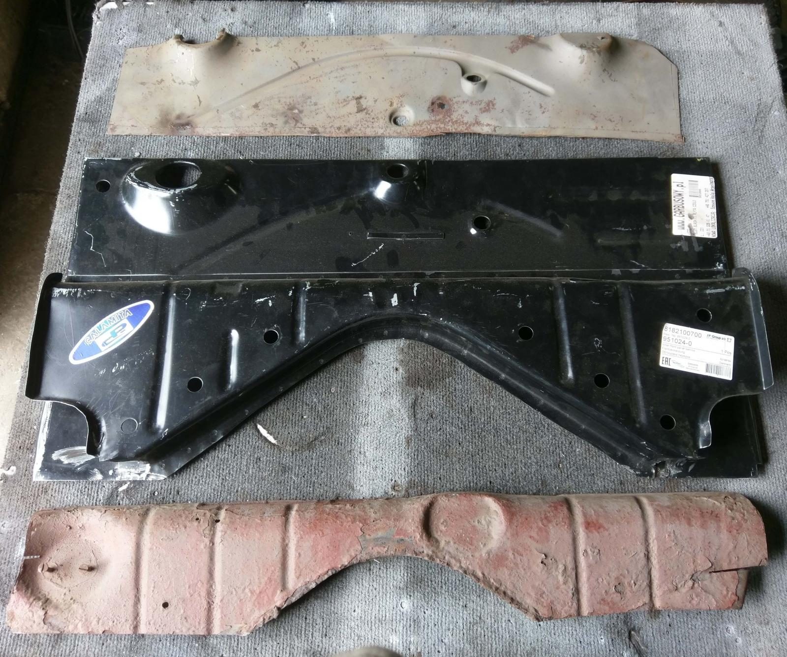

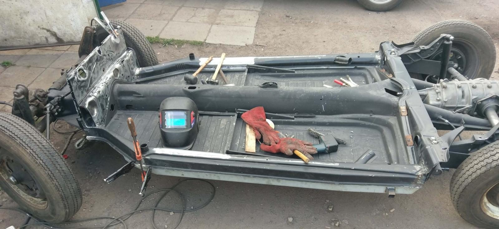

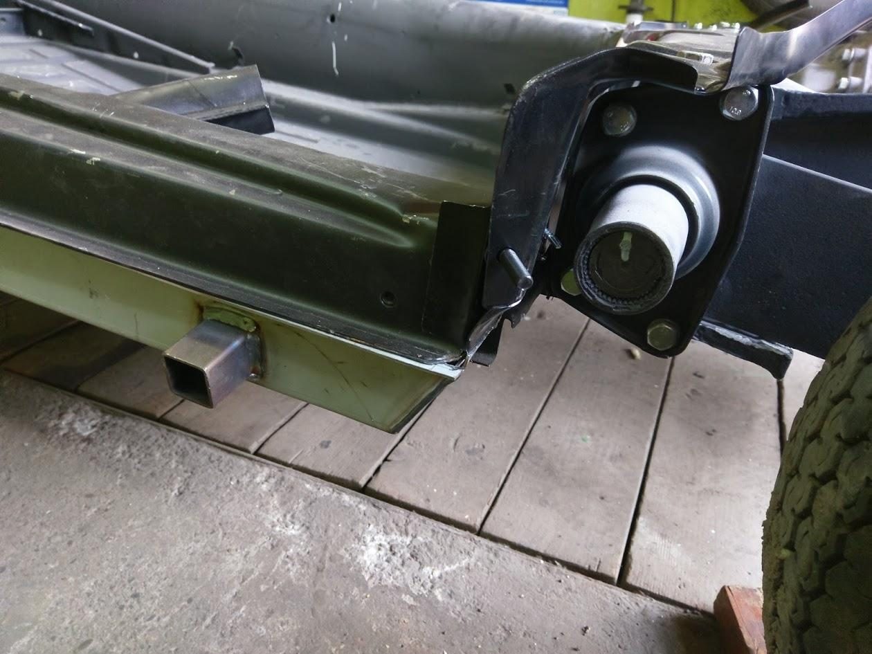

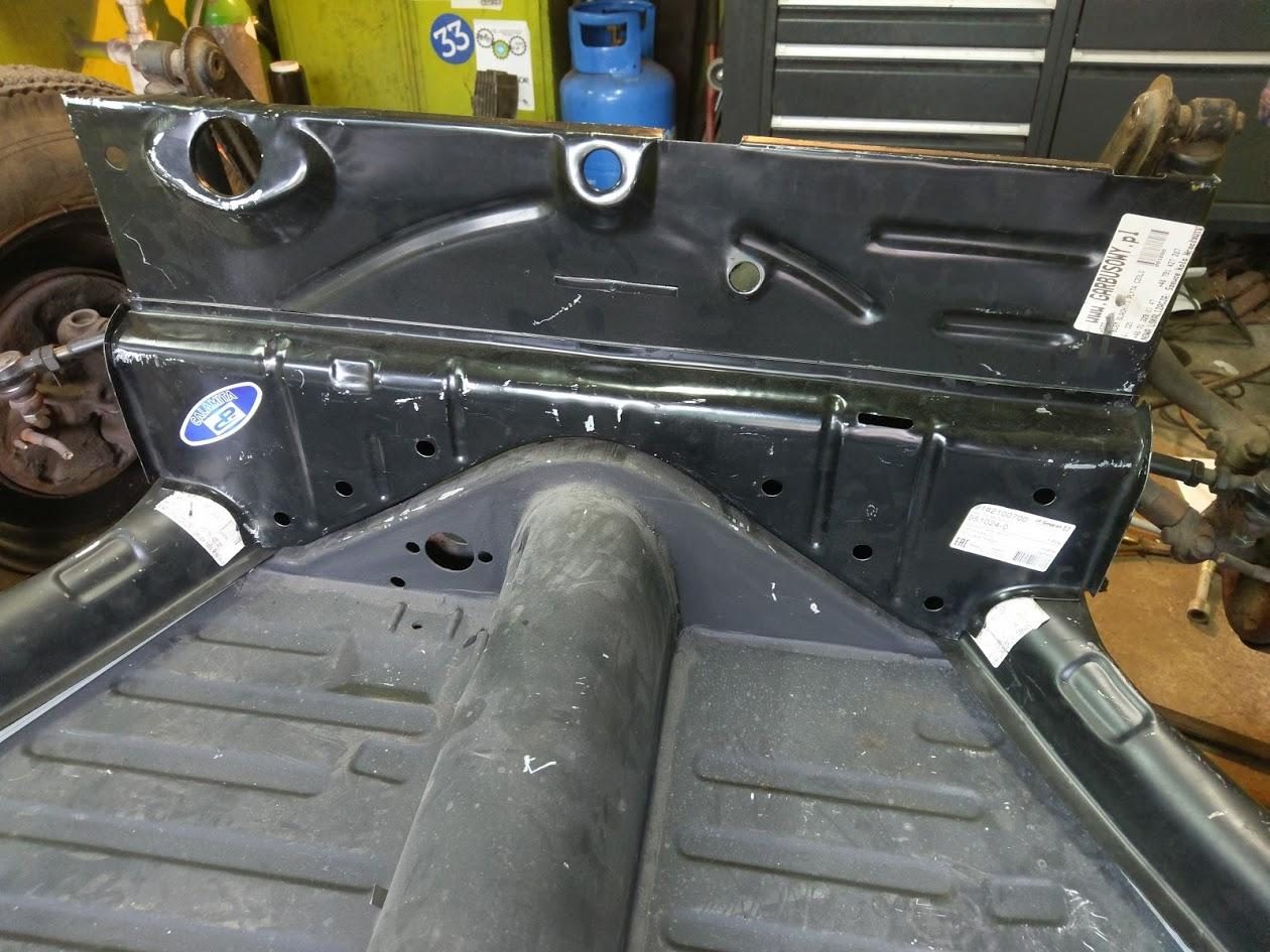

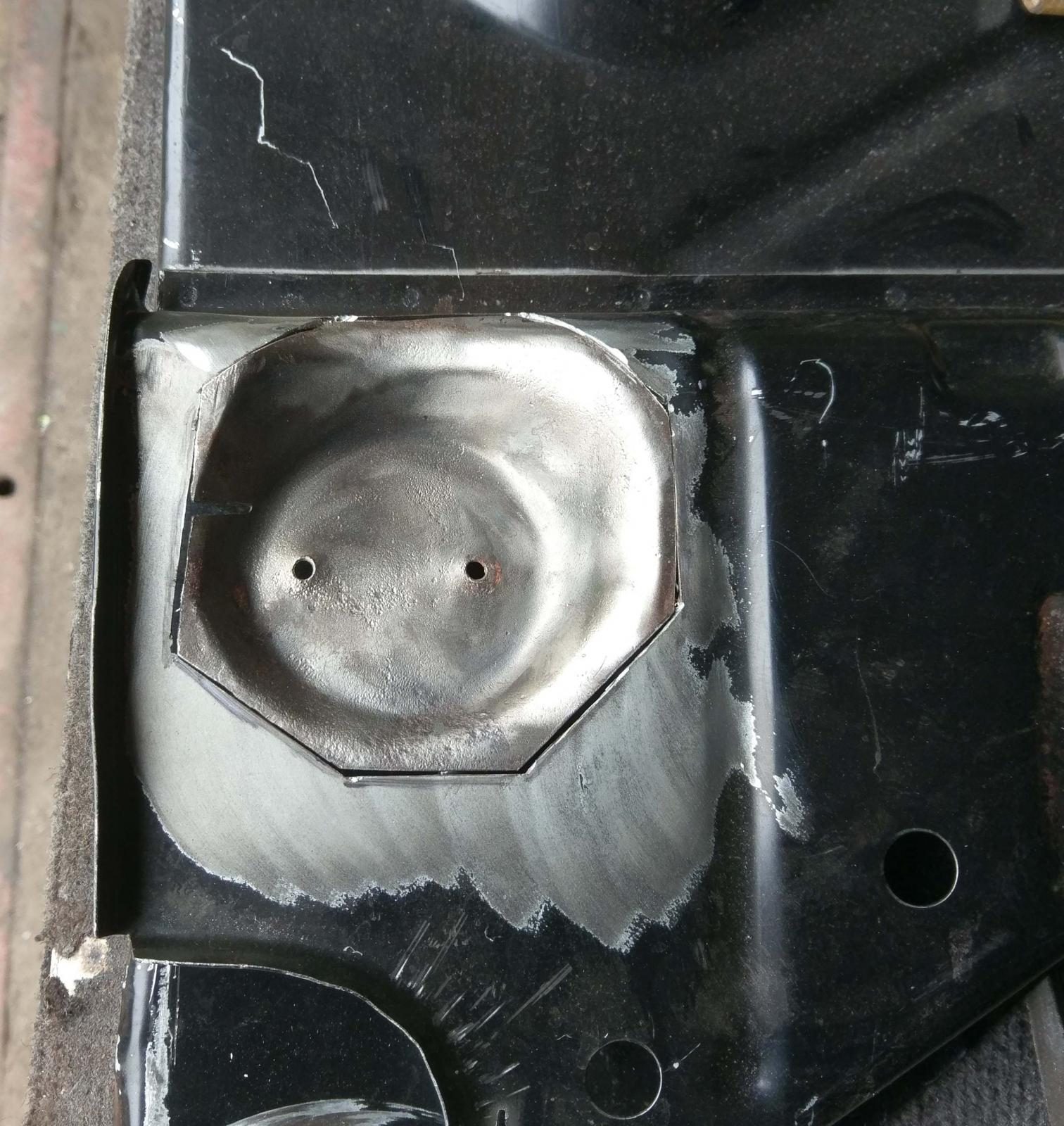

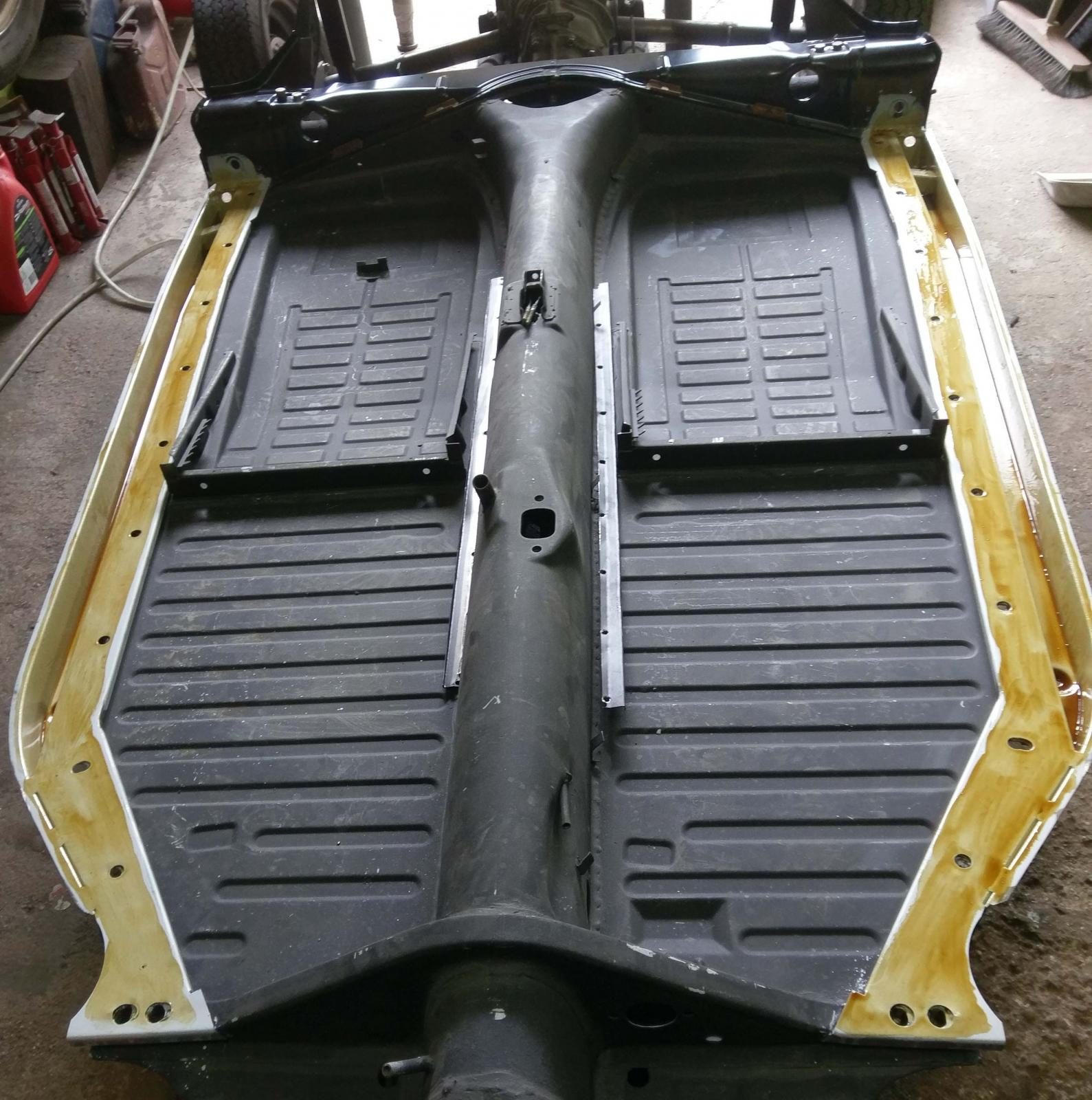

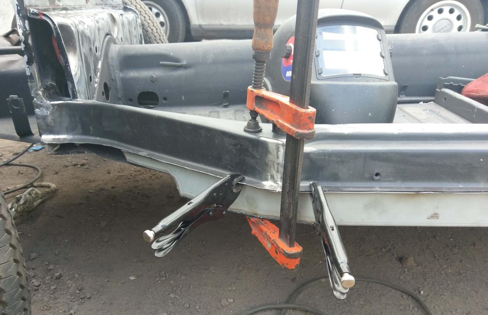

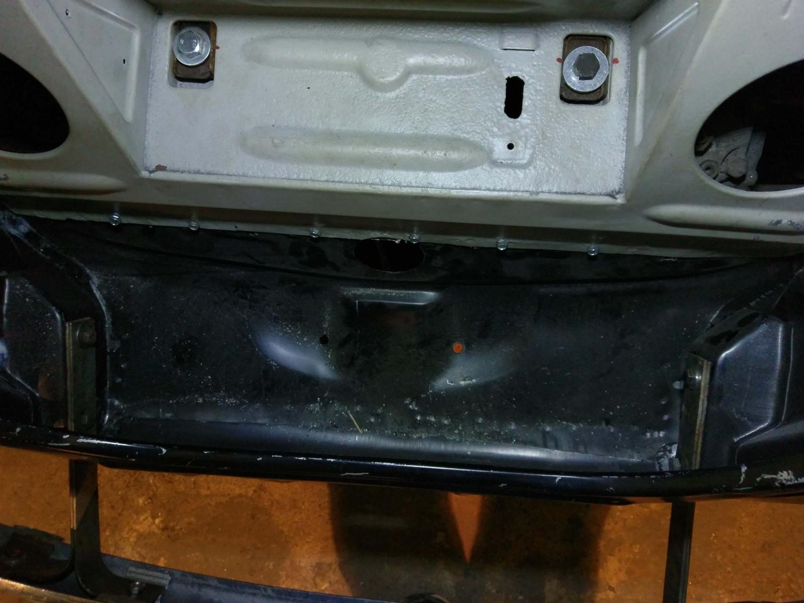

Zabrałem się teraz za dół karoserii, w całości będzie z nowych blach.
Na razie przymiarki i pierwsze nieśmiałe spawy, w myśl zasady mierz trzy razy zanim coś pospawasz.
Z grubsza wszystko pasuje, wymiary od osi tunelu da się utrzymać z dokładnością do 1 mm.

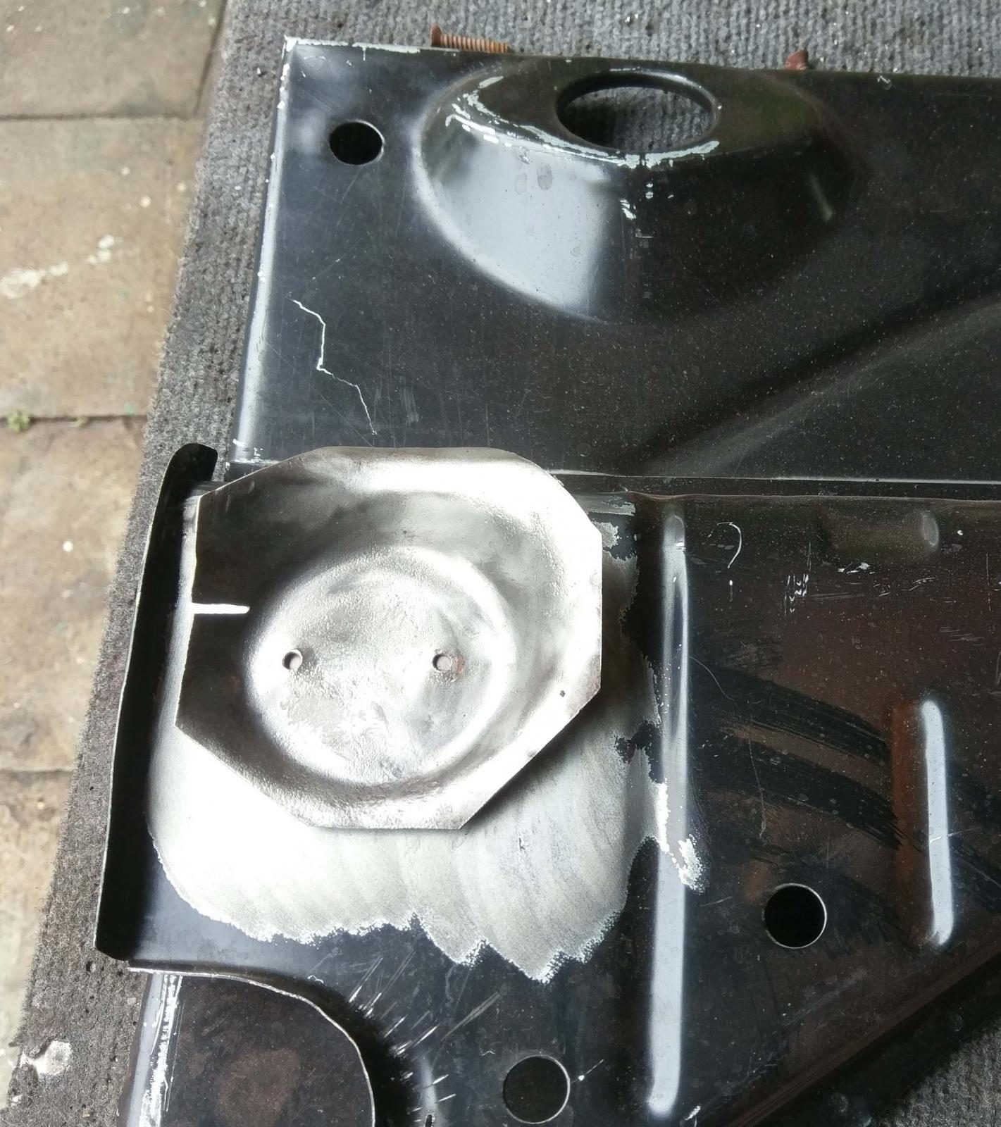

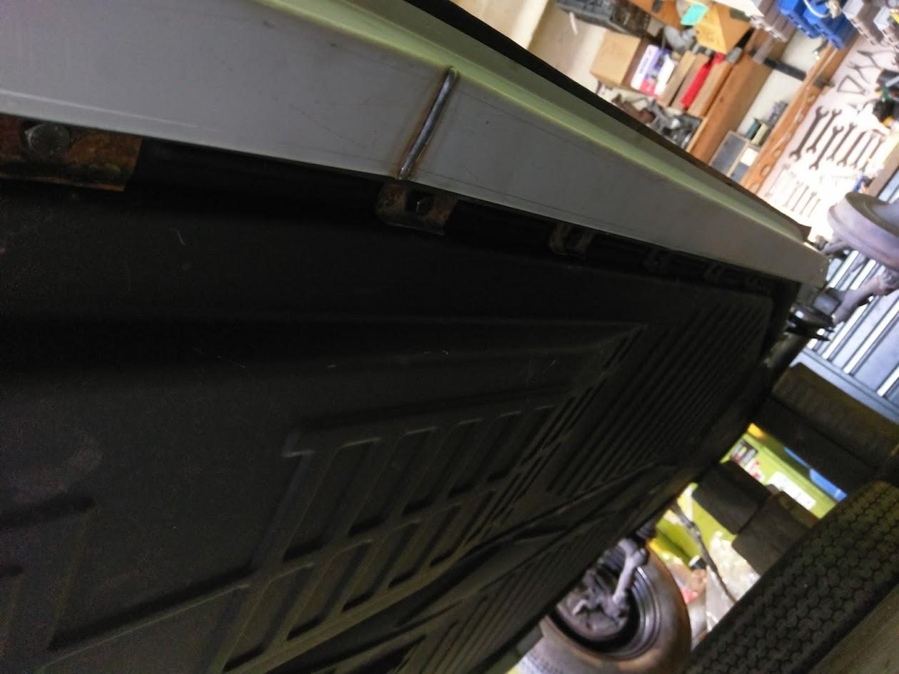

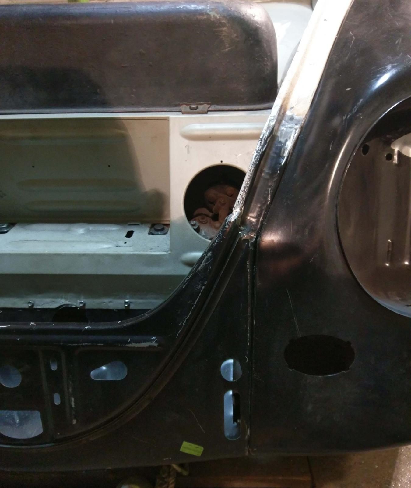

Tylko dwa otwory w progach się nie pokrywają (po 1 na stronę) te w miejscu "przegięcia : progu pod słupkiem A. Przesunięcie jest o jakiś 1 cm, więc wystarczyło zamiast otworów okrągłych zrobić fasolki i jest OK.
Progi będą "postarzone" usunę ten garb po późniejszych nawiewach, poprawienie wymaga też blacha nad napoleonem bo brakuje miejsca na przełącznik nożny.
Za to rewelacyjne są te blachy nad drążkami skrętnymi, wystarczyło tylko wywiercić dodatkowy (drugi) otwór na śrubę mocującą. Bardzo dobrej jakości są też wzmocnienia cabrio z BBT, blacha gruba, wymiary zgodne z oryginałem i do tego galwanicznie zabezpieczone.

idziesz do przodu, mam juz swoje podwozie zrobione i zastanawialem sie jak zaczac bude, a widze ze ty zaczoles od poskrecania wszystkiego i pospawania i masz wzornik dolu budy, pomysl wydaje mi sie dobry
1960r
14 czerwca 2017, 10:47
mawo napisał(a):idziesz do przodu, mam juz swoje podwozie zrobione i zastanawialem sie jak zaczac bude, a widze ze ty zaczoles od poskrecania wszystkiego i pospawania i masz wzornik dolu budy, pomysl wydaje mi sie dobry
Ja innego wyjścia nie mam, bo to kabriolet i muszę jakoś połączyć przód i tył.

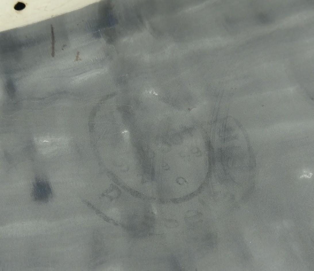

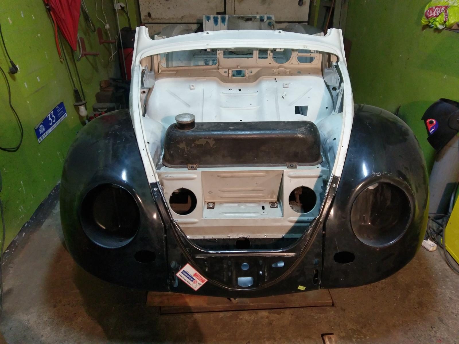

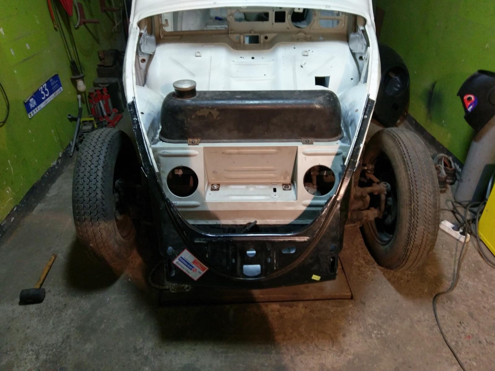

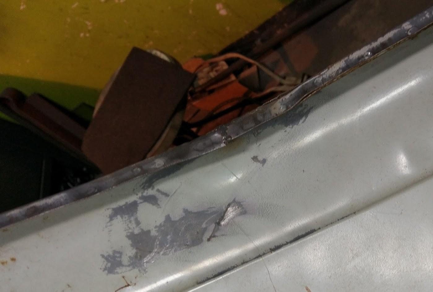

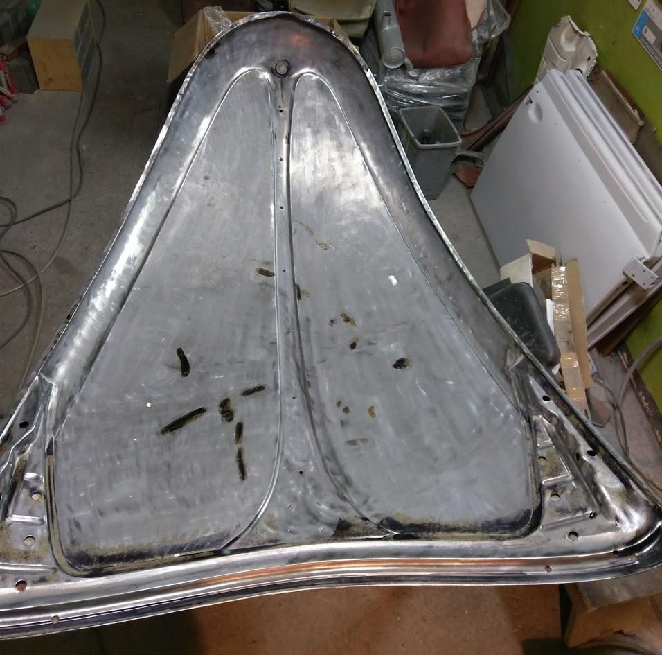

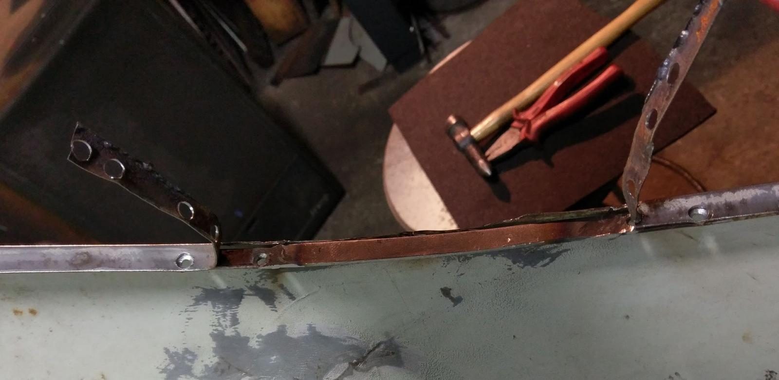

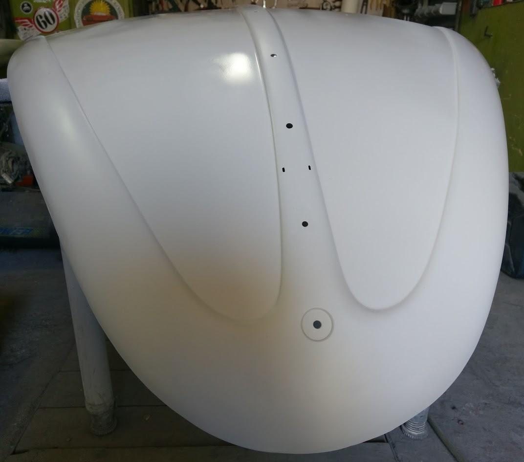

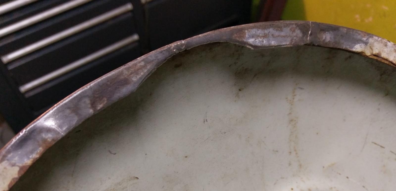

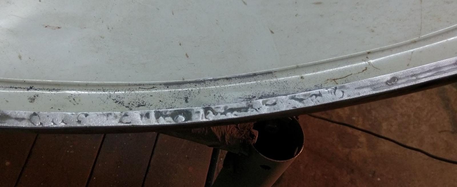

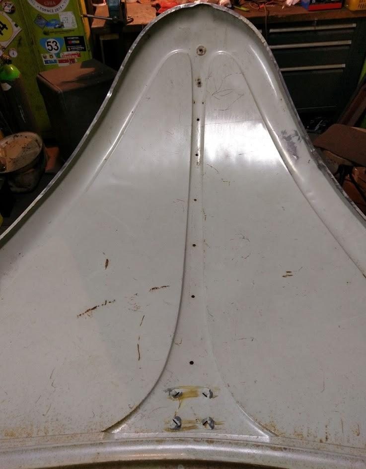

Chyba jeszcze nie pokazywałem ostatecznej maski.
Udało mi się kupić ładną maskę w właściwego rocznika.

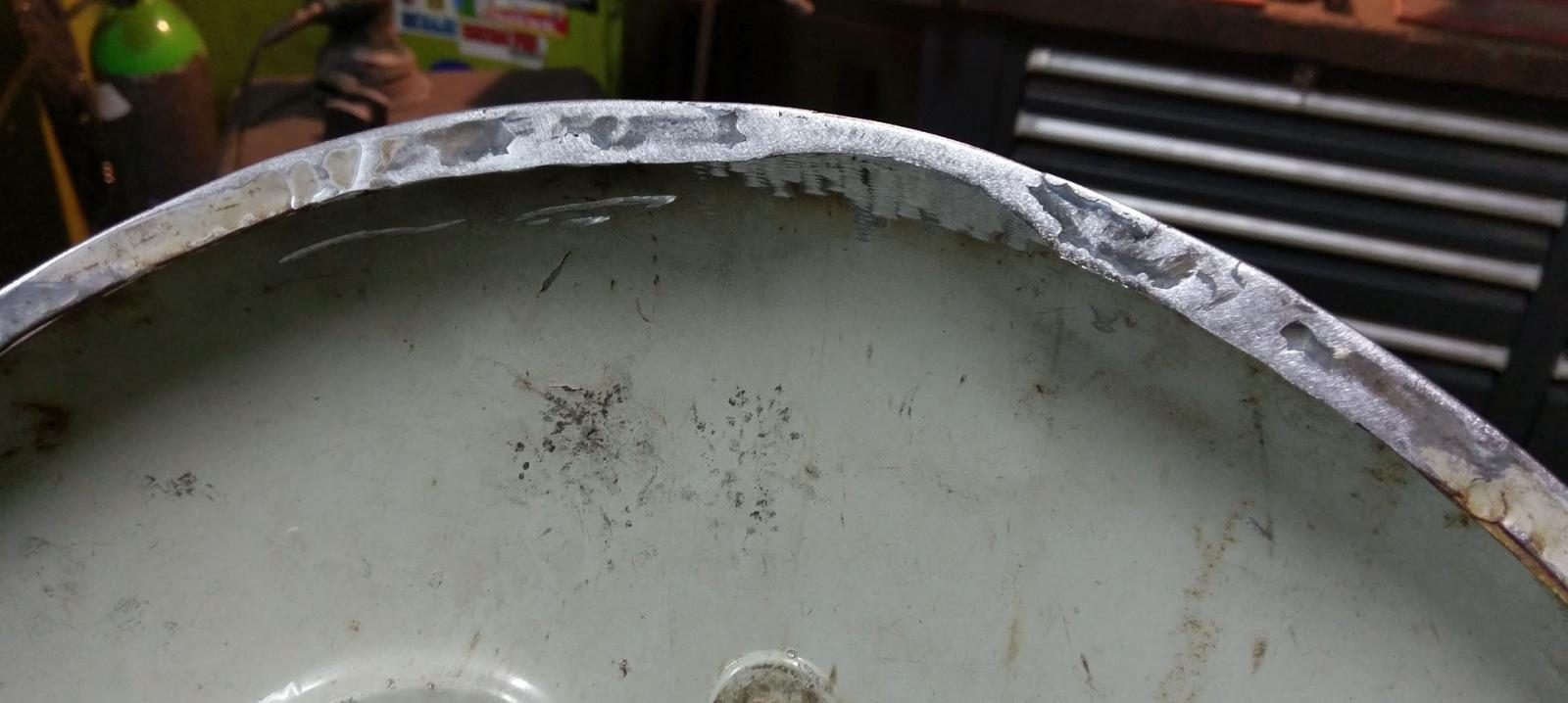

Maska w pierwszym lakierze, nie zgnita, miała niewielkie uszkodzenie krawędzi bocznej oraz standardowo pęknięcie na nosku.
Krawędź rozwierciłem i wyprostowałem.
Nosek wystarczyło wzmocnić spawami

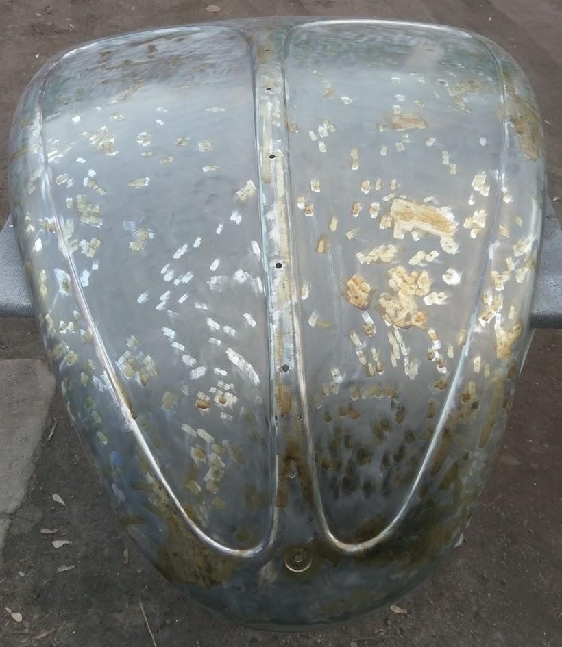

Po oszlifowaniu lakieru znalazłem taką ładną pieczątkę z datą produkcji, więc mogę na 100% potwierdzić że jest z właściwego rocznika :-D
Wszystkie ślady korozji wytrawione Feratanem i epoksyd..

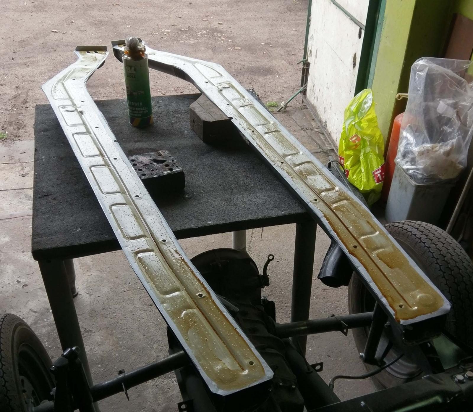

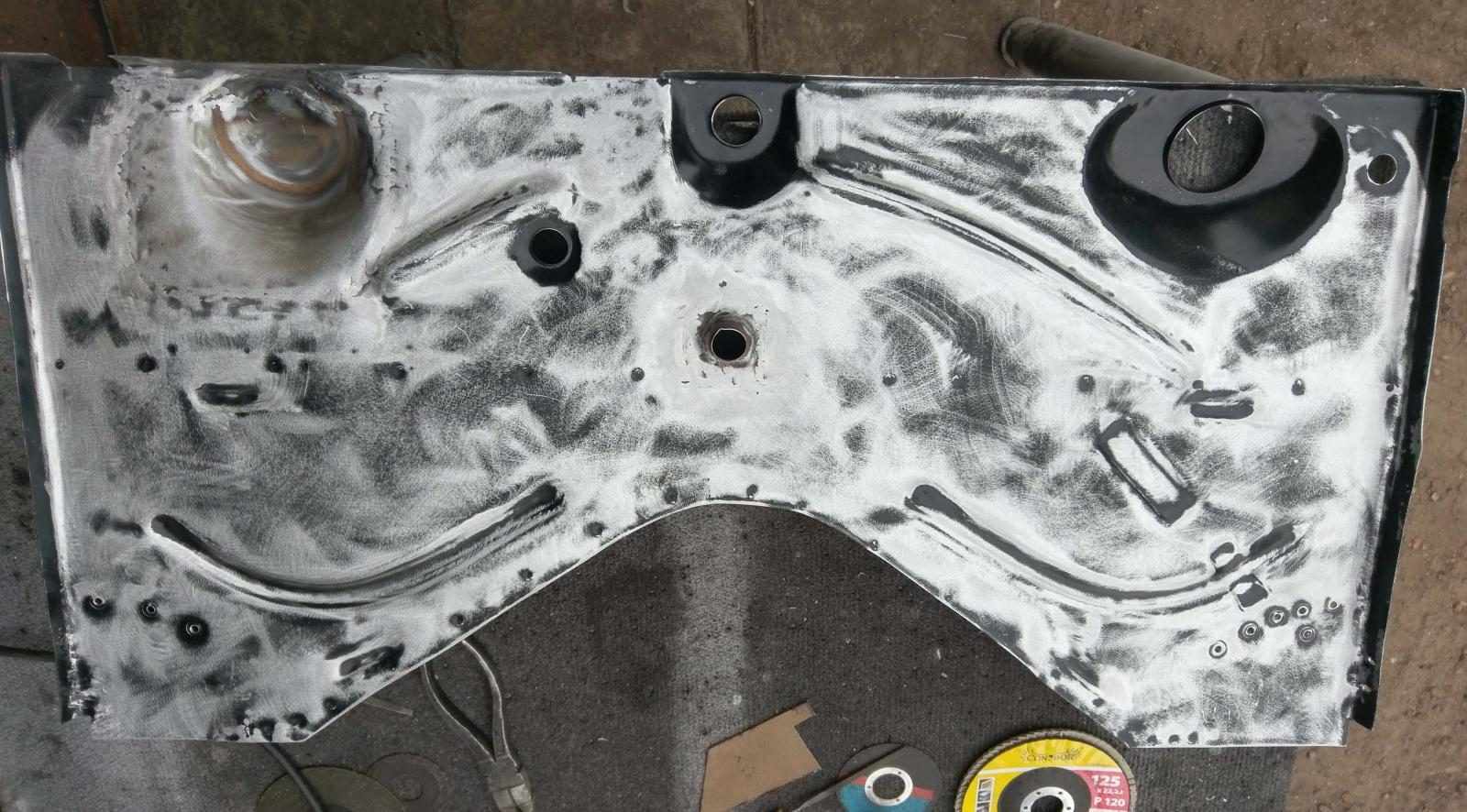

Nowa fotorelacja z postępu prac ;-)

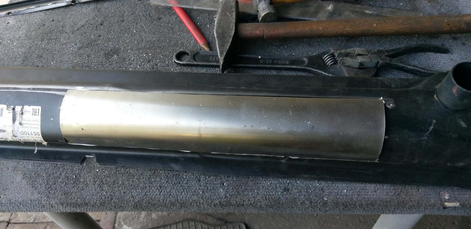

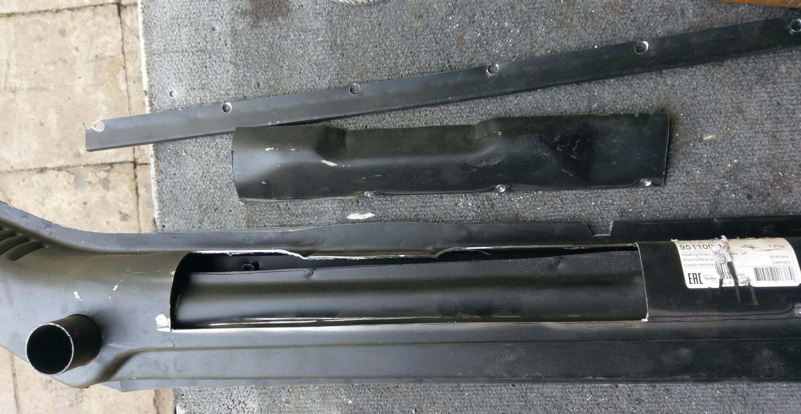

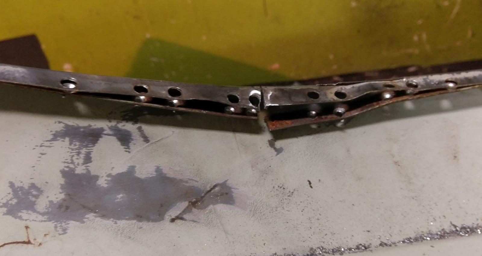

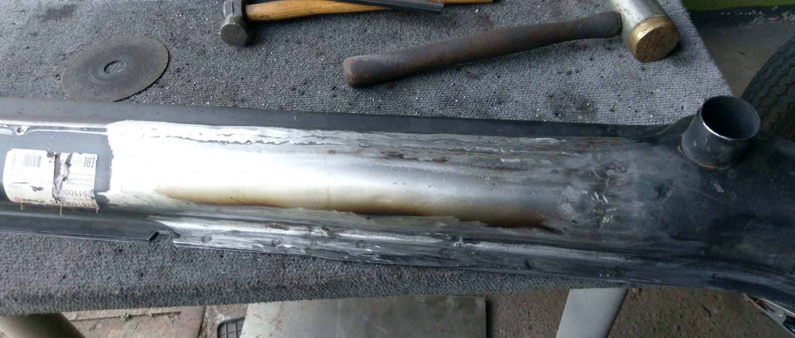

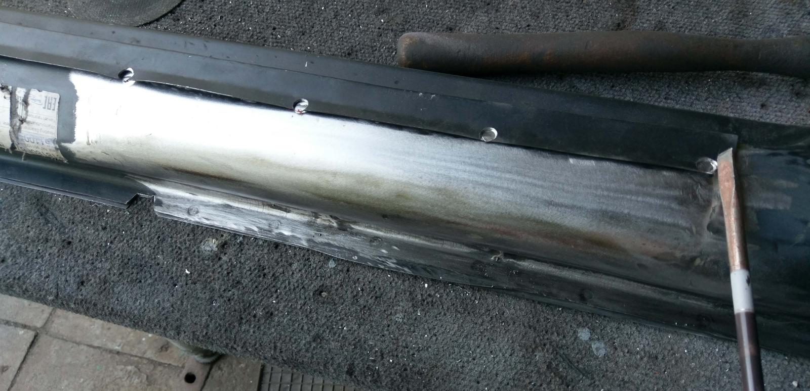

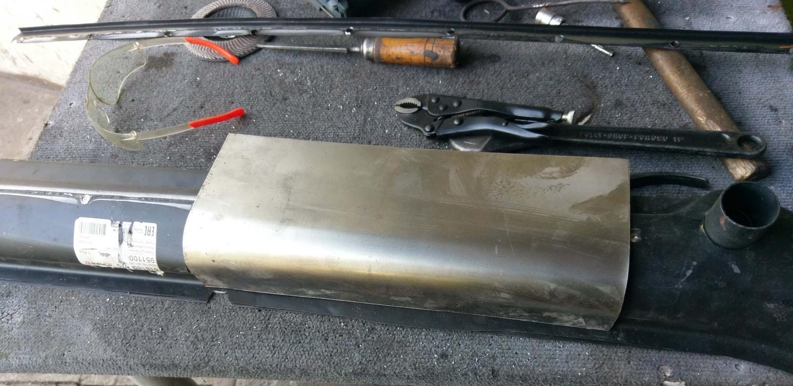

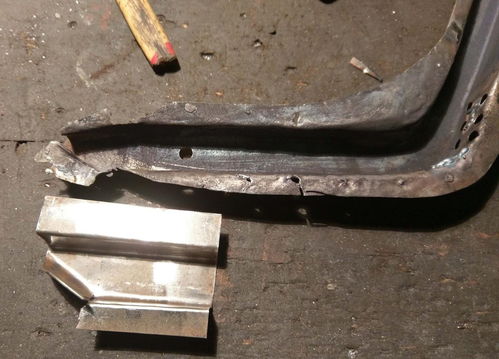

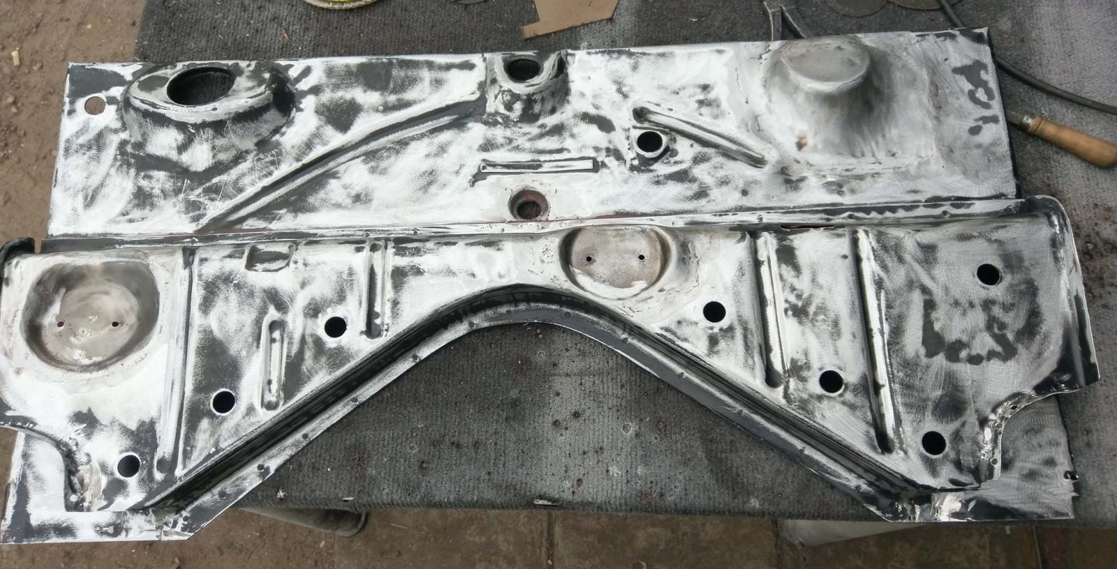

Tak jak pisałem, progi zostały postarzone.
Dorobione z 2 mm blachy, jak pomaluje epoksydem to przyspawam z powrotem listwę trzymającą tapicerkę.

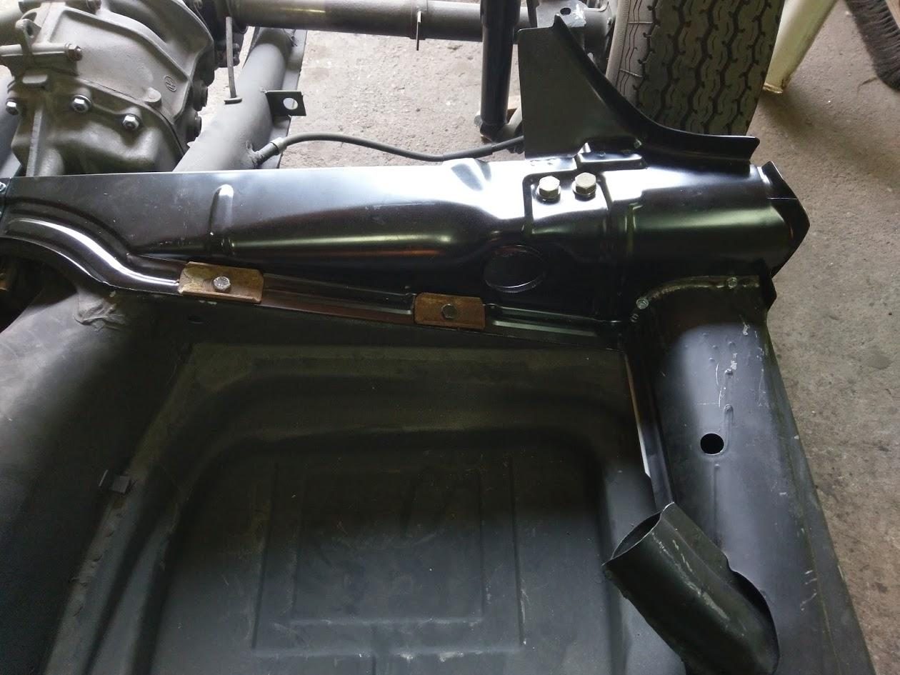

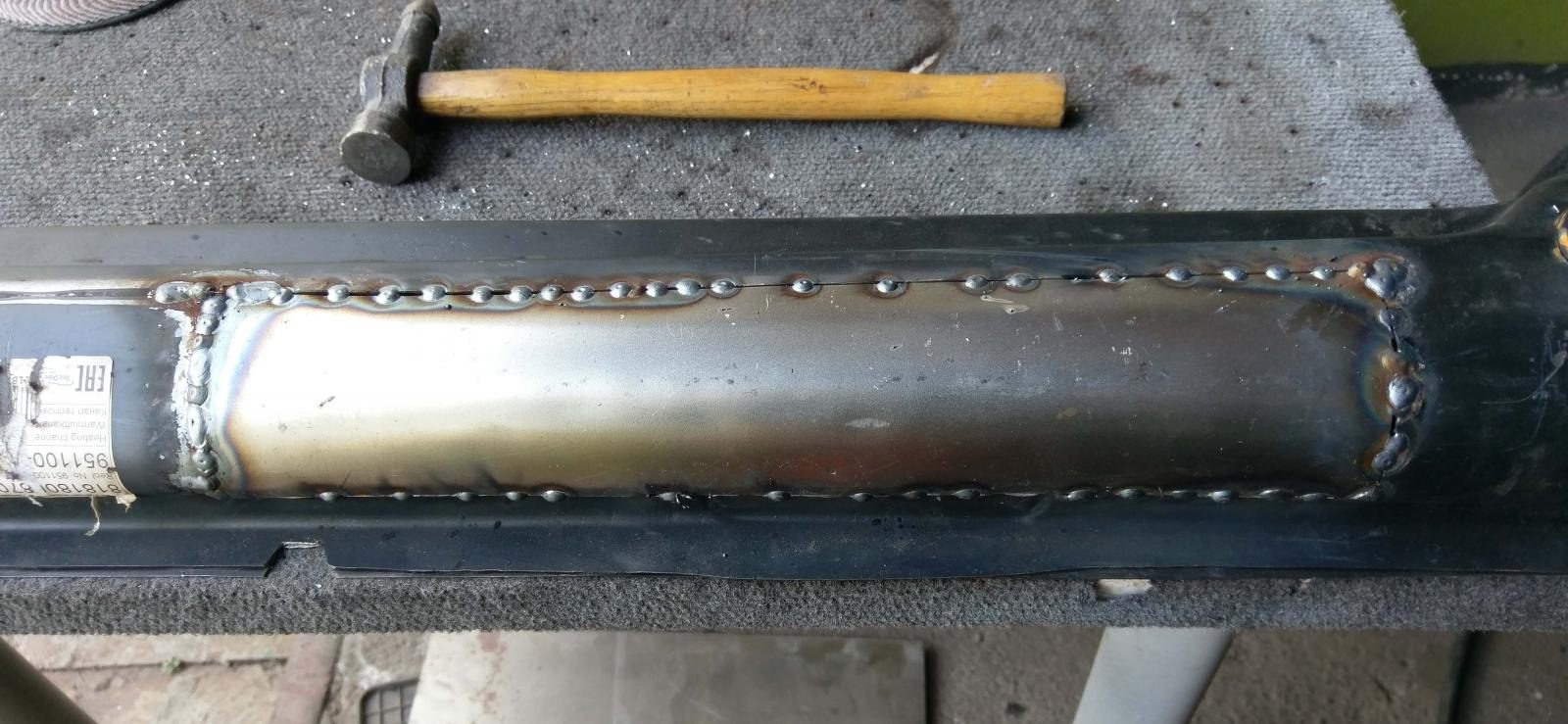

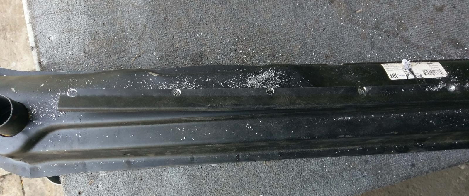

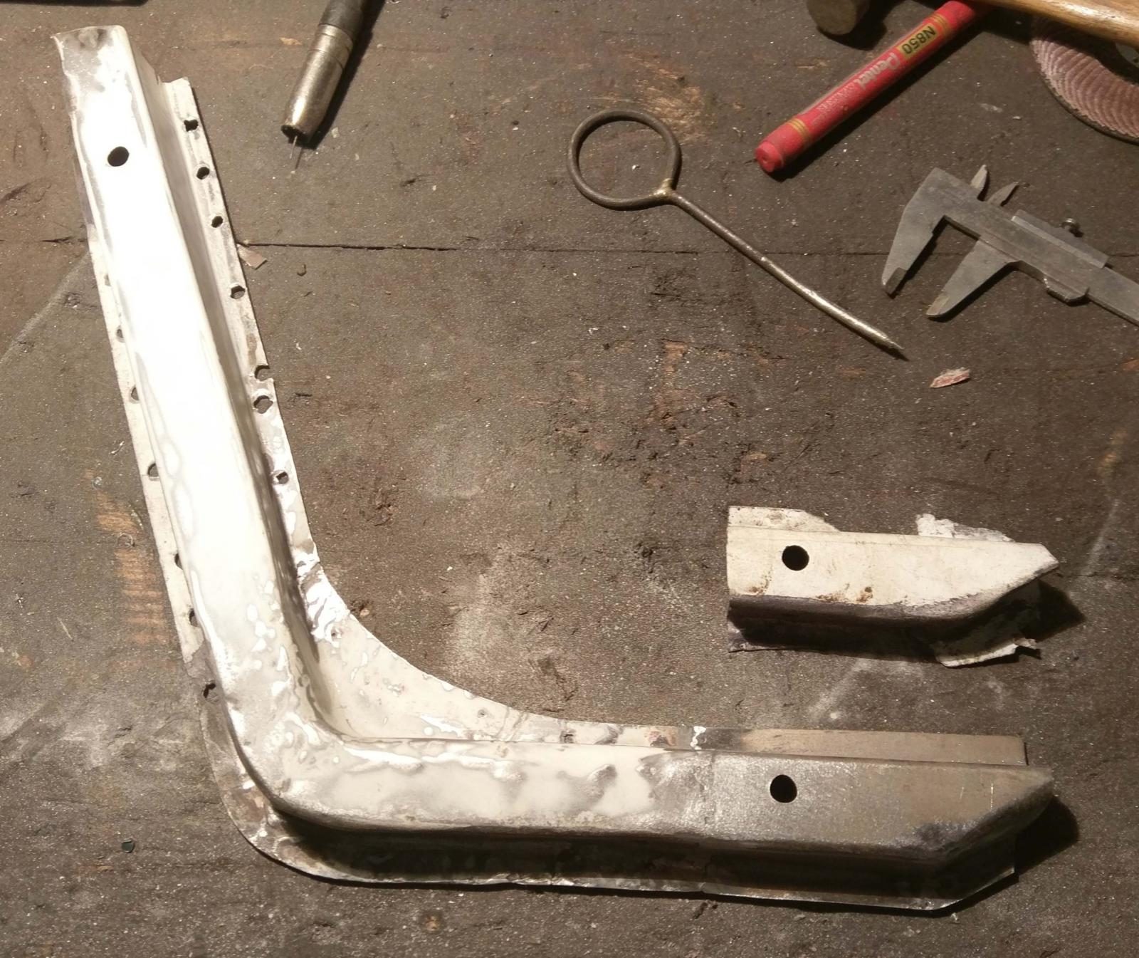

Wnętrze wzmocnień i spód progu pomalowane epoksydem i konserwacją (bo później nie będzie do tego dostępu)

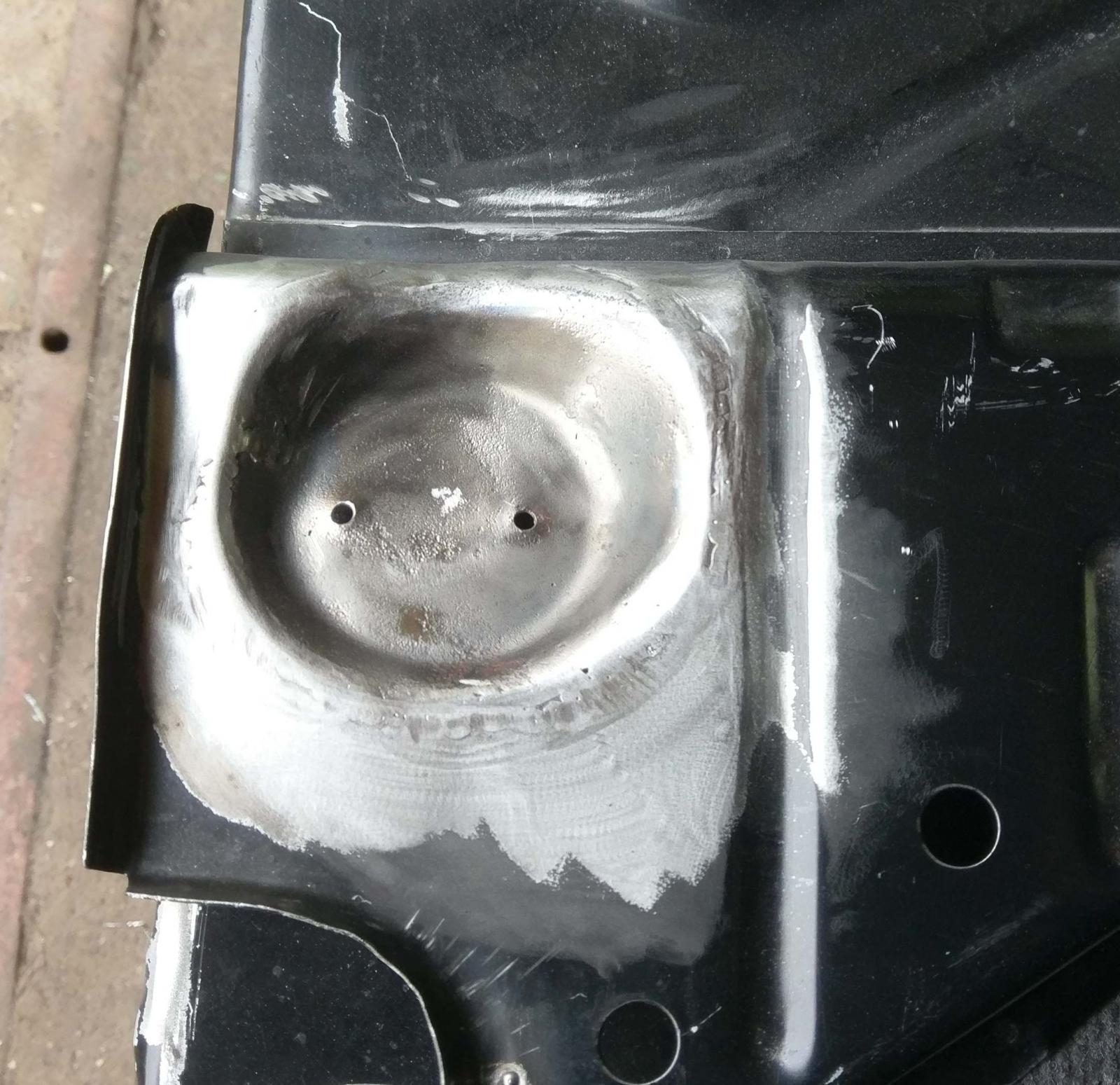

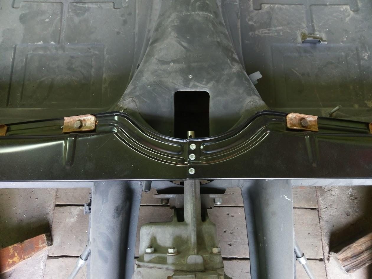

Przeróbki wymagała też ściana grodziowa, niezbędne przetłoczenia pozyskałem ze starych elementów.

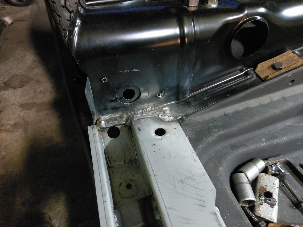

efekt końcowy :-D

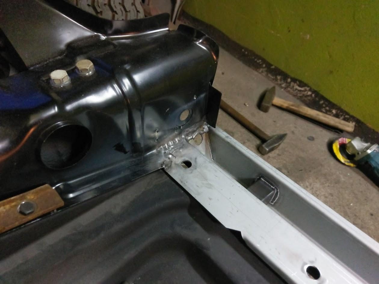

I spawam w całość
Wzmocnienia z progami złapane punktowo, poprawie to po ponownym odkręceniu od podwozia (bo do góry nogami się źle spawa)
cdn..

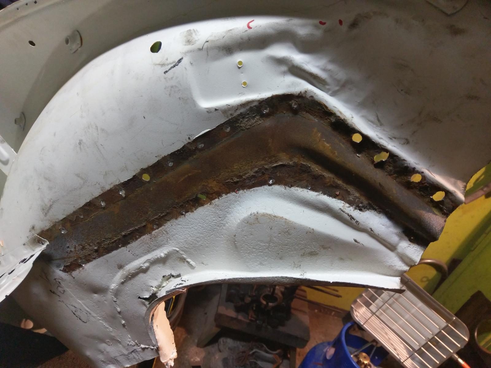

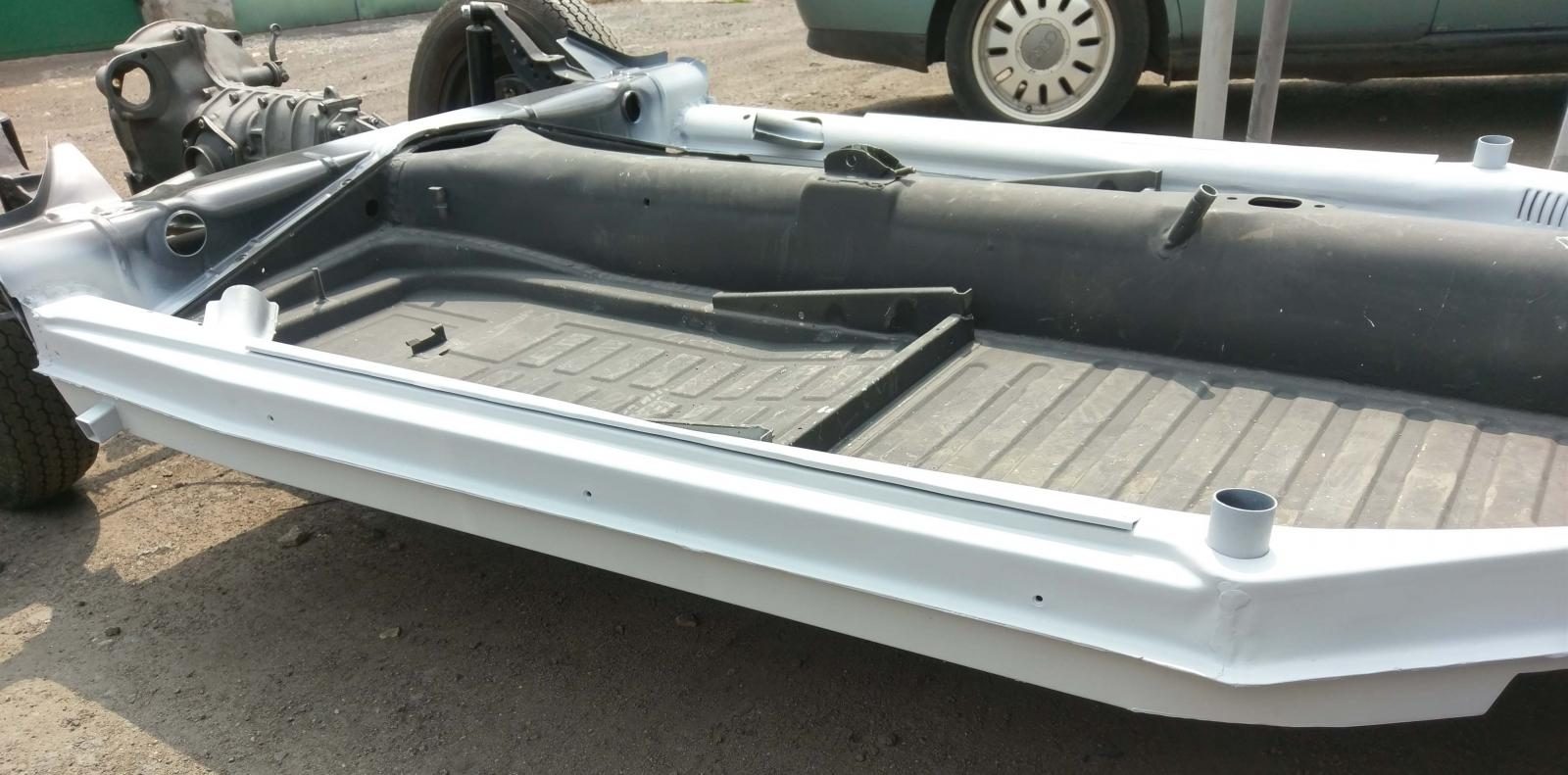

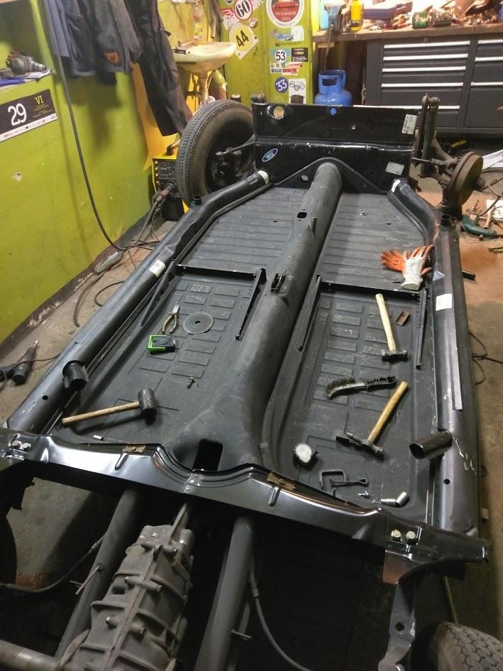

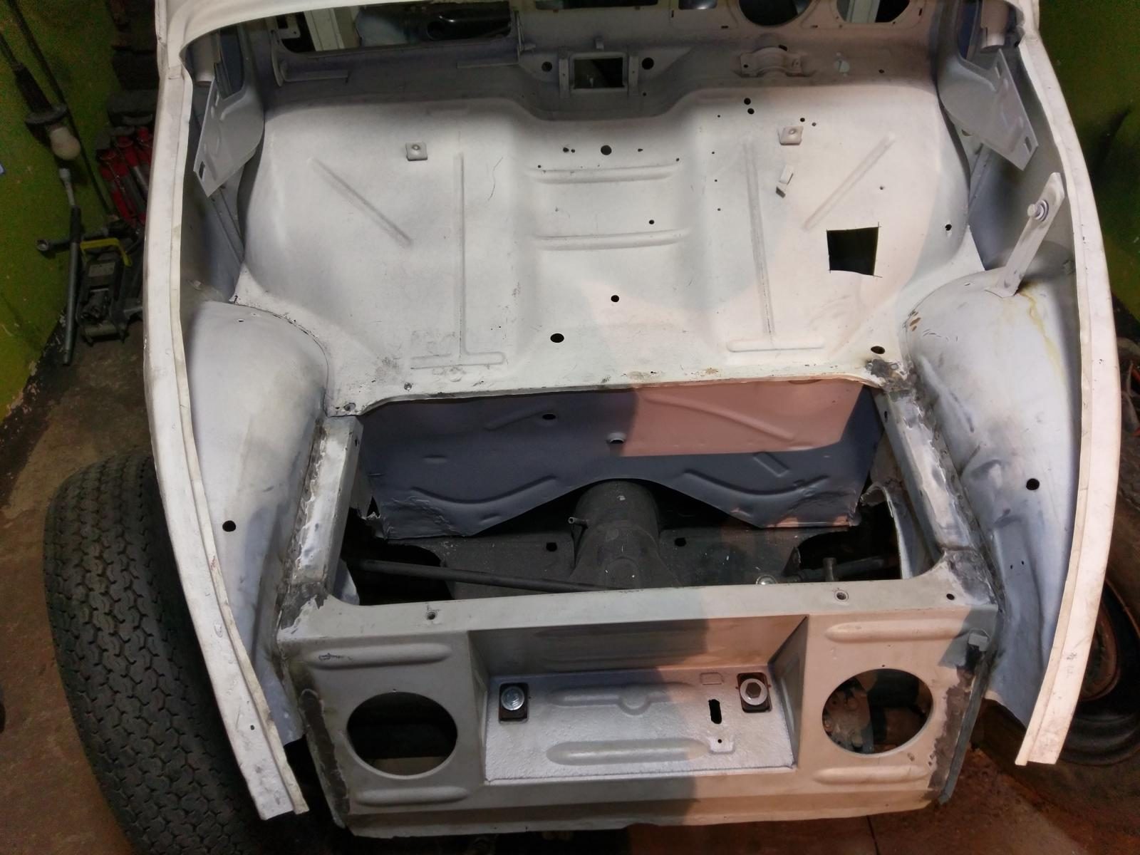

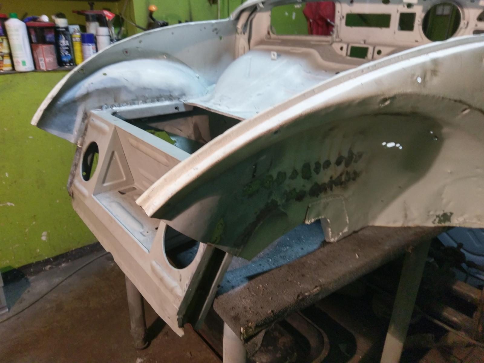

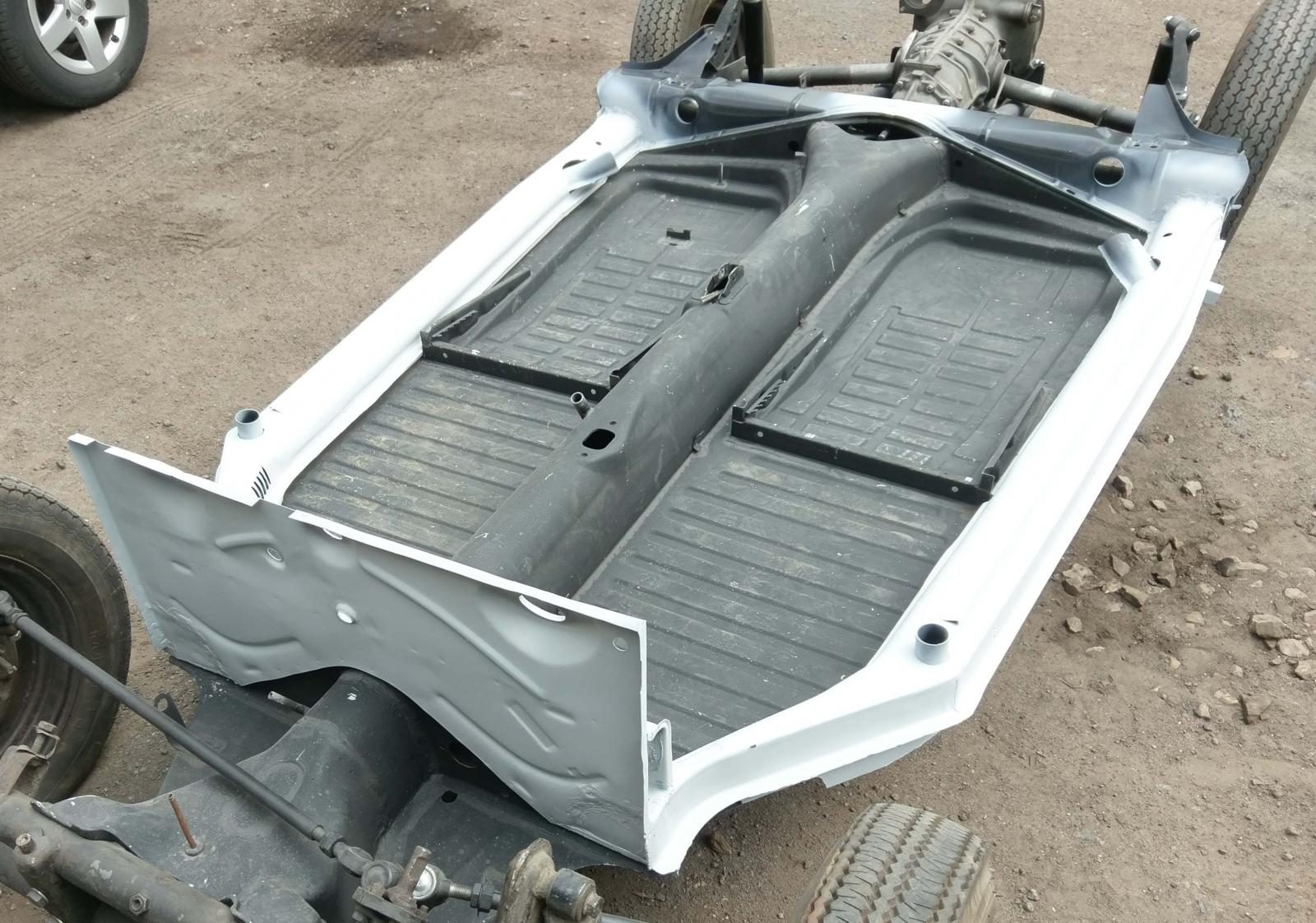

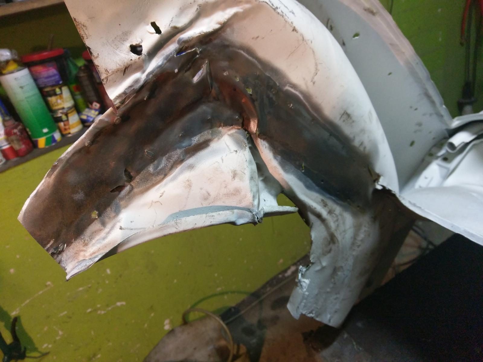

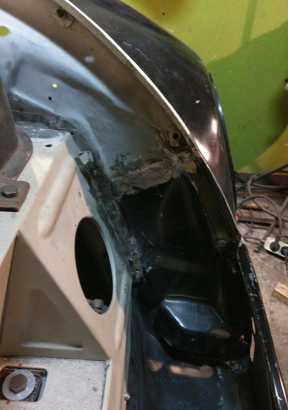

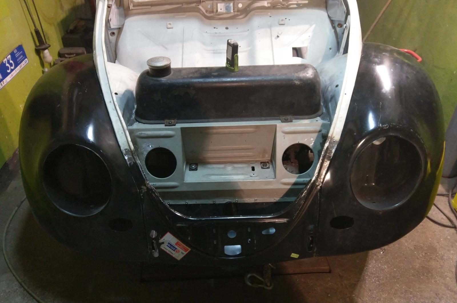

Dół wyspawany i pomalowany

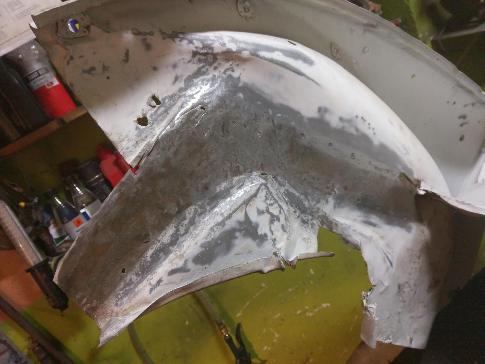

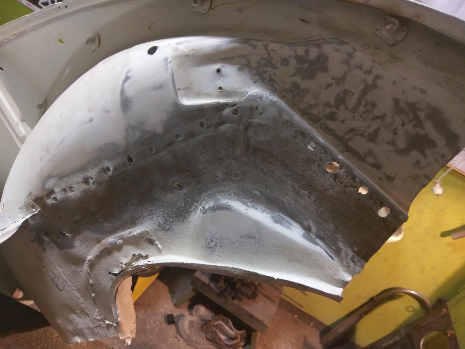

czas zabrać się za przód który był bardzo kiepskiej kondycji...
