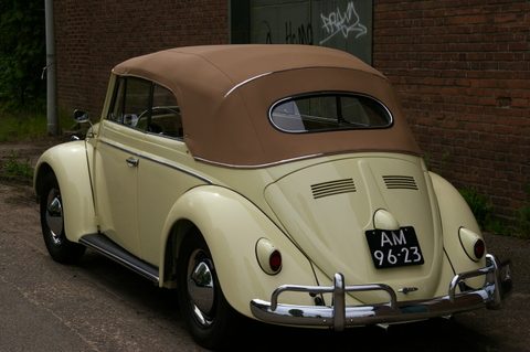

bulikomaniak napisał(a):A o jakie kolory poszło?
Róż i już :wink:
nie podobają się jej oryginalne z palety cabrio 59, ale będzie alabaster i już, ewentualnie bambus
... czarnych i czerwonych za dużo jest ;-)

21 lipca 2016, 08:30
A jaki był w oryginale?

21 lipca 2016, 10:16
Łysy napisał(a):Który z tych trzech? :-)
W sumie to znam wszystkie 3
- 59 - ruby red L456
- 61 - perl white L87
- 65 - bahama blue L519
a ja chce mieć Alabaster L473

21 lipca 2016, 15:16
59 - Nie było ruby red ;)
21 lipca 2016, 21:06
może to było India Red L451
