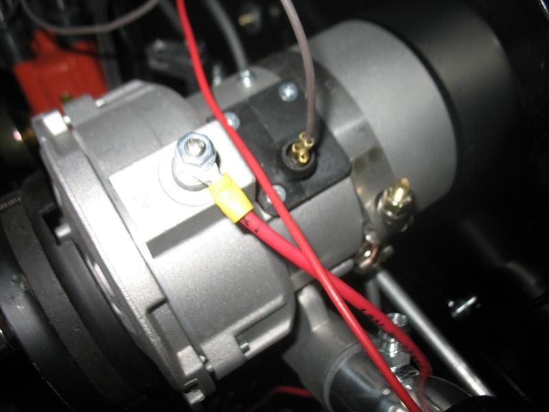

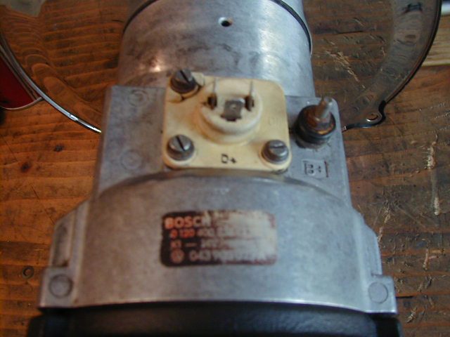

Mam pytanie o podłączenie czujnika ciśnienia oleju i alternatora.
W alternatorze mam dwa złącza b+ i d+ jedno konektor płaski a drugie pod śrubkę. Po czym poznać czy alternator ma wbudowany regulator ?
I jeżeli ma to jak podłączyć ten konektor jak mniemam do kontrolki ładowania.
pozdrawiam

jak to zwykly czujnik to prosto do kontrolki oleju w predkosciomierzu.
Jak wbudowany regulator, czli tak jak piszesz 2 zlacza i nic wiecej, to z tego plaskiego konektora bezposrednio do zarowki ladowania w predkosciomierzu.
Pod srube idzie +12 z akumulatora
Rozumiem ze nie przerabiasz z pradnicy, ani z innego alternatora ?
