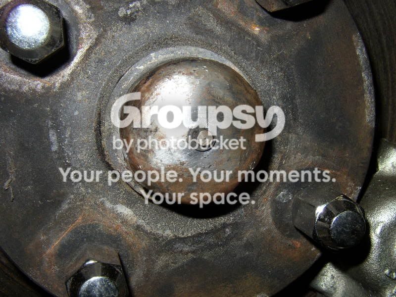

Przymierzam się do zamontowania linki prędkościomierza i zastanawia mnie co ją napędza ?
Końcówka od strony koła wchodzi w nieruchomą część piasty - przynajmniej mi się tak wydaje - i nie mam pojęcia co nią obraca.
pozdrawiam
jabert
2 września 2016, 20:01
Końcówka wchodzi w dekiel piasty. Dekiel nie jest nieruchomy, obraca się razem z kołem.
2 września 2016, 20:02Kapselek
W kapslu ,zakrywającym nakrętkę do dociskania łożyska, powinien być kwadratowy otwór. Przez ten otwór wychodzi linka i siup ją segerem. To chyba tyle
