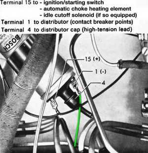

Skoro kręci to albo gaźnik albo zapłon.wyczyscic gaźnik spr iskre skoro pali musi palić. Może zaworek iglicowy zawiesił się i nie dostaje paliwa lub zalewa go. Kopulka palec styki przerywacza. Zdjąć główny kabel wysokiego napięcia z kopulki ten idący od cewki zbliżyć do masy i na włączonym zapłonie przekręcić kołem pasowym zobaczyć czy iskra jest.
