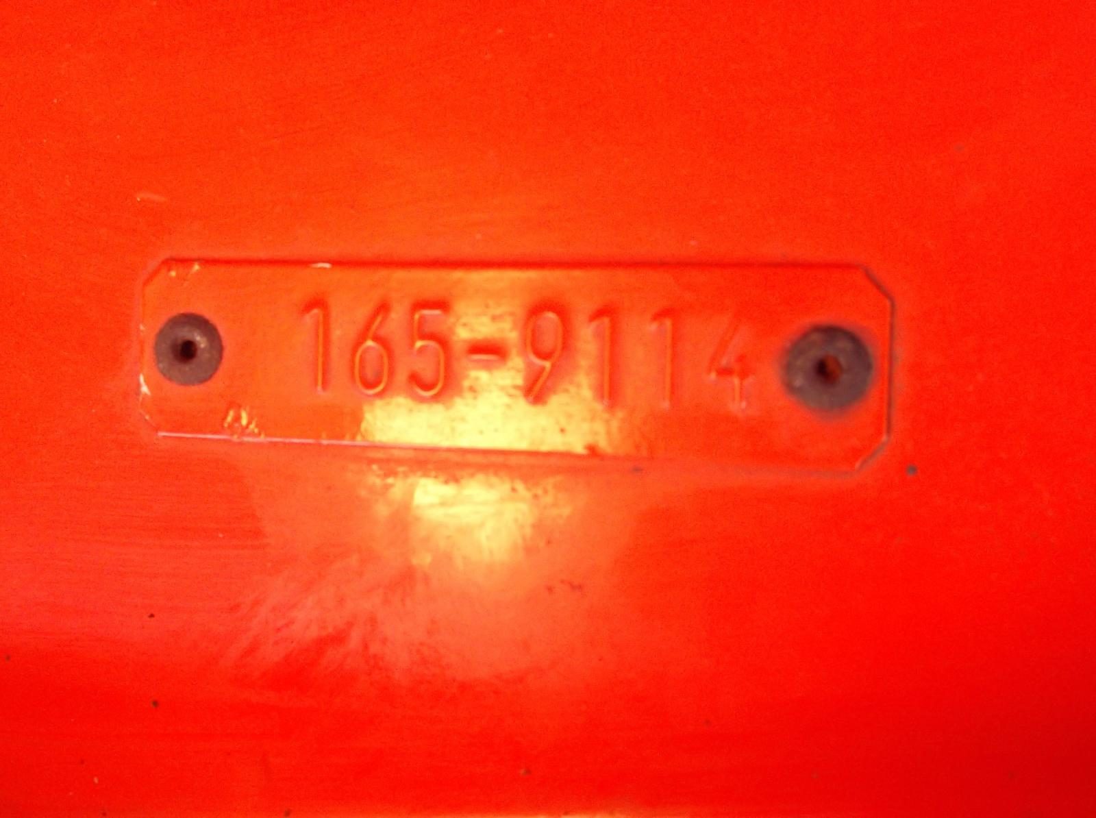

Niekoniecznie zaraz certyfikat, sprawdź pod okladzina tylnej półki, w lewym rogu, tam ołówkiem swiecowym pracownik lakierni pisał na jaki kolor ma być pomalowana karoseria. W większości wypadków napis jest czytelny. https://goo.gl/photos/T3gvzC3CHJ8A7JQ68 u mnie dało się przeczytać pastel blue.

Nic tam nie znalazłem, poza tym też jest zielony :(
