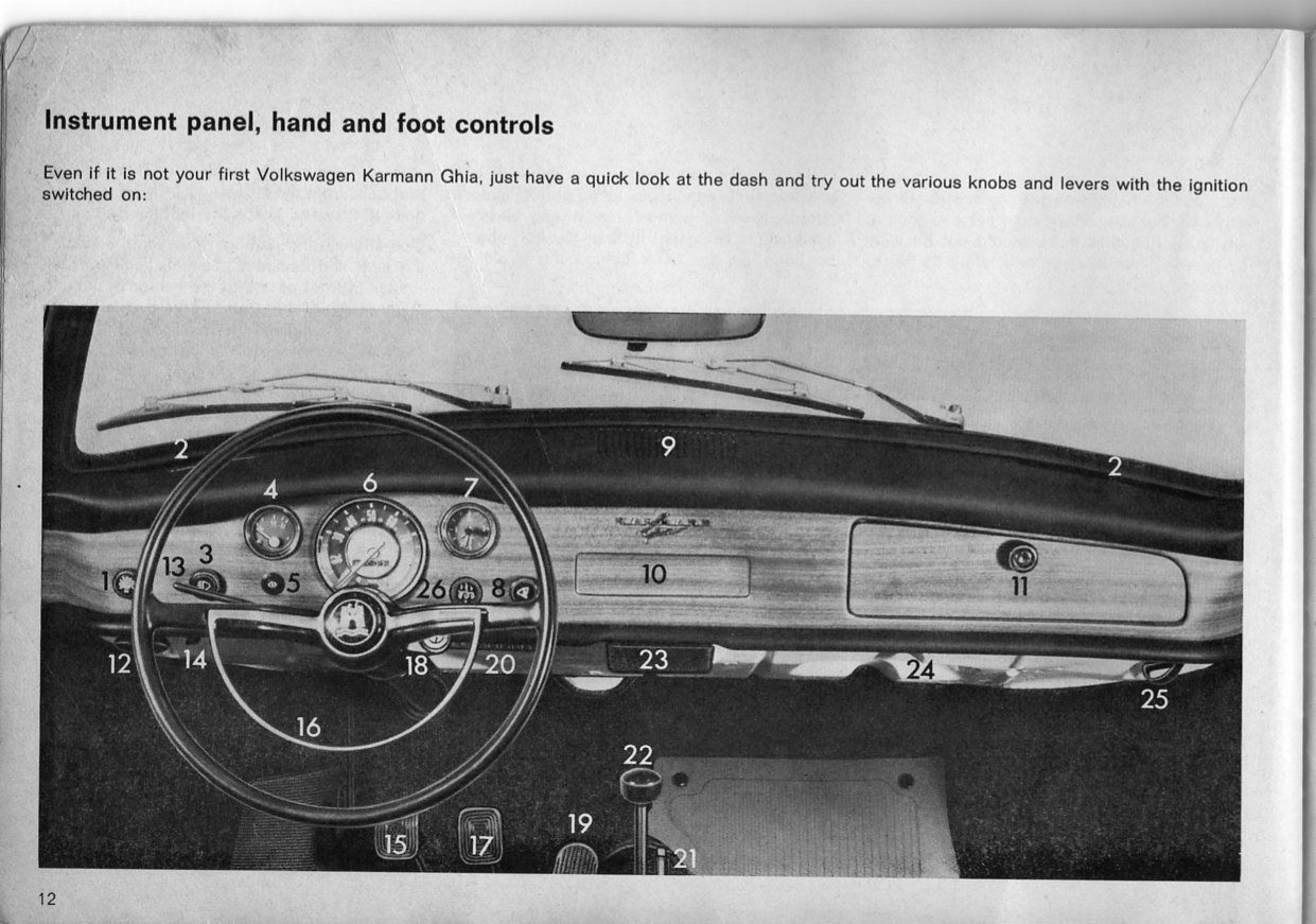

A wiecie w którym miejscu była montowana zapalniczka?
This is my rifle! This is my gun! This is for fighting, this is for fun!
15 grudnia 2016, 10:56
Buncol napisał(a):A wiecie w którym miejscu była montowana zapalniczka?
Ja mam w miejscu wyłącznika ogrzewania postojowego 26 na schemacie z instrukcji a tu moje foto
https://goo.gl/photos/V3WDBw98tXh3hRun9
