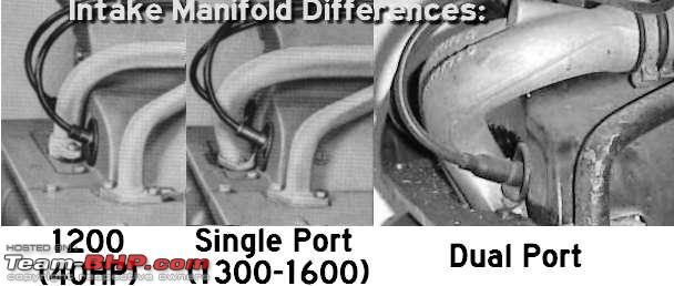

Jaki masz kolektor dolotowy? Ten na środku, czy ten z prawej strony?
13 grudnia 2016, 22:45
na pojedynczym, zdjęcie środkowe.

a po czym wnioskujesz? że na tzw pojedynczym dolocie jest?
14 grudnia 2016, 22:04
yagood napisał(a):a po czym wnioskujesz? że na tzw pojedynczym dolocie jest?
Zarówno po tym jak i po oznaczeniu nabitym na bloku. Karman z 1971 roku powinien mieć silnik z dwudolotowym kolektorem dolotowym.
A poza tym silniki o oznaczeniu H nie były produkowane po lipcu 1970 roku.

Silnik o oznaczeniu H na pojedynczym dolocie może być jak najbardziej oryginalne. Właśnie takie były montowane w Karmannach. To że silnik jest z 1970 nie oznacza, że nie mógł być zamontowany w karoserii z 1971r.
