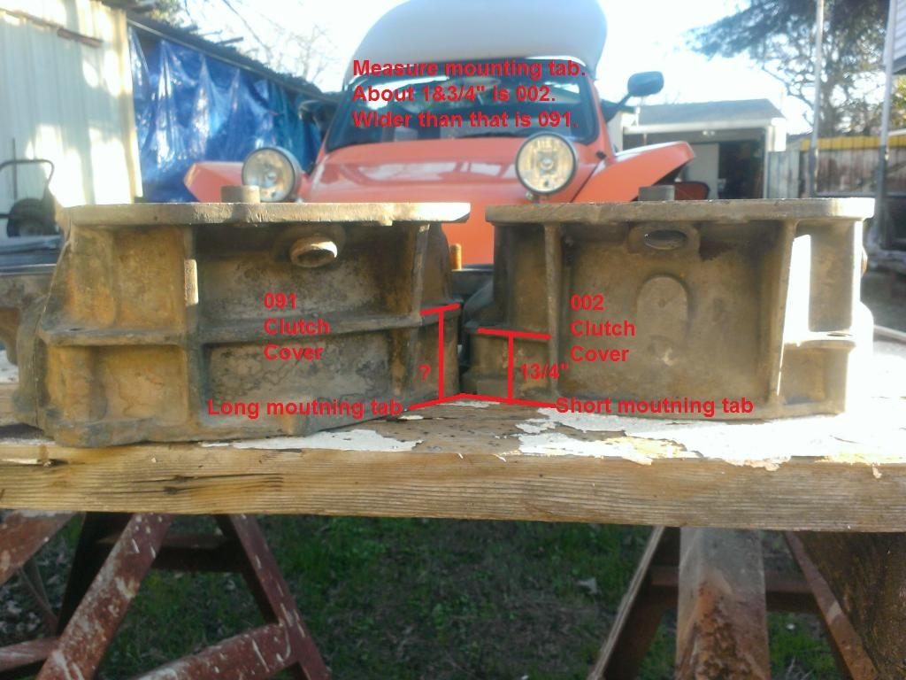

Nic nie musisz skracać, jeżeli ta skrzynia jest spięta z długim dzwonem to z 1.6 jest plug and play, testowałem u siebie i działało to bez zarzutu. Owa skrzynia prawidłowo się spina z typ1 oraz typ4
Zdarzają się wynalazki gdzie dzwon jest z 002, a wałek długi jak 091 i w tym przypadku wałek będzie za długi

Przymierzałem na sucho do mojego (fabrycznego) 1,6 i jest na oko z dwa centy wałek za długi. Ten 1,6 kosztował mnie już wiele nerwów i nie mam przekonania do niego, więc chyba odpuszczę kaleczenie skrzyni...
A tak z ciekawości dlaczego długa skrzynka nie robiła by roboty z 1,6 ? za mało mocy ?
