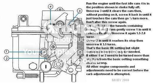

Jak powinno wyglądać prawidłowe ustawienie ssania na gaźniku? Czy jak na tym obrazku, te 15° od osi pionowej jest OK dla ciepłego silnika?: http://www.riverhaus.co.uk/Solex%2030%20pict%202%20rebuilt%20002.jpg (wiem, że nie ten gaźnik ale zasada ta sama)

Ssanie ustawiasz kręcąc bimetalem - kółko 12v, luzujesz 3 śrubki i napinasz mocniej lub mniej przepustnice.
Śrubka przy sprężynie (ta ze zdjęcia) nie może dotykać krzywki po wyłączeniu ssania. Dokręć ją jak będzie na ostatnim ząbku i cofnij trochę żeby nie dotykała.
Gaźnik najlepiej rozebrać w drobny mak i porządnie wszystko wydmuchać.
29 czerwca 2017, 12:49
:-k a nie ma przypadkiem lekko dotykać na 1/4 wkręcenia?
Nie
29 czerwca 2017, 15:05
Oszukali mnie w takim razie...
A od jakich wartości początkowych tych dwóch śrub z boku powinno się zacząć regulację gaźnika?

Łysy, dzięki za przeklejkę, wiem że było ale jak sam zauważyłeś, różnie źródła podają. Dlatego zapytałem, bo bazowałem na tym co wstawiłem na foto wyżej. Wg tego powinienem regulować od tych wyjściowych o ±1 obrót a u mnie ten zakres kompletnie się nie sprawdza.
