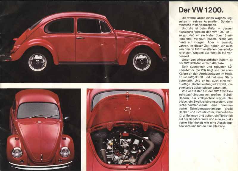

To spar, innymi słowy model 1200. one miały wąskie zderzaki mocowane z przodu w pasie itd. do 73. Masz wszystko względnie w oryginale poza tylnymi lampami które to powinny być "jajeczkami". Błotniki fabrycznie były metalowe. laminaty to zamiennik, najczęściej słaby.
tu spar kafer '71
