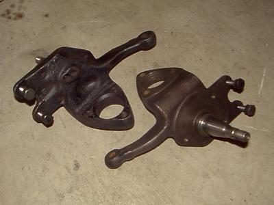

Opcji jest kilka: fabryczny zestaw tj. tarcze + zwrotnice + zaciski + osłony tarcz + jakieś pierdoły. Druga to jw. ale zamiast zwrotnic, adaptery do zacisków. Trzecia to adaptacja w nowszym typie zawieszenia zwrotnic od np. od porsche 924 czy tam golfa, ale nie znam się, nie przerabiałem, są to kombinacje alpejskie dla bardziej zaawansowanych.
Adaptery to domena amerykanów, bo u nich garbusy nie występowały fabrycznie z tarczami. Tu przykłądowy zestaw z adapterami dla starszego typu zawieszenia.
Tu fabryczne zwrotnice pod tarcze dla starszego typu zawieszenia.
tu akurat porsche, ale w garbie rozwiązane jest to analogicznie dla nowszego typu zawieszenia. Wymiary i otwory są inne tylko.
