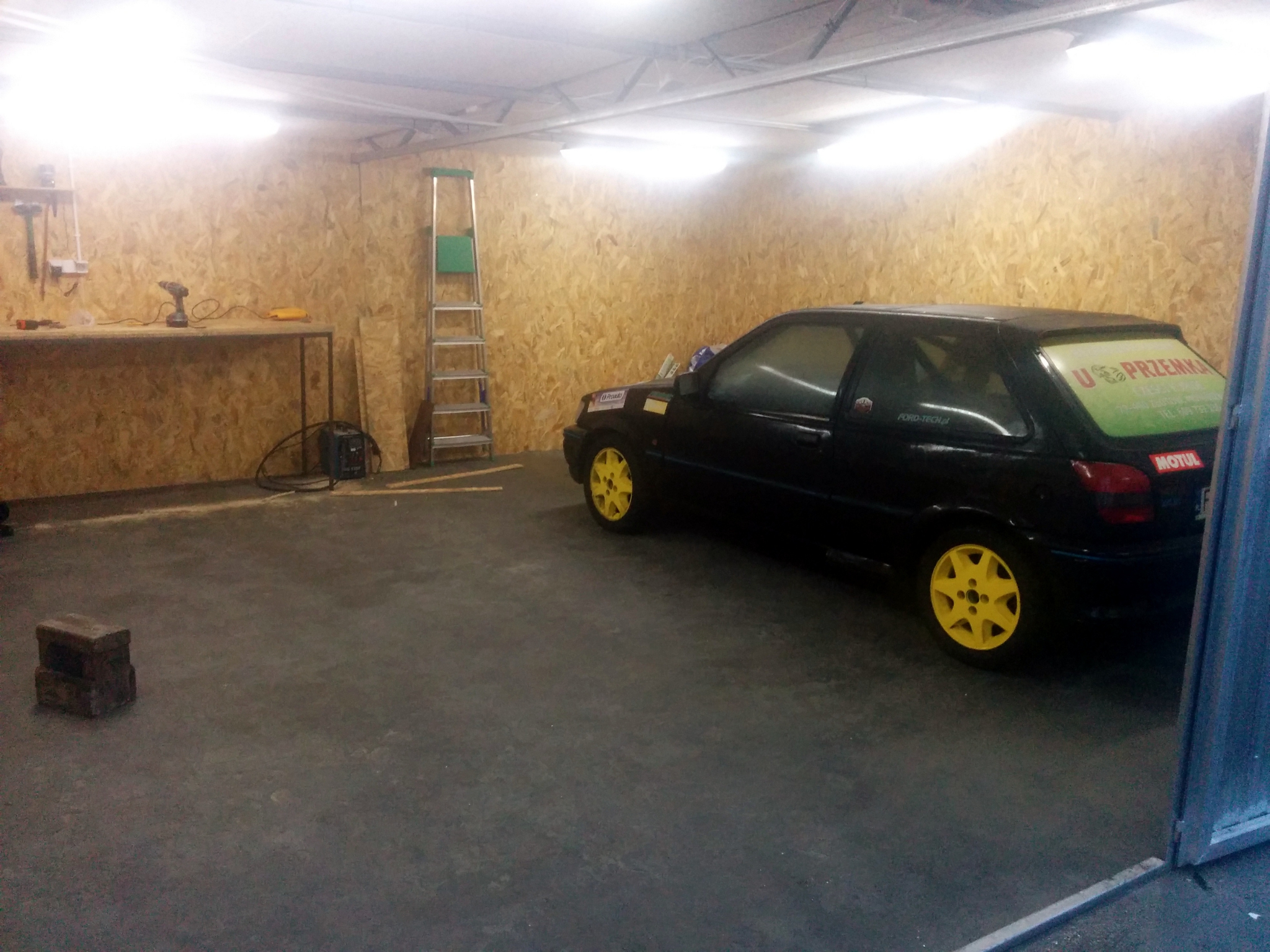

28 maja 2018, 22:05
zazdroszcze takiego garazu, widac ze co wykrecisz od razu na półkę i nic nie zginie, tylko pomarzyć :D

Bardzo fajny garaż, też zazdroszcze :) Jak duży masz ten garaż?
29 maja 2018, 18:04
Wasze opinie utwierdzają mnie, że podjąłem dobrą decyzję o naprawie tego garbusa. Pracy przy nim się nie boję a co do finansów potrzebnych na niego to jestem zupełnie świadomy. Garbus ma wszystkie papiery ( dowód zakupu, przeglądy, stare tablice ) zgodne z numerami i dlatego też warto go zatrzymać i po prostu jak najlepiej zrobić.
Mam tylko jedną wątpliwość bo silnik ma numery które wskazują na 71 rok a garbi jest z 72. Czekam na certyfikat i zobaczymy co z tego wyjdzie.
Garaż mam 6x6. W rogu jest połączony z drugim garażem kolegi tak abyśmy mogli się między nimi przemieszczać. Mamy jeszcze jeden wspólny garaż na większe graty typu maska, błotniki, koła itp
Nic tylko robić :-D
30 maja 2018, 09:42

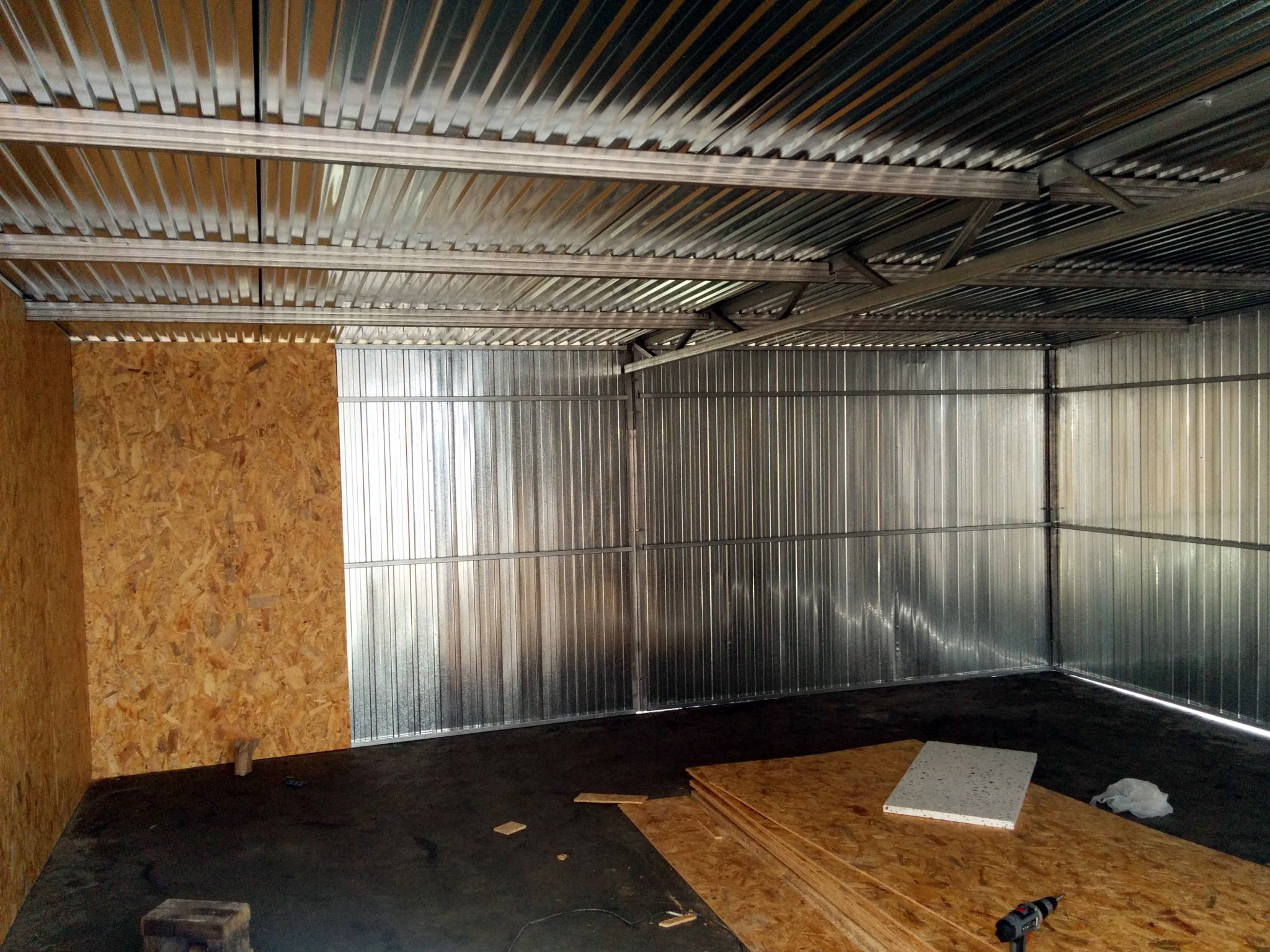

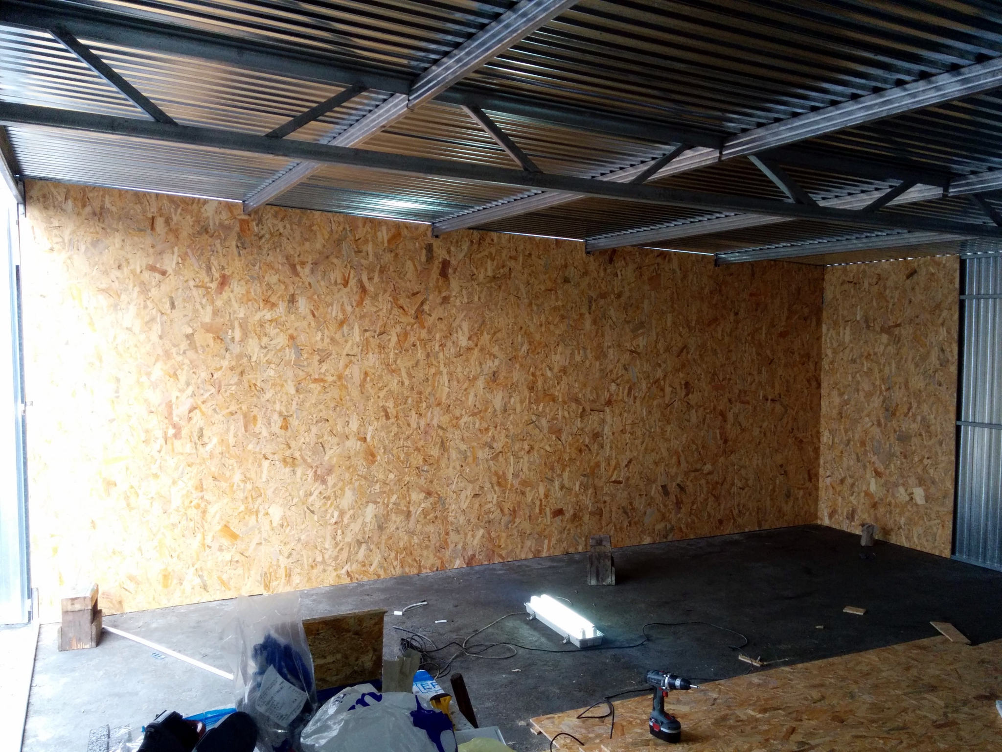

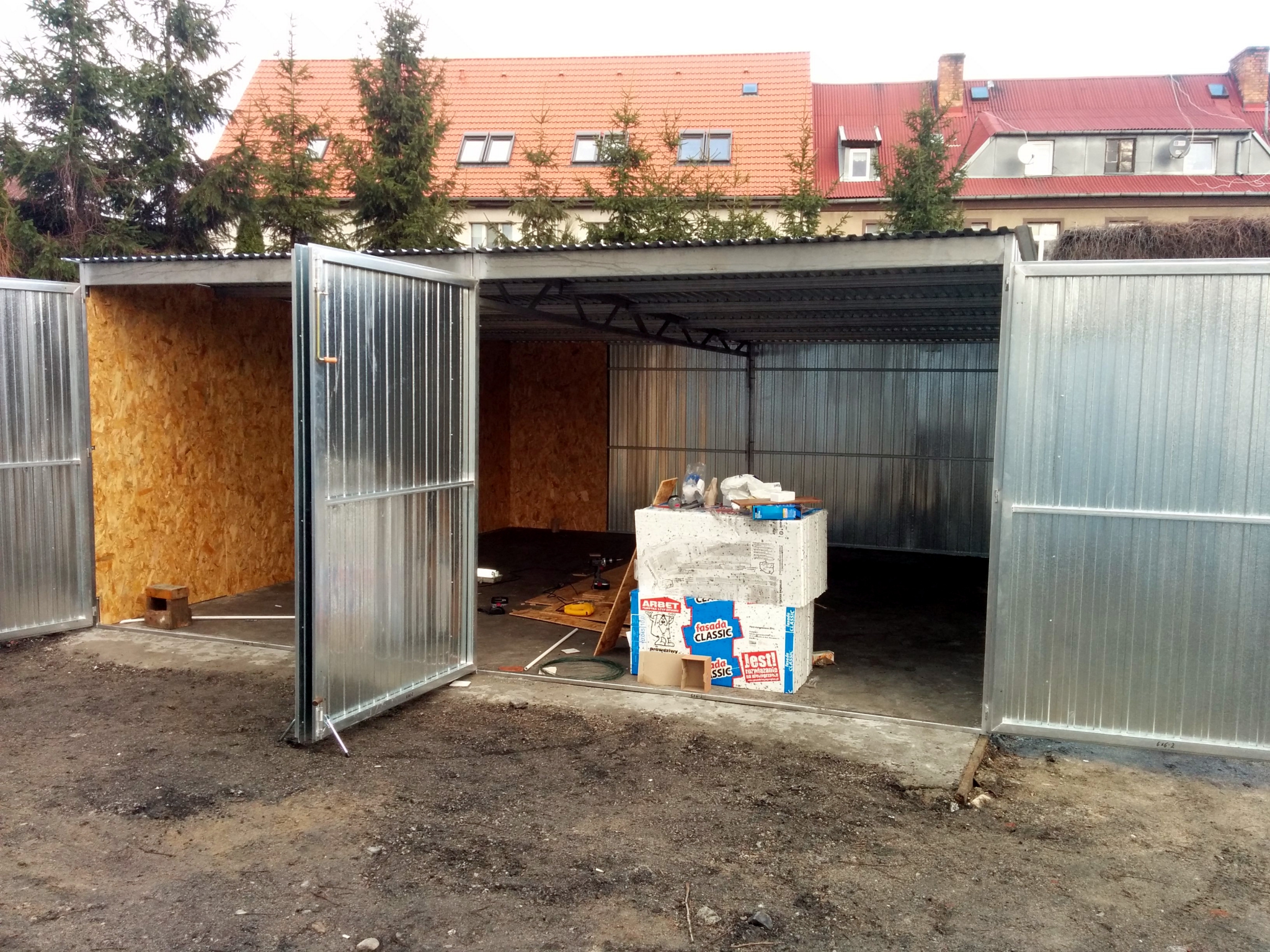

Hej,
z racji że pomagam Włodkowi przy Garbim odpowiem na kilka pytań odnośnie garażu ;)
Garaż 6x6, 2,5-2,2 wysokość, konstrukcja z profila zamkniętego. Dach wyklejony styropianem 3cm, Na ścianach płyty OSB. Regały skręcone między sobą i do ścianek OSB. Całość jest naprawdę bardzo mocna jak na garaż blaszany. Na kratownicy po środku spokojnie można podwiesić duży silnik (cięższy niż ten z Garba) i nic się nie uszkodzi.
Tak to wygląda podczas szykowania garażu do użytkowania:
