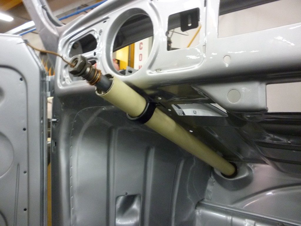

Witam mam duże braki w kolumnie tzn. w części od strony kabiny. Poza stacyjką i kierownicą nie mam nic co tam powinno być. i nie zabardzo wiem co tam powinno być. Brakuje też jakiejś uszczelki pomiędzy stacyjką a osłoną kolumny (tego nie widać na zdjęciu). I jakiegoś łożyska pod kierowiną - jest tylko jakaś tyleja plastikowa, w której obraca się wał kierownicy. Jeśli macie jakieś schematy , zdjęcia to będę wdzięczny. Buda 1300 66 rok (?). Ewentualnie jakieś podpowiedzi odnośnie dostępności potrzebnych mi elementów . Nie sugerujcie się przełącznikiem kierunków na zdjęciu drugim- jest też zły i potrzebuję informacji jaki powinien być i na czym zamontowany.

Bardzo możliwe, bo składam auto , które rozłożył koś inny, któremu brakło chęci . Buda była goła i pare kartonów części niekoniecznie do tego modelu. Ja jednak się nie poddaje i dzięki Waszej pomocy mam nadzieję go skończyć.
Dzięki za zdjęcie i jak macie coś z dalszych wskazówek to będę wdzięczny.

i jeszcze kolejne pytania - na czym zamontowany jest przełącznik kierunków i odnośnie stacyjki ( 1,2 zdjęcie) jak działa blokada ( o co zaczepia się zapadka?) i czy jest jakiś pierścień pomiędzy stacyjką a obudową kolumny (tą rurą)

Sprawdziłem, u mnie osłona kolumny ( ta rura) jest krótsza i nie da się jej wyciągnąć tak wysoko pod kierownicę. Sięga tylko do stacyjki, więc myślę, że tam jest jeszcze inny element. Jak coś wiecie na ten temat to piszcie.

Nie ma innego elementu, masz widocznie osłonę kolumny z nowszego garba i tyle. Przełącznik kierunków jest przykręcany do osłony kolumny, zapadka w stacyjce wchodzi w dziurę w osłonie kolumny.
28 czerwca 2018, 20:53
Dzięki za info, moja osłona (ta rura) ma 54 cm długości więć ta starsza musi mieć około 60 cm. Może wiecie dokładnie ile albo macie taką na zbyciu? I jeszcze czy sama kolumna się czymś różni, bo niewiem czy mam starą czy nową. Chyba , że wywnioskujecie to ze zdjęć.
