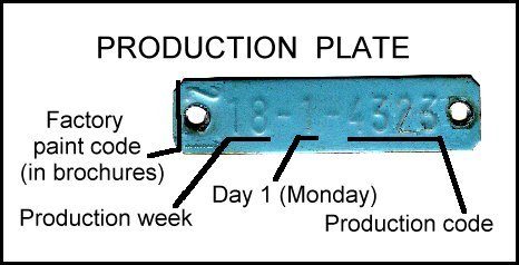

Zrób zdjęcie tabliczki. A co do numeru podwozia, to nie jest z kabrioleta.
Tabliczka jest jakas zastepcza ale ten sam nr widnieje. Chyba, że mówimy o innej ale gdzi esię znajduje?
Mała prostokątna, na lewo od zamka przednej pokrywy, lakierowana.
tu jak zdekodować:
tu jak zdekodować:
