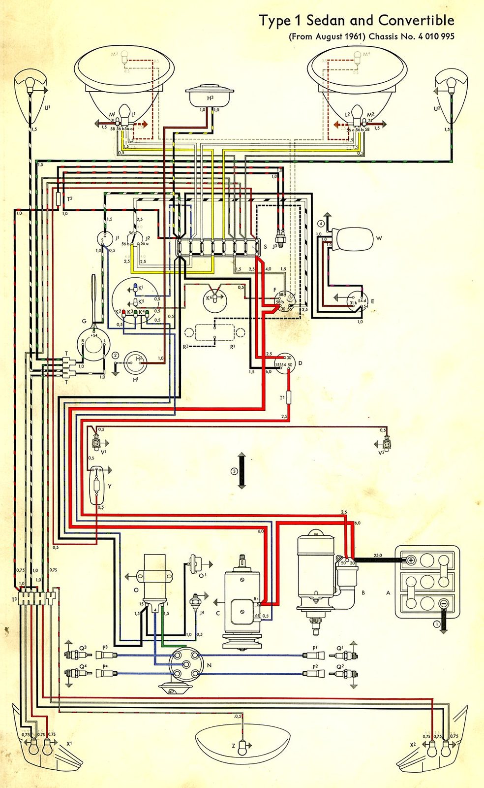

jak mamy schemat instalacji to rozumiem że na nim jest przekrój danego kabla
1,0 ; 0,75 ; 1,5 a nawet 6,0 czy 25,0
8 października 2018, 22:29
cannon11 napisał(a):jak mamy schemat instalacji to rozumiem że na nim jest przekrój danego kabla
Tak, to przekrój :)
