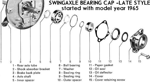

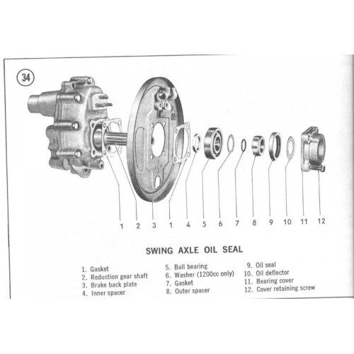

To jest dobre pytanie, bo odpowiedź na nie powinna być oczywista, ale jak zacząłem ją pisać, to zorientowałem się że nie pamiętam.
Wydaje mi się że od tyłu powinna być uszczelka.
Tu jej nie widać:
ale w zestawach uszczelek nr 11 dostajesz dwie i myślę że jedna idzie pod tarczę kotwiczną, tak jak na tym rusunku do Bulasa:
7 czerwca 2021, 15:30
Witam !
Zalecalbym posmarowac po odtluszczeniu dobrym uszczelniaczem np Victor Reinz te papierowe. Ale wyciek najprawdopodobniej jest ze zlego uszczelnienia tego pierscienia po ktorym obraca sie simmering. Tam plaszczyzny dociskajace do lozyska tego pierscienia musza byc uszczelnione wzorowo, a jego boczne powierzchnie gladkie. Aby nie uciekal olej smarujacy lozysko...
