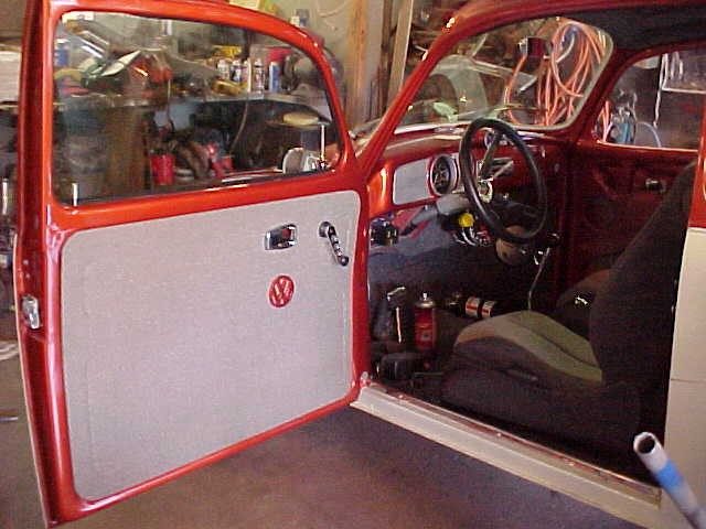

ale czy ktoś bawił się tą pianką i włóknem szklanym, jaka jest technika takiej pracy?
garbaci górą!!!
22 czerwca 2007, 22:54
arturo napisał(a):ale czy ktoś bawił się tą pianką i włóknem szklanym, jaka jest technika takiej pracy?
piankę najlepiej kłaść na starą deskę (dla zachowania wymiarów), ale załóż najpierw jakiś duży worek najlepiej na smieci wtedy pianka zbyt szybko nie wyschnie
modelować za pomoca noża i papieru ściernego granulacja 40 jak skończysz to zanim zaczniesz kleić włókno to najpierw nasącz pianke żywicą potem włókno a na koncu szpachla z włóknem szklanym żeby nie pękało.
Ja tak robiłem juz w kilku autach i nawet mi to wyszło, zawsze używałem pianki ceresit troszke droższa ale w tych tańszych robią sie duże pęcherze powietrza a to utrudnia prace
Ja robię formę - najpierw kartonową, potem na jej podstawie metalową, która posłuży jako kopyto (właściwa forma) do wyklejenia włóknem i żywicą.

metalowe kopyto to chyba zbyt skomplikowane, myślę że spróbuję z tą pianką (żebym tylko nie zakleił siebie :wink: ) bo chcę dobudować kawałek deski na dodatkowe przełączniki

Łysy, ja bym na Twoim miejscu zdecydował się najpierw w jakim kierunku chcesz iść stylistycznie, a wtedy można dobrac odpowiednie środki.
Można zrobić to 'elegancko' - zaprojektować od podstaw deche z włókna i obciągnąć skórą, ale mozna też pograc hardkorowo.
Czyli jak w starych rajdówkach - wywalasz zbedne ozdobniki, zasłaniasz całość 'ekranem' z prostego arkusza blachy aluminiowej z zamontowanymi tam zegarami, głównym wyłącznikiem prądu...
Z tym, ze wersja rajdowo-rat rodowa srednio będzie pasowac do twojego kameleoniastego lakieru :)
