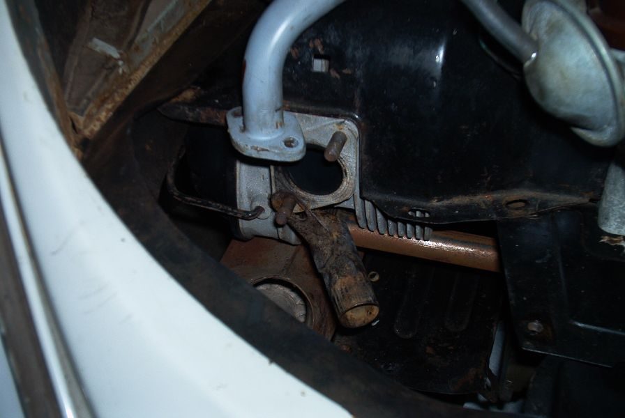

Czym kończy się rura zaznacona na zdjęciu?
Zdjęcie nie zachowało sięZdjęcie nie zachowało się
W późniejszych modelach podgrzewanie było z prawej strony i od filtra szło rurą 50mm do "kolanka" wygiętego w stronę cylindrów przynajmniej ja tak mam w 1200 z 75r.
Jak to wygląda w dziadku? Czy rura też powinna być zakończona takim kolankiem :? czy wypuścić ją poprostu w dół :? czy może zawinąć w stronę cylindrów. Otwór znajduje się tuż nad rurką podgrzewacza kolektora. :smt102

Dzięki wielkie. Czyli szukam kolanka na fi 25mm. Ktoś ma do sprzedania?

Kolanko na zdjęciu które podesłał kolega DEDHI to jest kolanko mocowane po prawej stronie silnika i nie ma średnicy 28mm tylko wieksza bo jakieś 50mm.
Rura która idzie od filtra ( ta zaznaczona na czerwono ) przechodzi przez blachę. Pod osłona cylindrów 3 i 4 jest pionowa blaszka ( bliżej tyłu samochodu ) w której jest jajowata dziurka. Przez tą dziurkę przechodzi stalowa rureczka jakies 5 cm długa. Ta rureczka ma przyspawaną łapke i łapka jest mocowana do dolnej szpilki wychodzącej z głowicy. Jest to szpilka która trzyma tłumik. Sprawdzałem wczoraj osobiście na jednym z moich oryginalnych silników.
.Czyli Rafał potrzebujesz przynajmniej tej rureczki z łapka bo blaszke pewnie mesz. Sprawdź tylko czy jest w niej dziurka. Wieczorem podesle Ci zdjecie.
8 stycznia 2008, 10:44
Podeślij foty bo nie kleję o jaką blaszkę chodzi? W ciepłej części silnika (osłonach cylindrów) czy w oblachowaniu poziomym oddzielającym ciepłą strefę od zimnej?
Mam tylko jeden otwór z uszczelką w poziomym oblachowaniu a dalej już nic. :? Tymczasowo dałem tą rurę papierową zawiniętą w stronę cylindra różnica jest już dość spora ale wolę fabryczne rozwiązania.
Czekam na foty. Dzięki :-)

ok dzisiaj sprawdziłem. Znalazłem kolanko :-D Faktycznie jest na średnicę 50mm .. w moim kolanku które znalazłem jest druga blaszka do zamocowania na szpilkę cylindra ( na zdjeciu tego nie ma ) i do tego na prawą stronę ... jak pisał Yogi. Jeżeli chcesz jest twoje.. ale na lewa stronę nie pasuje :?

Pawle, tak to wygląda? :?
22 stycznia 2008, 08:14
Vw_RaF napisał(a):Pawle, tak to wygląda? :?
dokładnie tak. Jeszcze rureczka ma przejsc przez ta blaszkę z dziurka która pokazywałem Ci na linku do TheSamba
22 stycznia 2008, 10:12
:-) To wszystko jasne. Dzięki.

u mnie ta rurka jest na stałe przymocowana (przyspawana/przylutowana) do blachy pionowej (dyfuzorka ?) i na tą rurke nakłada się rurę papierową - nie jest przykręcana do szpilki wydechowej
niestety nie dysponuje zdjęciami
mam silnik 1200 z kominkiem w którym tak własnie to jest rozwiazane
