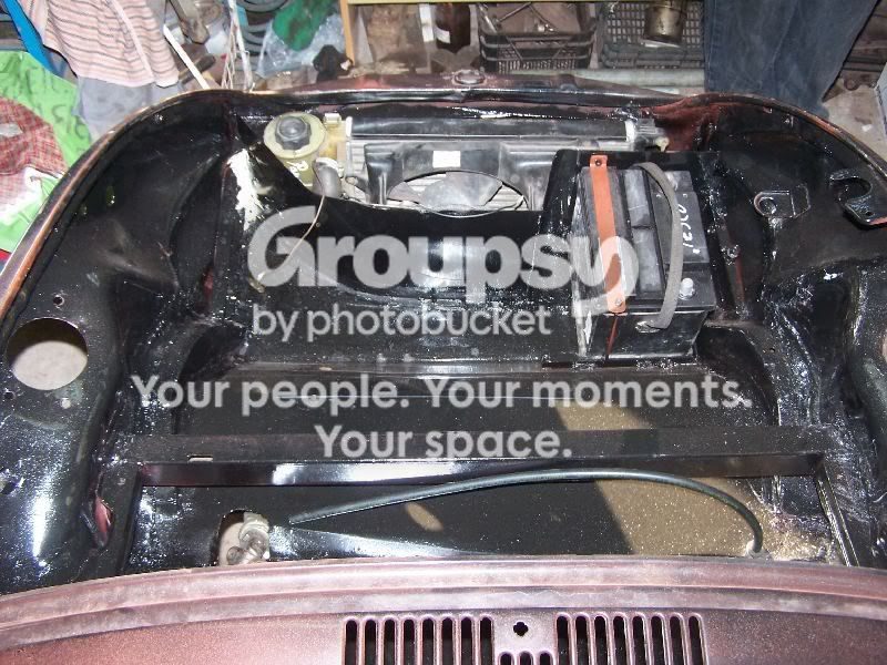

do silnika 1.6 wystarczala chlodnica od pandy, zamocowana w przednim pasie, przy silniku 2.1 była oczywiście niewystarczająca zamontowałem dodatkowo chłodnice od kolejnego fiata, wielkość chłonicy to kartka A4 zamontowana za tylnym kołem.
Wszystko zależy co i jak chcesz montować i jaki masz silnik.

do 1.9 taki zestaw jak ja mam da rade. Możesz kombinować z jedna większą chłodnice tylko, ze juz jej nie schowasz.

To, ze w hondzie jest wydajna nie naczy ze w garbie tez bedzie, wiadomo im wieksza tym bardziej wydajna, jaj mam od jakiejs pandy (ma zbiorniczek "wyrównawczy" zintegrowany z chłodnica.)
Na allegro masz chlodnice jakiej chcesz wielkosci, pomierz sobie jaka chlodnica Ci wejdzie i od jakiej pojemnosci jest i bedziesz wiedzial czy wydoli czy nie. Oczywiscie wydajnosc chlodnicy moze byc mniejsza niz w samochodzie do, kotorego zostala zaprojektowana, wszystko zalezy od ilosci i wielkosci wlotów powietrza.
