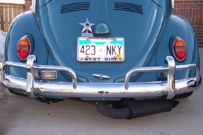

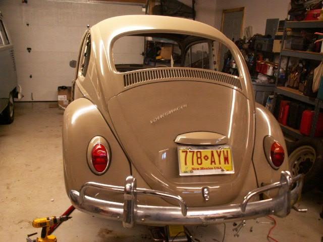

Galeryjki ktore masz sa nieoryginalne, bo tylna jest od rocznika 67. Wewnetrzne kanty, te najblizej klapy, sa lekko sciete, podczas gdy wczesniej byly bardziej proste. Nie wiem czemu, ale ta wersja galeryjek jest bardzo powszechna, ma takie np Orzech i ja tez w polowie. Moze jako ze to byl ostatni rok dla galeryjek, to potem ten model robili na czesci zamienne? Nie wiem, tylko gdybanie.
Galeryjka od '67
Galeryjka sprzed '67
