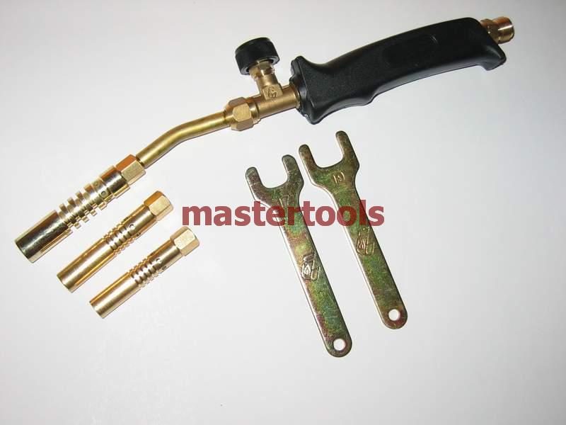

24 kwietnia 2008, 09:59czym podgrzewć zapieczone śruby itp?
Chciałbym dowiedzieć się czym można pogrzać zapieczone śruby. Podgrzanie bedzie odbywać się w warunkach "domowego" garażu.

A powazie...sa take palniki na mala butle PROPAN-BUTAN..bardzo dobre do podgrzewania..mam taki, jak Ci sie chce podjechac do RADOSCI..moge porzyczyc..
24 kwietnia 2008, 15:04
Tez taki palniczek mam (ale bedziemy z garbatixem moze potrzebowac wiec ja nie pozycze na ten weekend) :P
Bawilem sie nim na Monte Garbo
65zl nie majatek a ile zabawy :)

a do jakich butli mozna podłaczyć. czy do starych "czerwonych" pasuje?
Moze w sobotę podjadę do Pruszkowa i razem z Garbatym wymienimy amorki. Potrzebuję podgrzac
