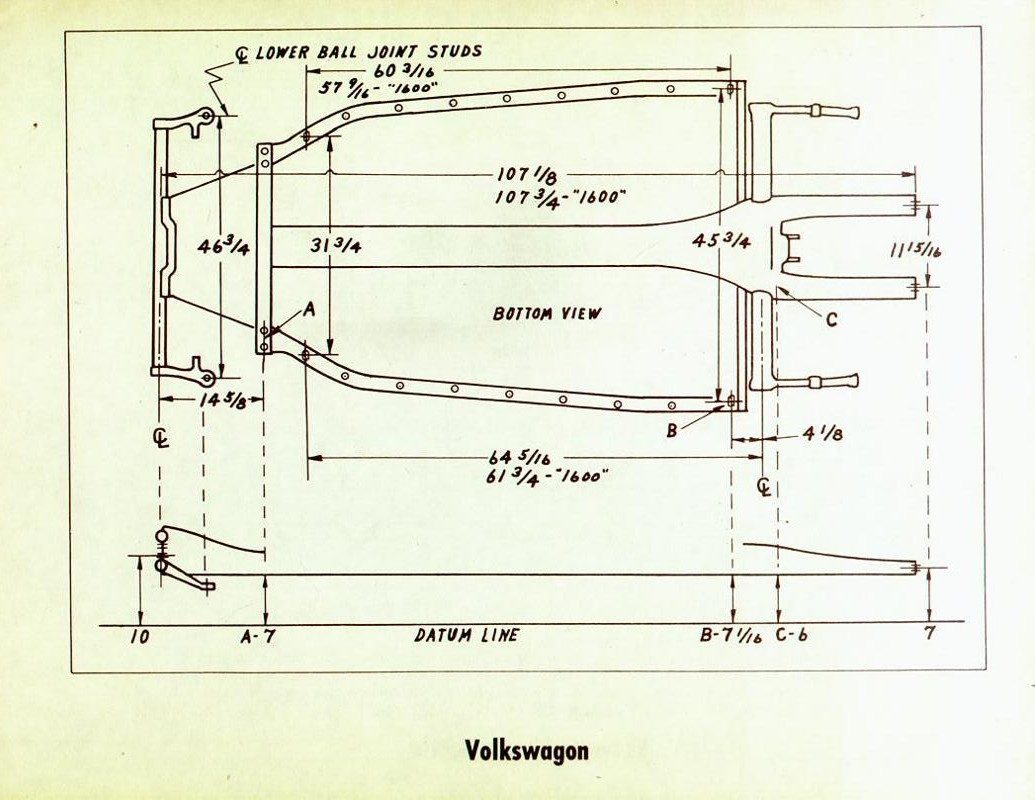

macie jakies rysunki zwymiarowanej podlogi na podstawie ktorych, po dokonaniu pomiarów mozna stwierdzic czy widly skrzyni są wygięte( w plaszczyznie pinowej, do gory)?
albo jak inaczej to pomierzyc, jakis punkt odniesienia w stosunku do podlogi badz budy? cos na pewno jest nie tak bo plastykowy filtr powietrza piluje rogiem o klape, gwizdki u gory maja jakies 2mm odstepu od pasa tylnego. z moim garbem cezko mi porownac bo on tez nie dziewica i swoje w zyciu przezyl, i mam inne poduszki tylne (te z duzym otworem) i mocowanie. jakies inne metody?

takie cos znalazlem
tylko nie bardzo wiem co oznaczaja te C - 6 na wys. poduszki i 7 na koncu widel. to odleglosc punktów pomiaru od podloza w calch? na to wyglada. wypoziomuje podloge i pomierze anyway. raz jeszcze dzieki. :P
