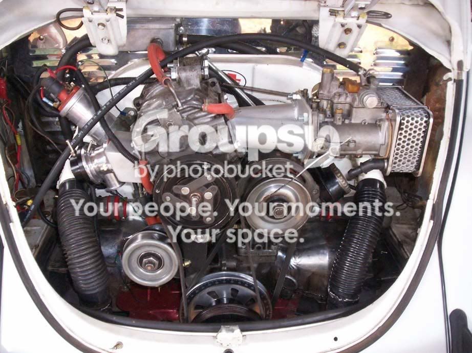

Kurde ogien, ale co to za silnik?
Z tego co tam szybko przeczytalem ktos napisas to to oczywiscie Typ1 z kompresorem od toyota 4AGZE from a '88 MR2.
Ciekawe jaka pojemnosc
pojemnosc 1600.
Zielony TYKA napisał(a):pojemnosc 1600.Ale to seria + kompresor?
Czy pojemnosc 1600 a reszta bebechow pozmieniania?
nie wiem tego niestety... na pewno kompreche musi mieć obnizoną pod doładowanie.
Czy w przypadku kompresji na poziomie 8,5, silnik trzeba jeszcze odprężać?

Sprezarki stosuje sie raczej w duzych silnikach i raczej w niskoobrotowych, przynajmiej w porownaniu z turbo. Sprezarka nie ma turbodziury, pracuje bardziej stabilnie. Ale turbo nie zabiera mocy, a sprezarka troche dodaje, troche zabiera. Dlatego rzadko sie ja daje do malych silnikow, tam obciazenie, jakie stanowi jest wzglednie wieksze. W koparce to ma mniejsze znaczenie
A co do odprezania to duza czesc zestawow niewielkich turbo czy sprezarek byla w zalozeniu bolt-on'ami, wiec specjalnie byla tak ustawiona, zeby nie wymagac zmniejszenia stopnia sprezania. Pomaga w tym fakt ze seryjny stopien w Garbusie jest niski.
Takie zalozenie - zwiekszenie mocy moze nie bylo az tak duze jak by moglo byc (choc czesto siegalo nawet plus 100%) ale nie trzeba rozbierac silnika. Jak w znanym Mexie CSP.
