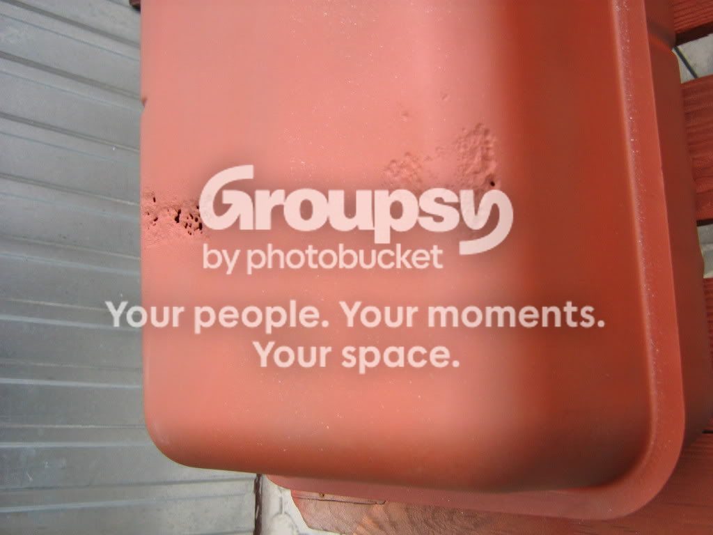

Słuchajcie mam trochę małych dziur w zbiorniku paliwa. Znacie może kogoś w Wawie kto zająłby się naprawą? Dzięki

Sitko. Małe dziurki w miejscach oparcia. Wolałbym naprawić. Hm może się rozejrzę. Zobaczę. Jakby ktoś znał fachowca to poproszę o kontakt ale dzięki za info.

jak duże sito to może świadczyć o znacznej destrukcji blachy. Proponuję sitka wyciąc i wstawić łatę(y) powinien zrobić to zwykły blacharz choć są tacy co boją się zbiorników na paliwo

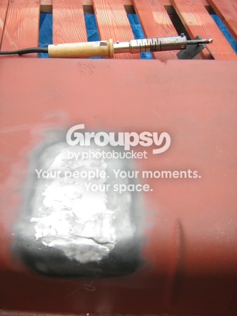

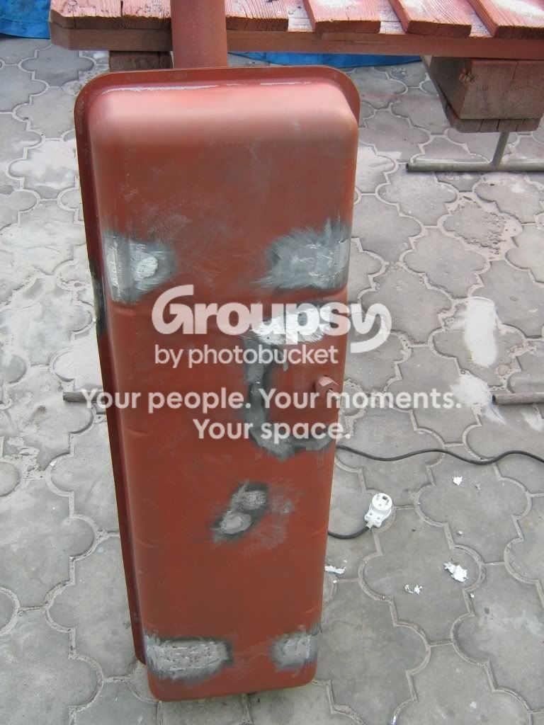

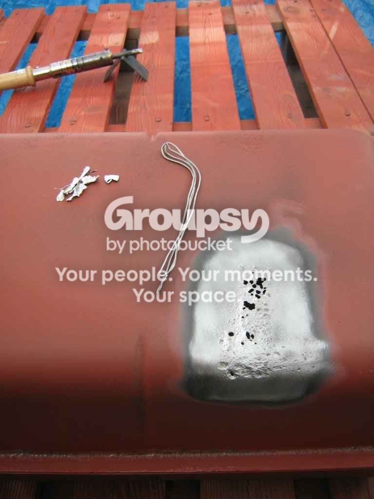

No i udało się polutować. Nie taki łatwy zabieg ale do zrobienia. Zalutowany może nie jakoś super profesjonalnie ale (to się okaże) mam nadzieję że nie będzie przeciekał. To był mój pierwszy raz. Muszę czymś zalać żeby przekonać się że wszystko jest ok.

Jack napisał(a):No i udało się polutować. Nie taki łatwy zabieg ale do zrobienia. Zalutowany może nie jakoś super profesjonalnie ale (to się okaże) mam nadzieję że nie będzie przeciekał. To był mój pierwszy raz. Muszę czymś zalać żeby przekonać się że wszystko jest ok.
ja wlewalem troche nafty . szybciej wyparowuje i w razie gdyby trzeba bylo poprawiac to mozna spokojnie poprawiac w przeciwienstwie do benzyny
16 lipca 2008, 10:25
Też tak słyszałem. Dzięki. Bogdan mówisz że można poprawić ale tak się zastanawiam bo nafta jest przecież tłusta. Przyjmie się potem cyna?
