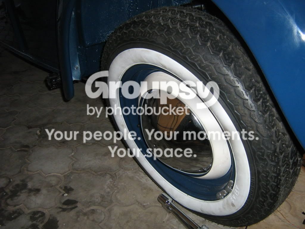

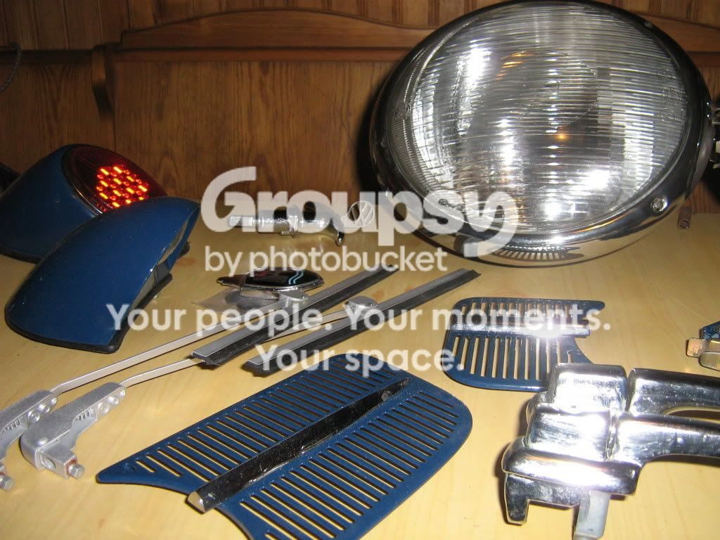

Felgi i drobnicę się dało i wyszło git. Reszta grubego tematu w kabinie u sąsiada ASO Dełu dawno temu.

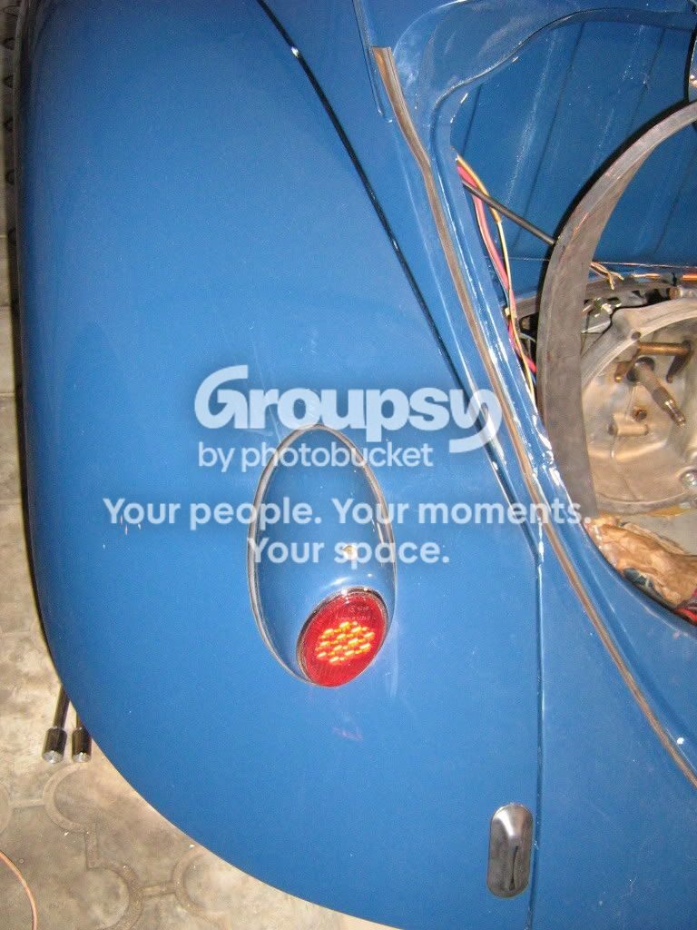

A jeszcze chyba się ktoś pytał w mailu apropos koloru. To oryginalny kolor tego Garba - INDIGOBLAU o symbolu L-436. Receptura z netu znaleziona przez mieszalnika lakierów. Swoją drogą zajebisty specjalista i nie trzeba było dużo czasu żeby udało się ogarnąć temat. Naprawdę Gość !!!
Kolor podoba mi się jak piorun !!! Ma dobrą głębie a światło robi jeszcze lepszą robotę. Pzdr

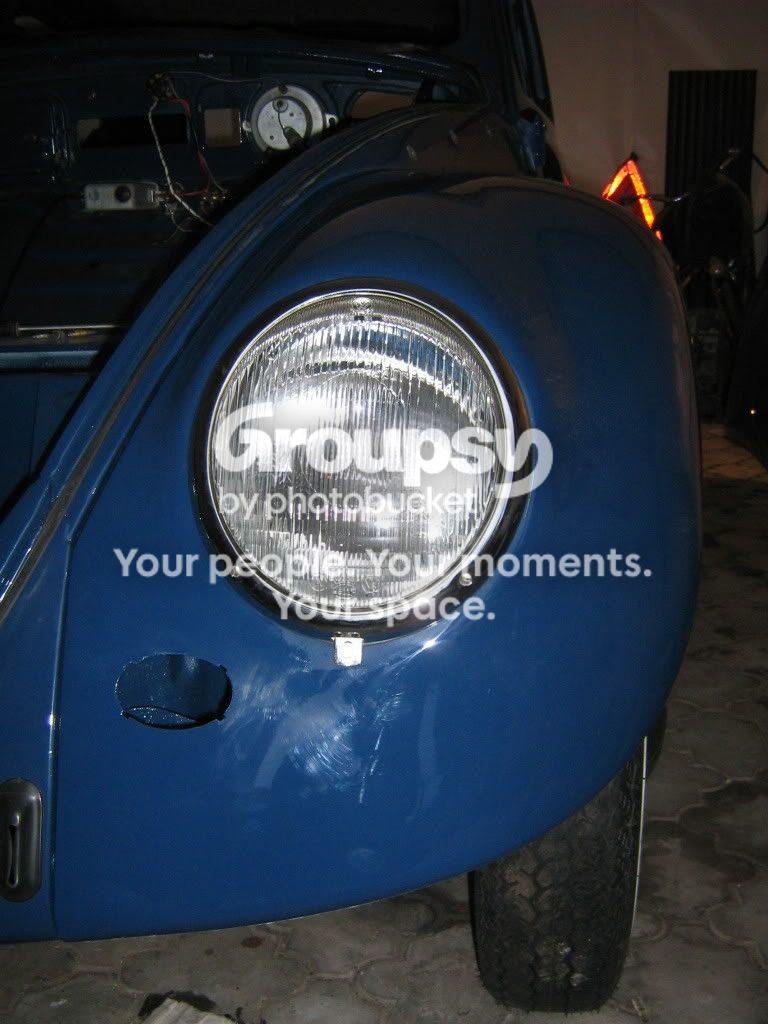

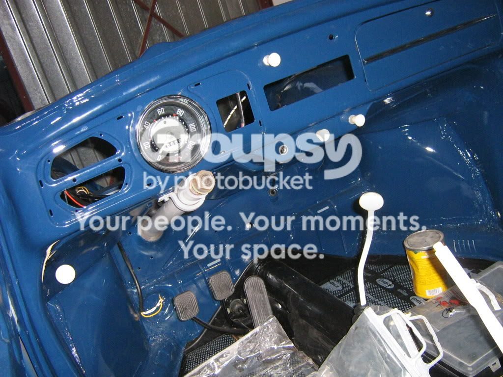

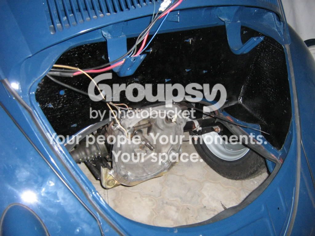

A pomyślałem że jednak na chwilę oderwę się od kiepskich papierów i problemów urzędowych. Oto kilka ostatnich zdjęć. Zmobilizowałeś mnie Hopaku także dzięki Albin. Pzdr

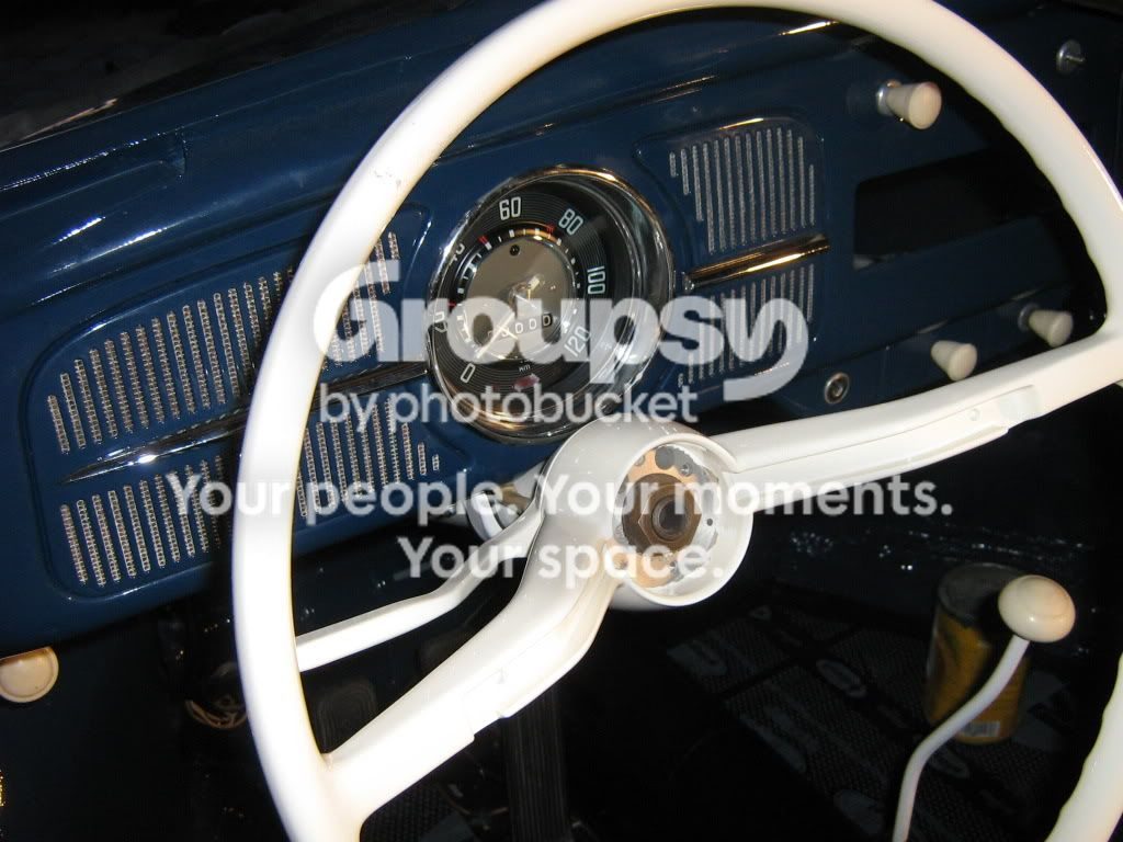

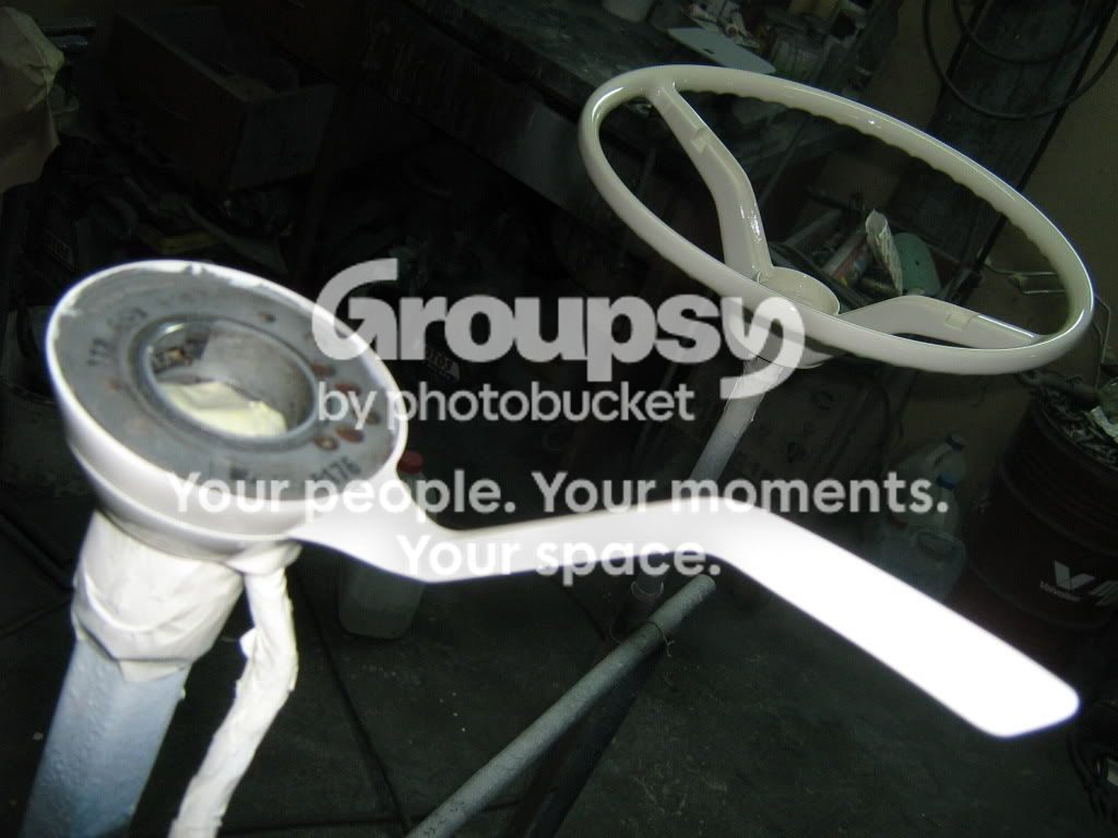

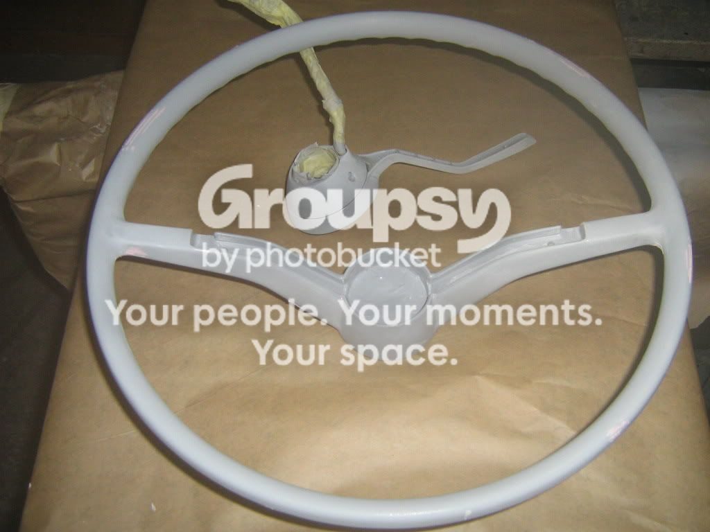

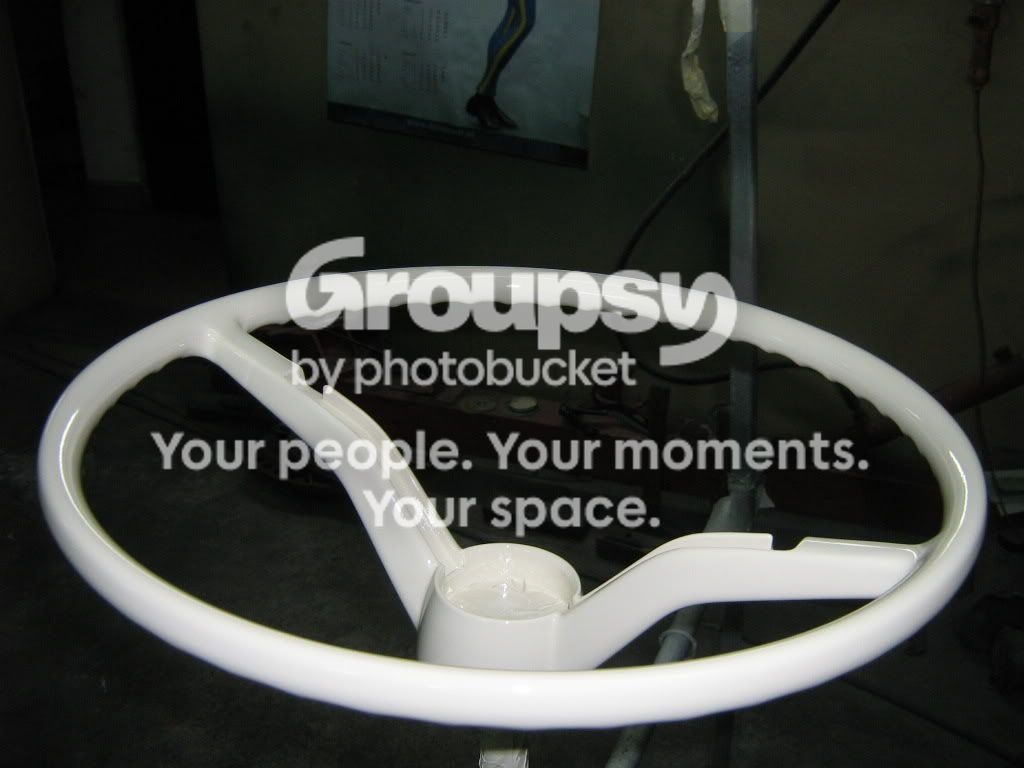

Jak malowales kierownice i przelaczniki? Zwyklym jakierem?
Kierownice chyba sie jakos inaczej maluje bo farba nie moze sie sciarac.
Przynajmniej tak mi sie wydaje.
A i jeszcze jedno. Jak sie nazywa ten bialy preparat, ktory kladles na blache? To jest jakis konserwujacy preparat, nie?

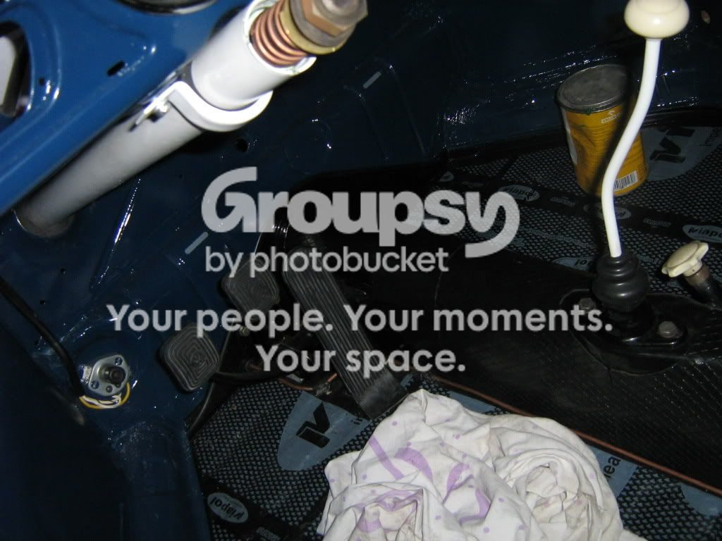

Amadeus napisał(a):Jak malowales kierownice i przelaczniki? Zwyklym jakierem?
Już gdzieś na forum poruszany był temat renowacji kierownicy. Mogę Ci powiedzieć że to rzeczywiście akryl ale ja stosuję jeszcze kilka dodatków poleconych w mieszalni.
Nie wiem czy dobrze zrozumiałem ale ten biały preparat to guma natryskowa. Dość kosztowny temat ze względu na specjalny pistolet do nakładania i samą gumę która jest droga.

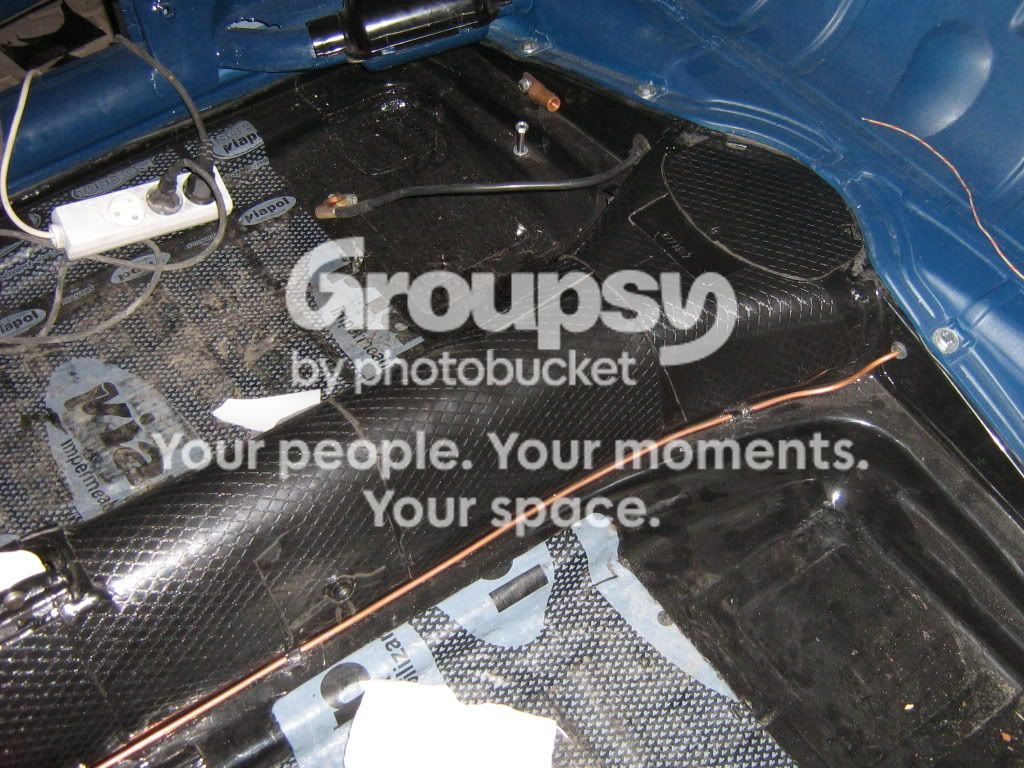

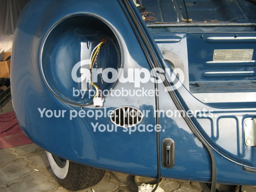

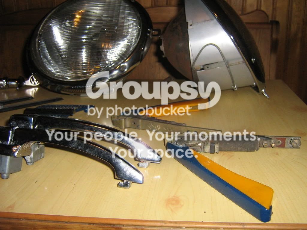

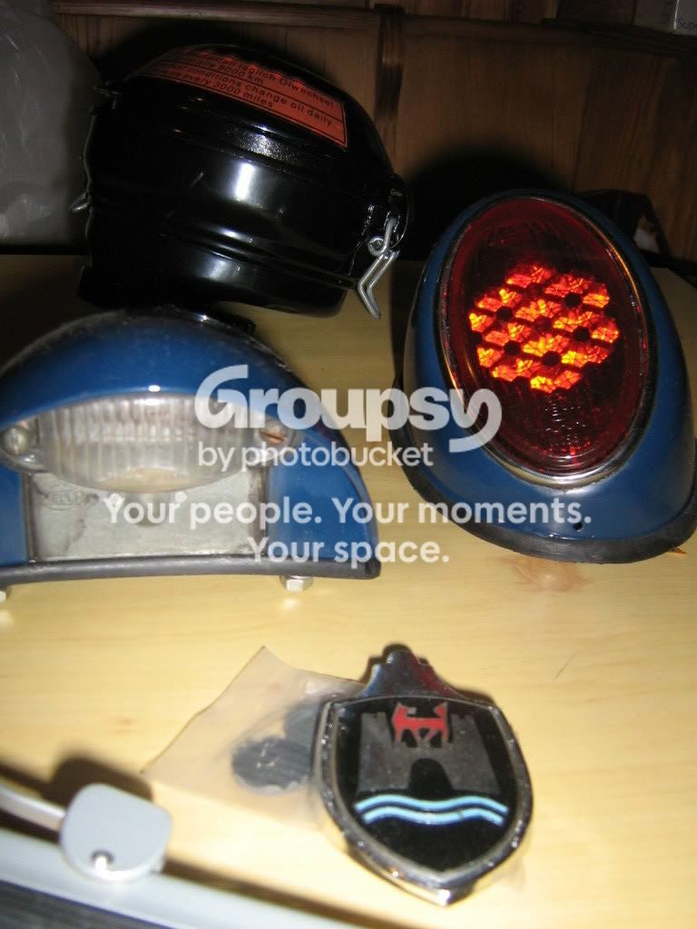

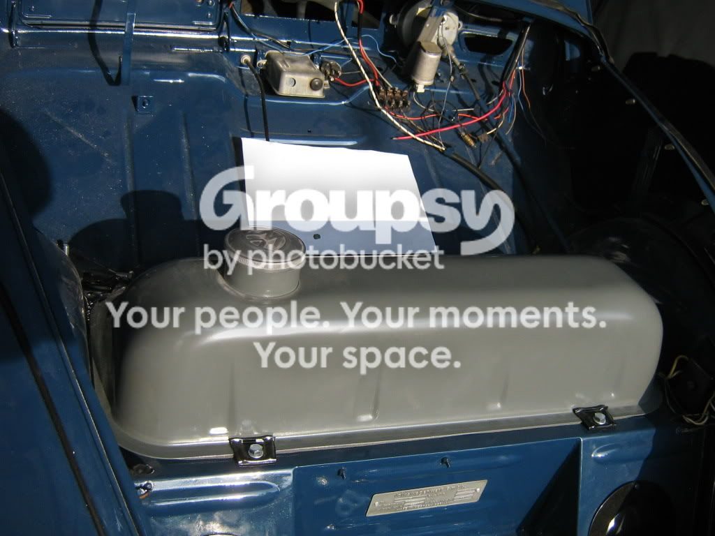

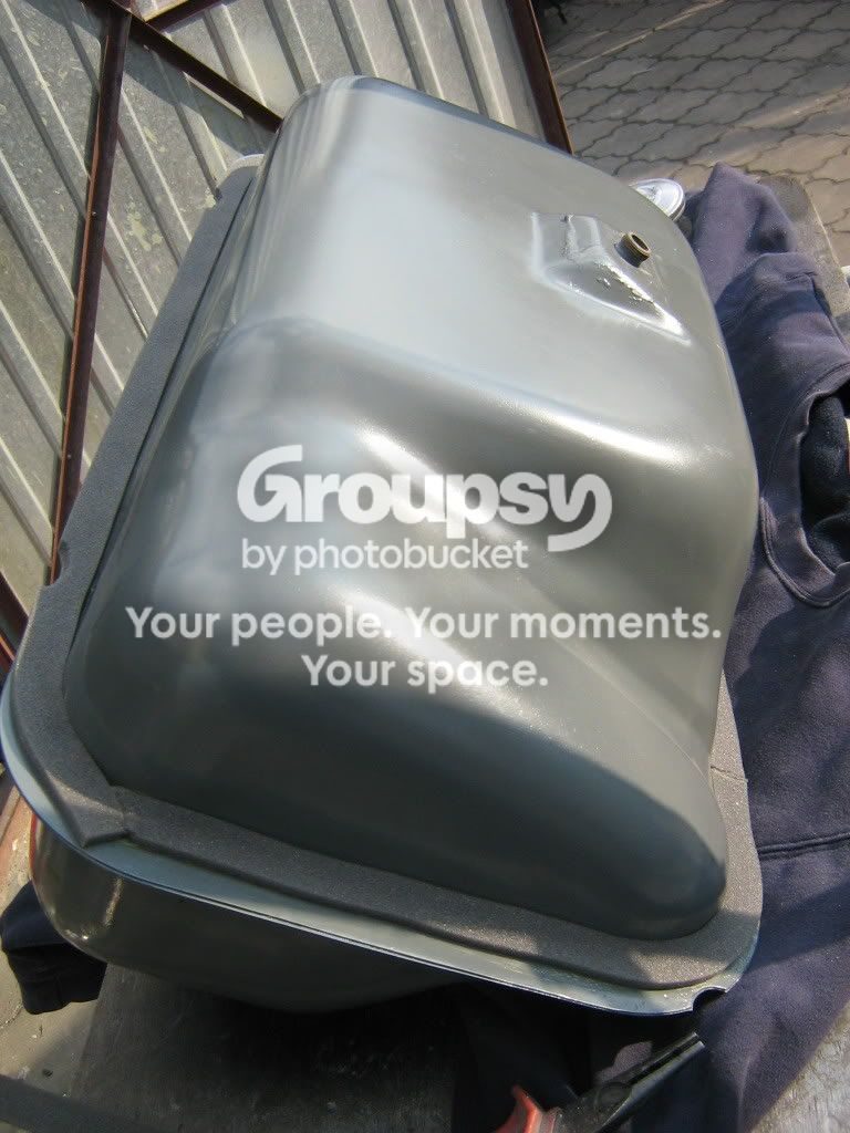

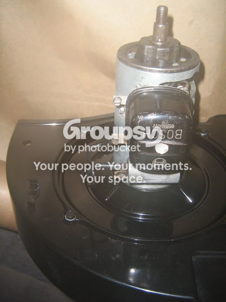

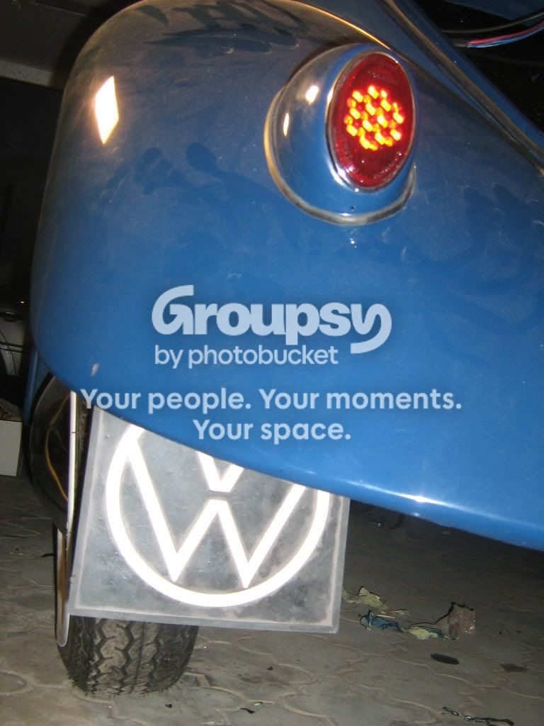

No i tak zleciał cały tydzień i nie wiele się wydarzyło. Poszukiwania nadwymiarowych panewek wału kosztowały wiele czasu i nerwów. Już miałem nadzieję że dziś się uda a tu lipa. Chyba jeden jedyny Gość pod nosem który mógłby mieć wyjechał za granicę. Numer dostałem o Czarka z Wesołej bo sam nie miałem. Trudno co robić przynajmniej wiadomo na czym stoimy. Panewki zamówione trzeba czekać. Jutro będę wiedział czy z najbliższą dostawą dojdą. Tymczasem inne tematy czekają. To krótka relacja z ostatnich dni. Kierownica na miejscu. Kratki na desce i głośnik. Prądnica po kompleksowym przeglądzie i naprawie. Chlapacze podpięte. Zbiornik włożony. Pzdr
