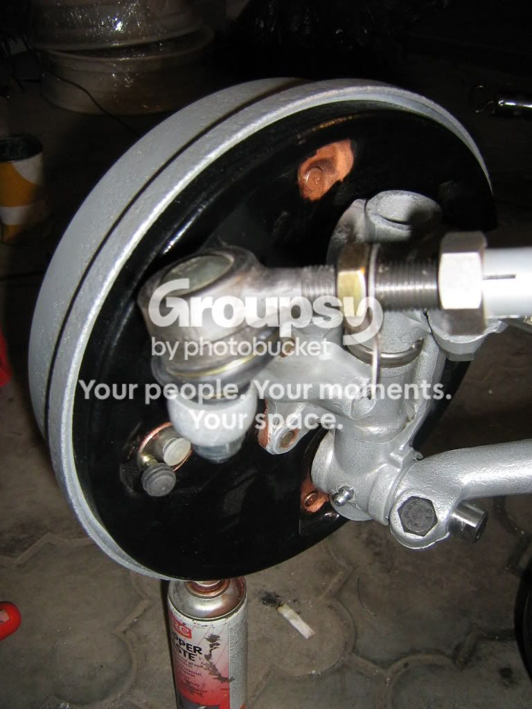

Vw_RaF napisał(a):A ja mam pytanie co to za środek używasz do gwintów (taki miedziany) no i po co?
miedź spray, żeby się w przyszłości lepiej odkręcały ;)
A nie lepiej coś na bazie grafitu? W którymś manualu VW znalazłem opis żeby gwinty świec obrysować ołówkiem :-)
Grafitowy :shock: Kolega nie wie do czego używa się chyba takiego smaru?!
Co do świec to zazwyczaj na gwint kroplę oleju ale o ołówku nie słyszałem. Jaki to manual?
Co do miedzi to ma swoje zastosowanie i robi robotę. Przede wszystkim chroni przed wilgocią. Pzdr

No nie wiem. Liczę na to że się dowiem? Chyba że to tajemnica zawodowa :-)
Jack napisał(a):Co do świec to zazwyczaj na gwint kroplę oleju ale o ołówku nie słyszałem. Jaki to manual?
Taki: http://www.thesamba.com/vw/archives/manuals/looklisten_27.php
Strona 26: http://www.thesamba.com/vw/archives/manuals/looklisten_27/page26.jpg
Jack napisał(a):Co do miedzi to ma swoje zastosowanie i robi robotę. Przede wszystkim chroni przed wilgocią. Pzdr
I to mi wystarcza.

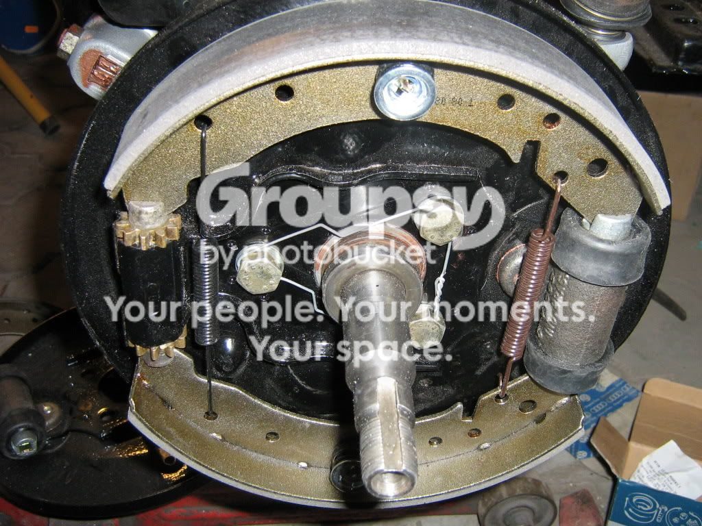

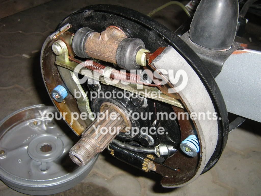

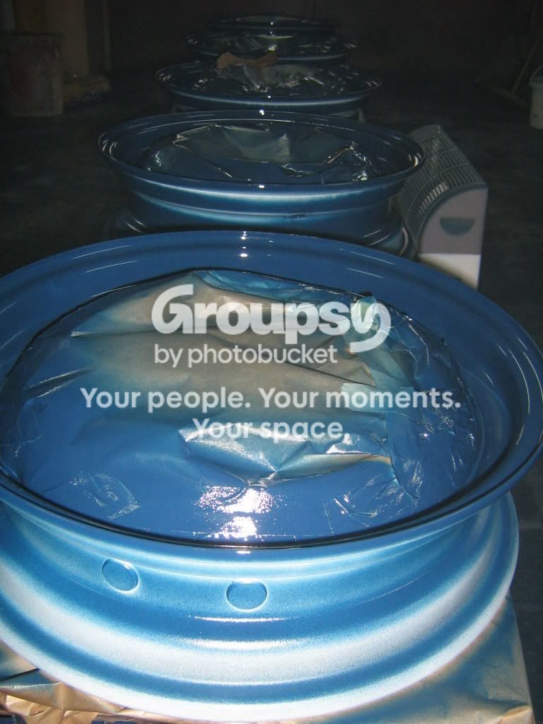

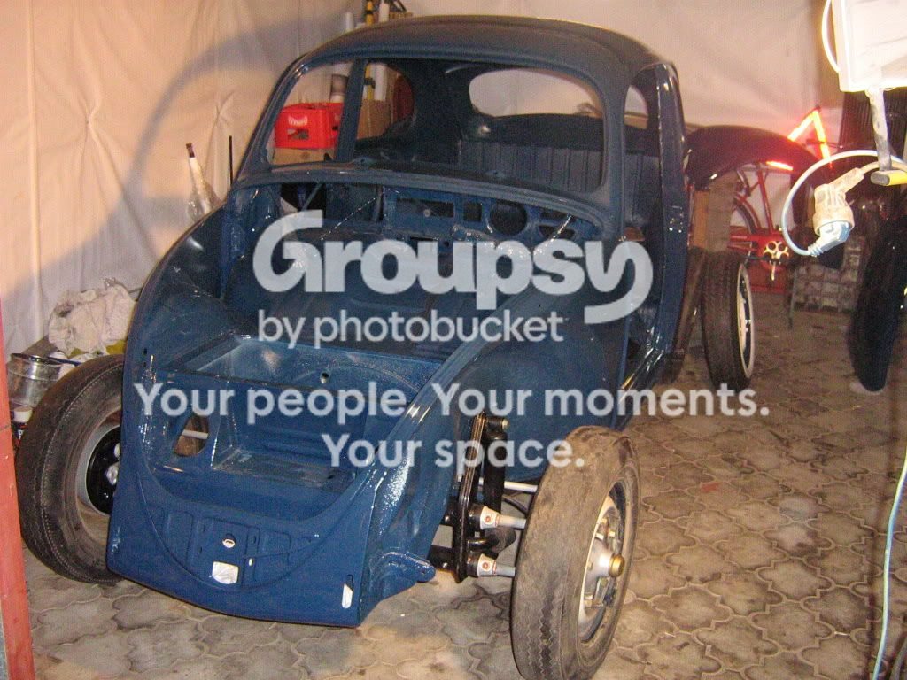

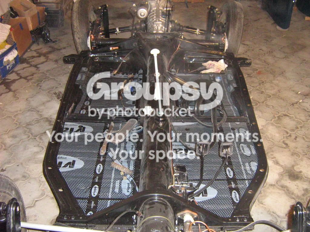

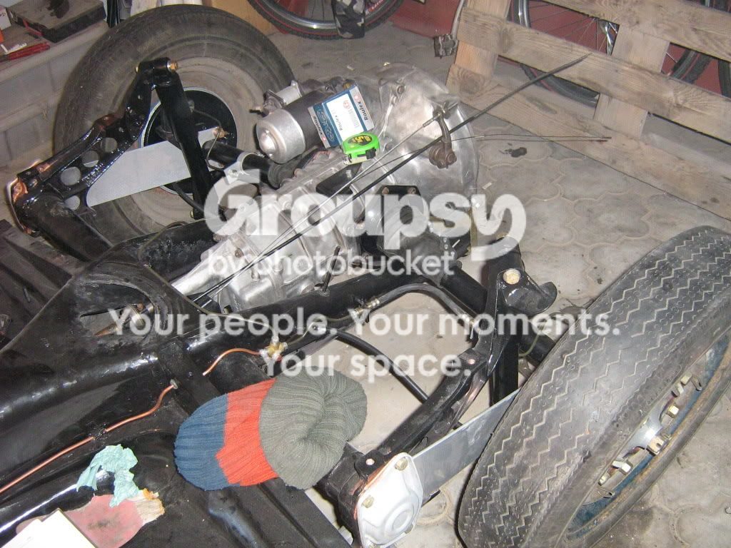

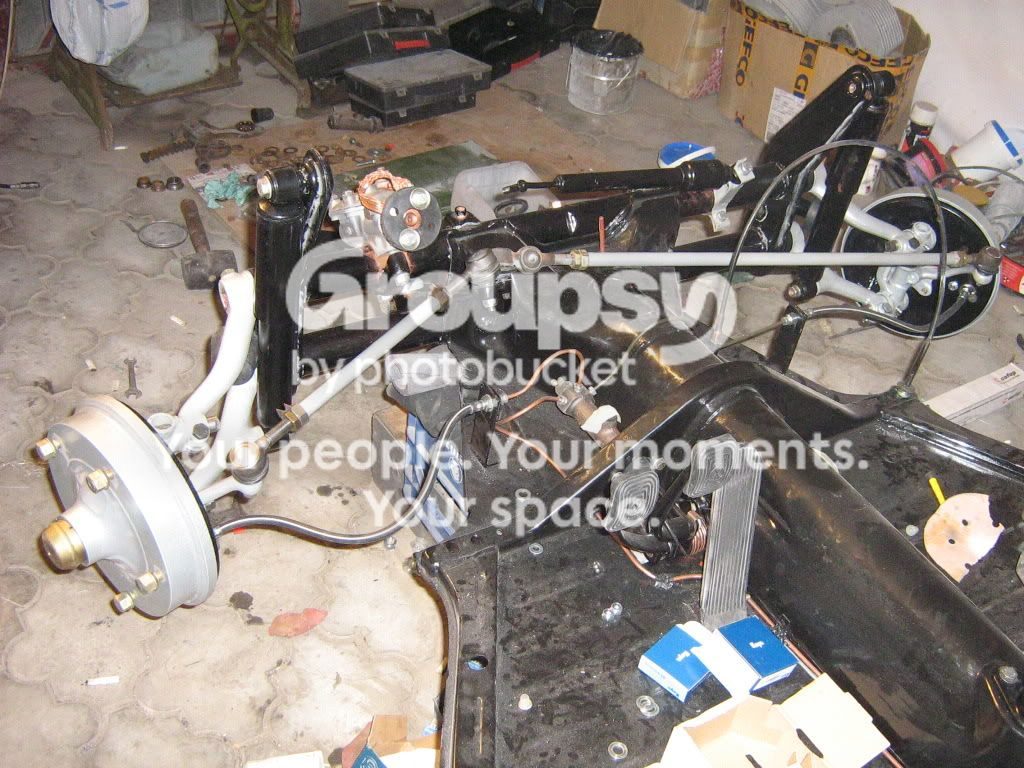

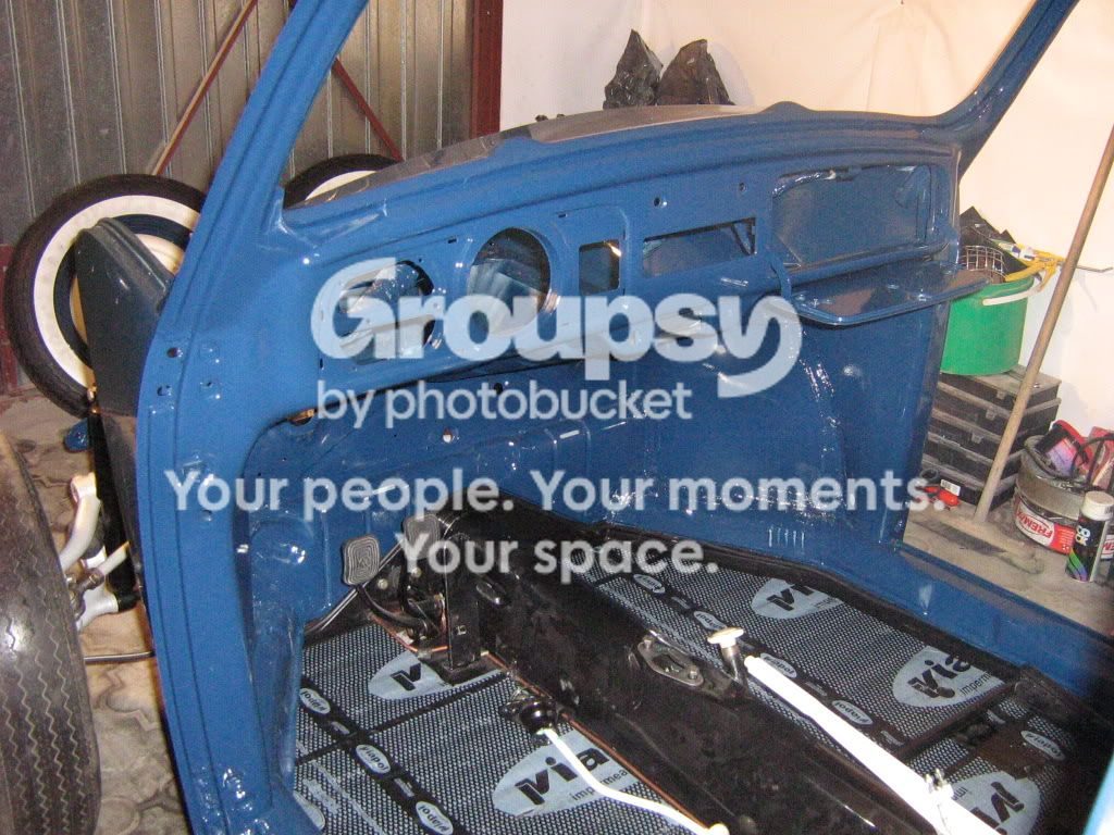

Cd foto relacji. Trochę przeszkód ale udało się postawić na koła podłogę. Parę dupereli w drodze. Lakier za rogiem. Jeszcze chwila i bedzie buda na podłodze. Pzdr
Parę śmiesznych zdjęć i moich ulubionych przy okazji z remontu. To te rurowiska.

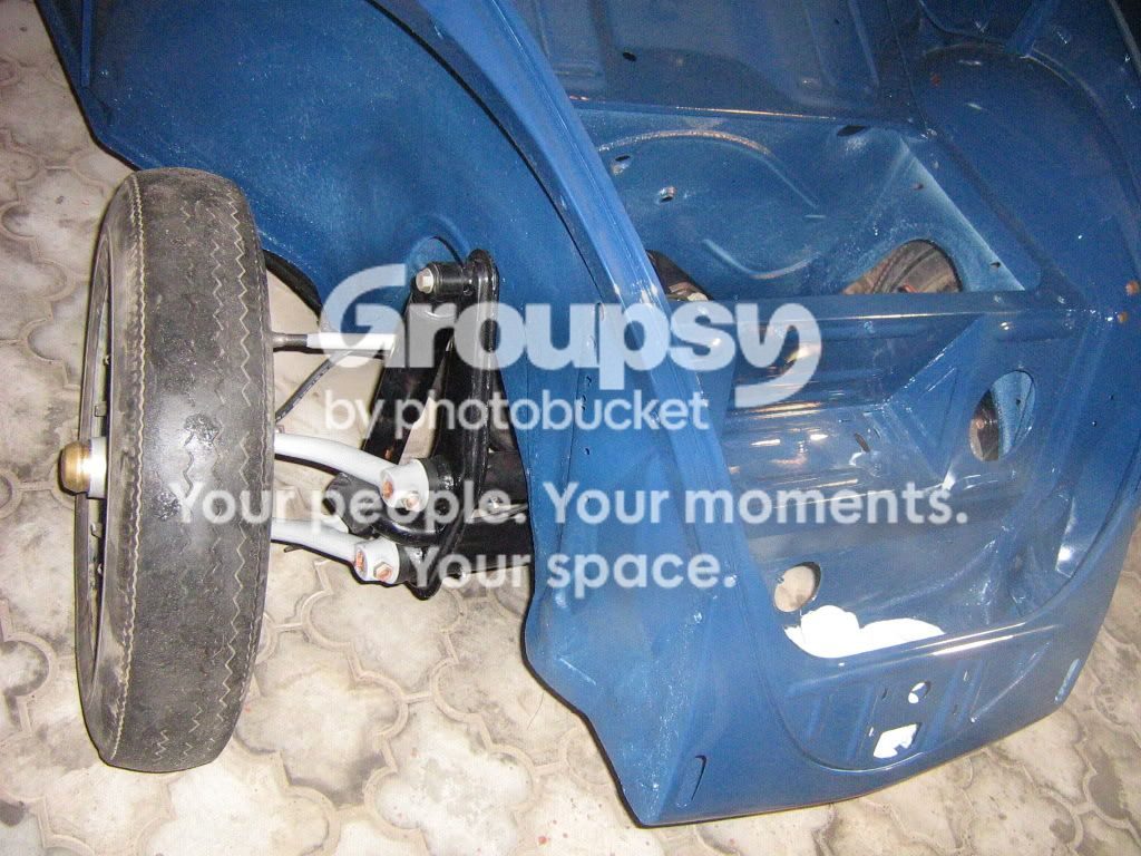

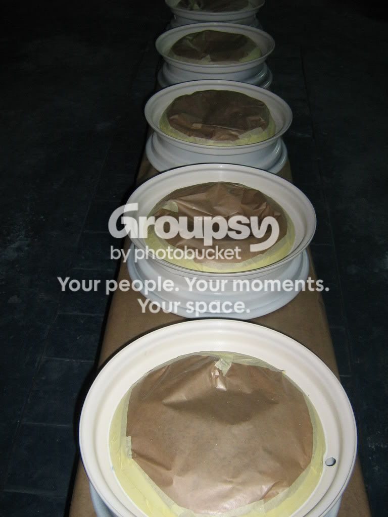

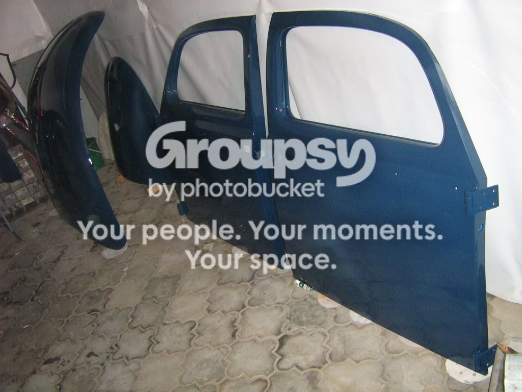

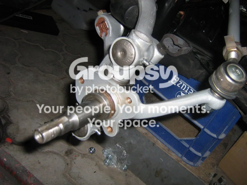

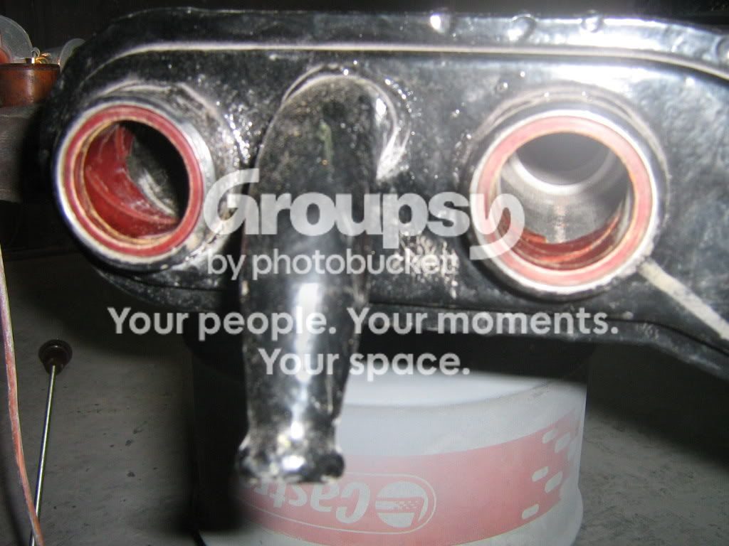

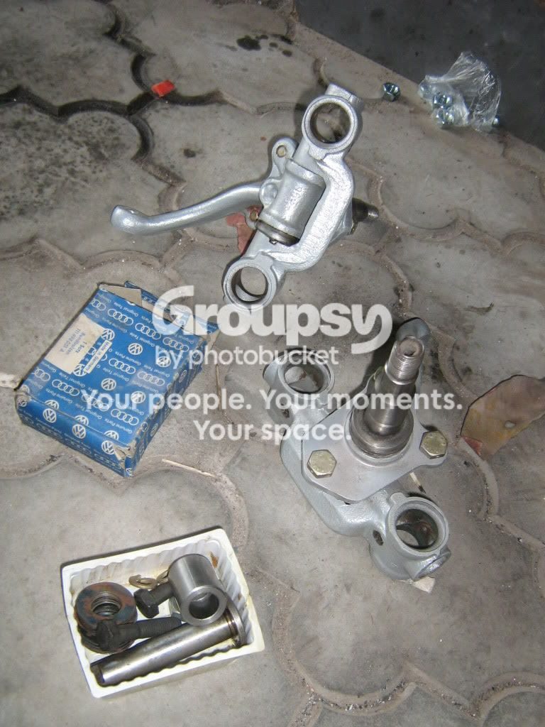

Cd sagii '59 zapraszam do przejrzenia następnego rozdziału. Trochę się zeszło ale to choroba jakaś się napatoczyła to trzeba było coś dopieścić itd itd. Pzdr
[img]
[/img]
[img]
[/img]
[img]
[/img]
[img]
[/img]

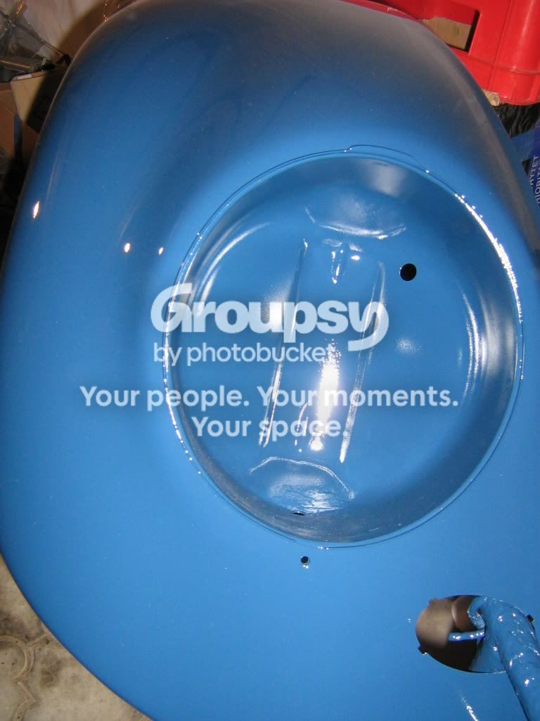

No a to już końcowy efekt tego rozdziału !!! Jeszcze nieskręcony jako że gorączka mnie wykręciła i nie dałem już rady. Pzdr
[img]
[/img]
