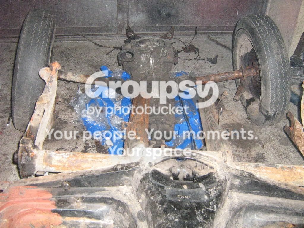

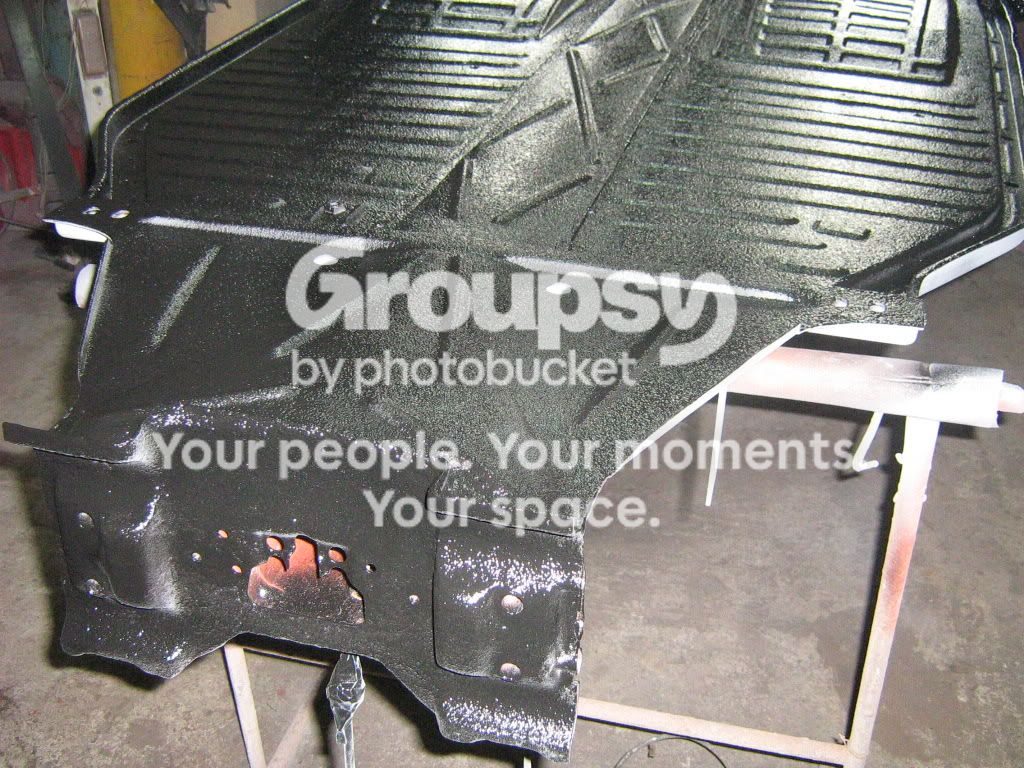

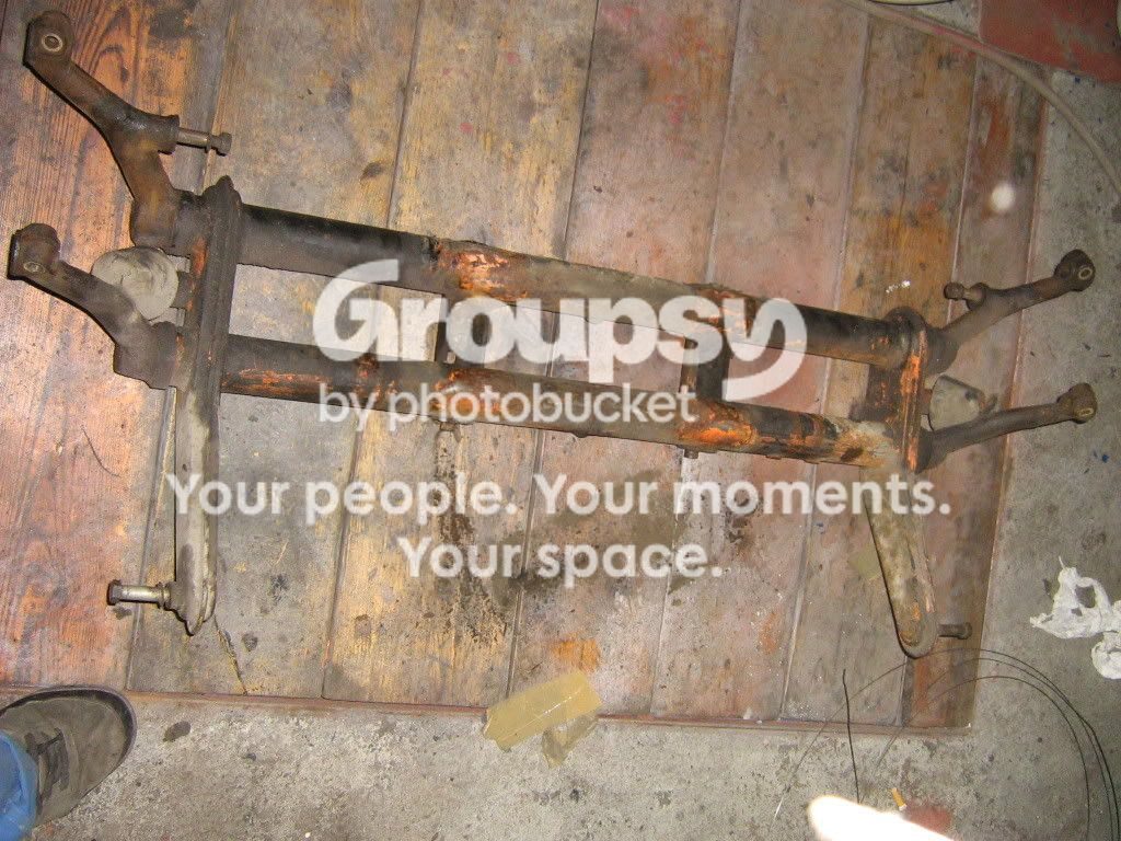

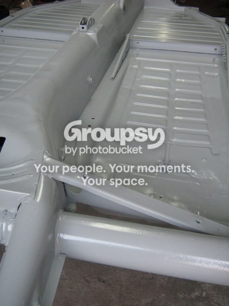

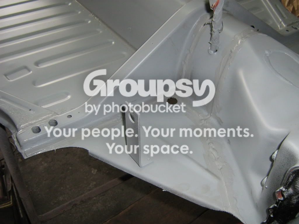

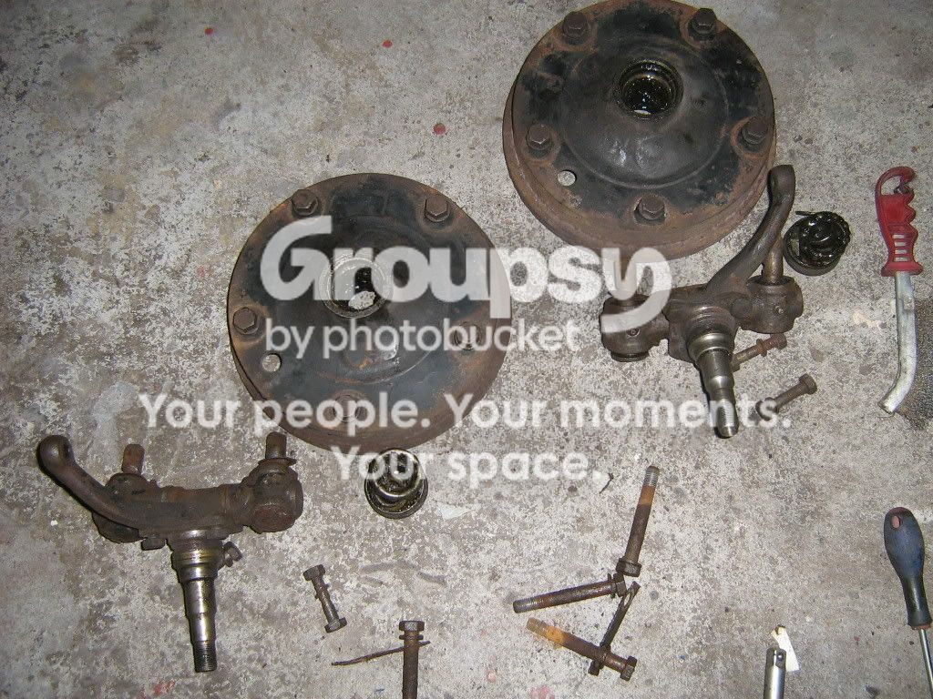

Jeszcze trochę brudnej roboty przy podłodze, zawieszeniu i skrzyni i zacznie się proces składania podwozia.
Dziś nie wiele się wydarzyło ale zawsze mały krok do przodu. Sami zobaczcie.
[img]
[/img]
[img]
[/img]
Mam nadzieję że jutro trochę nadgonię robotę. PZdr

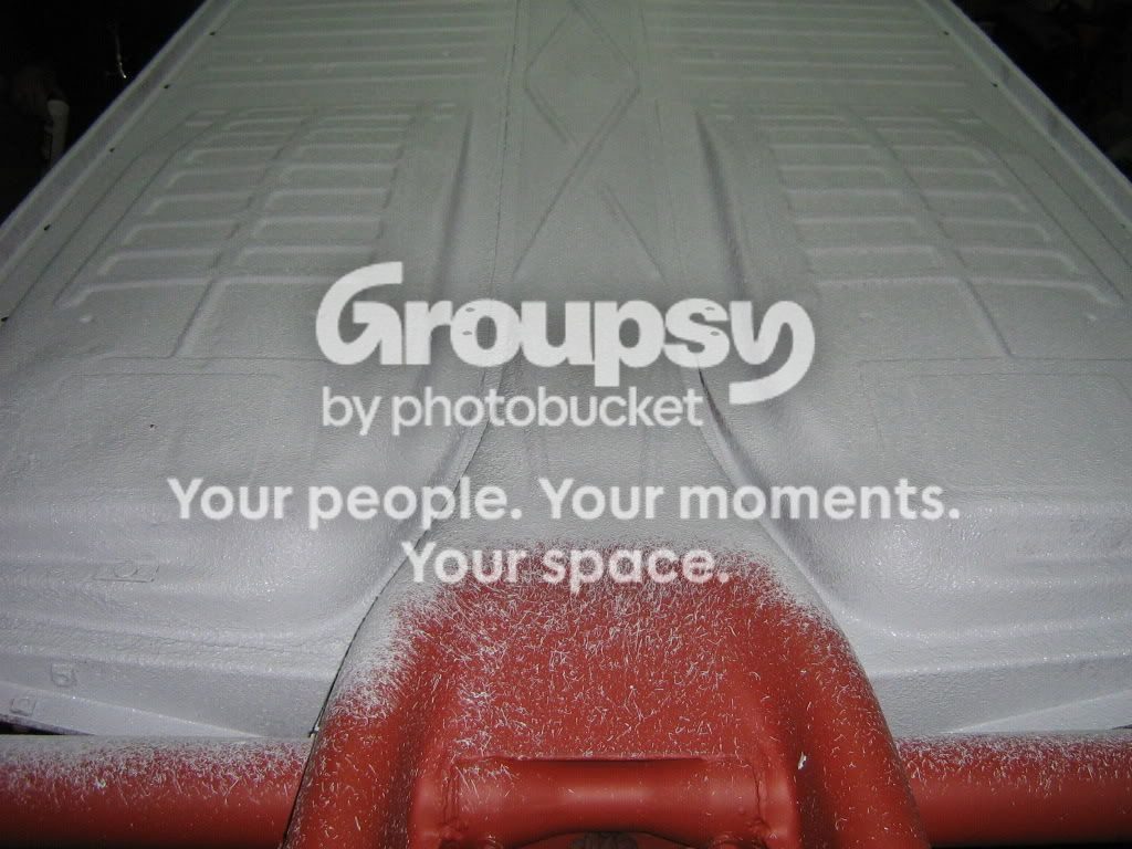

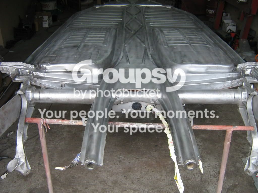

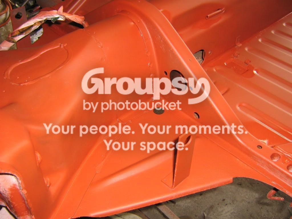

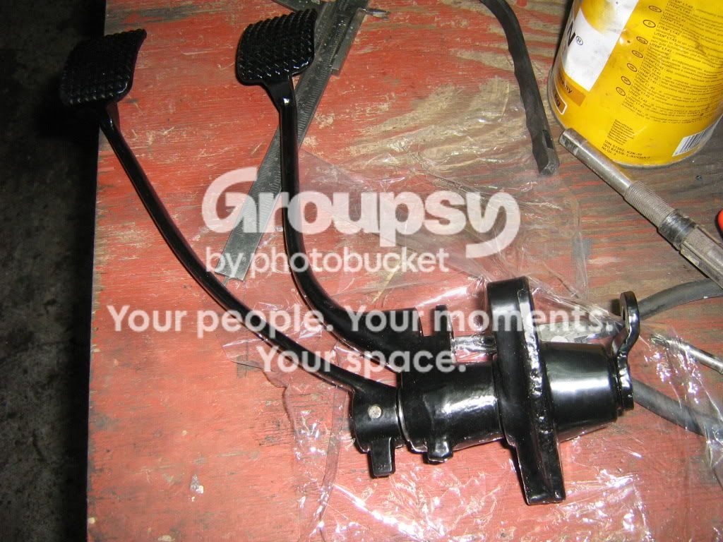

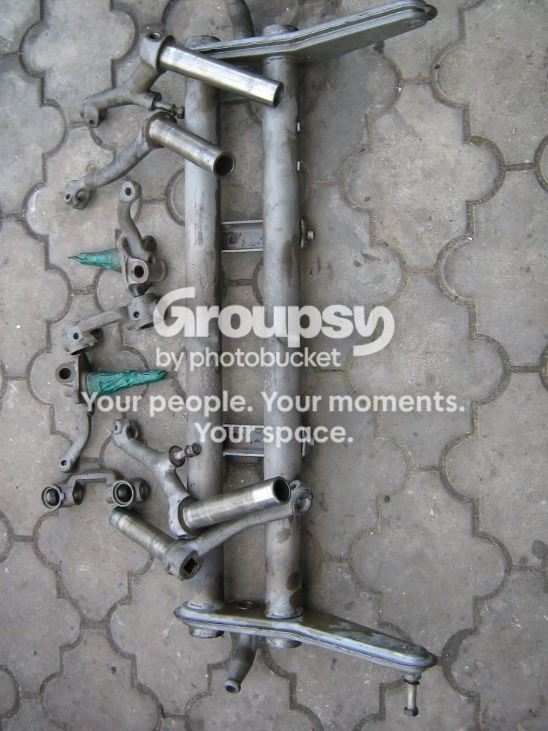

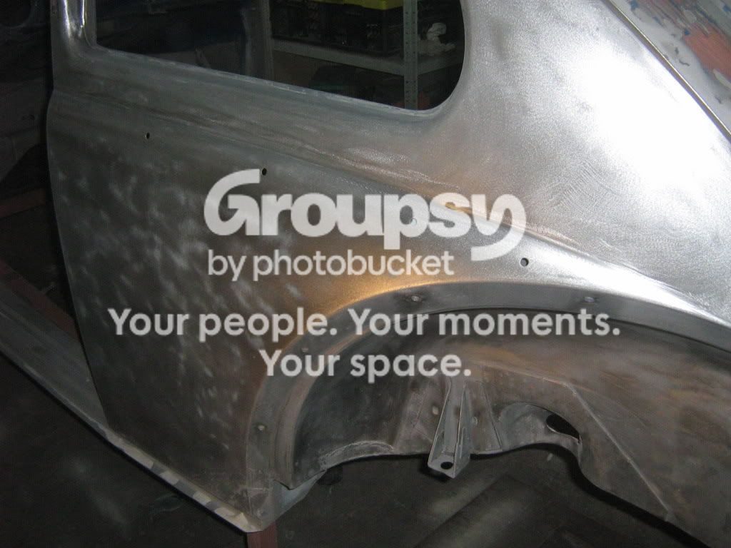

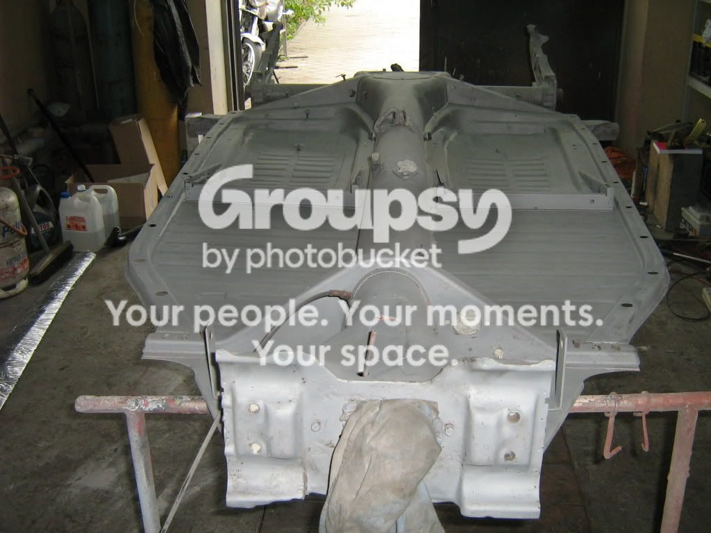

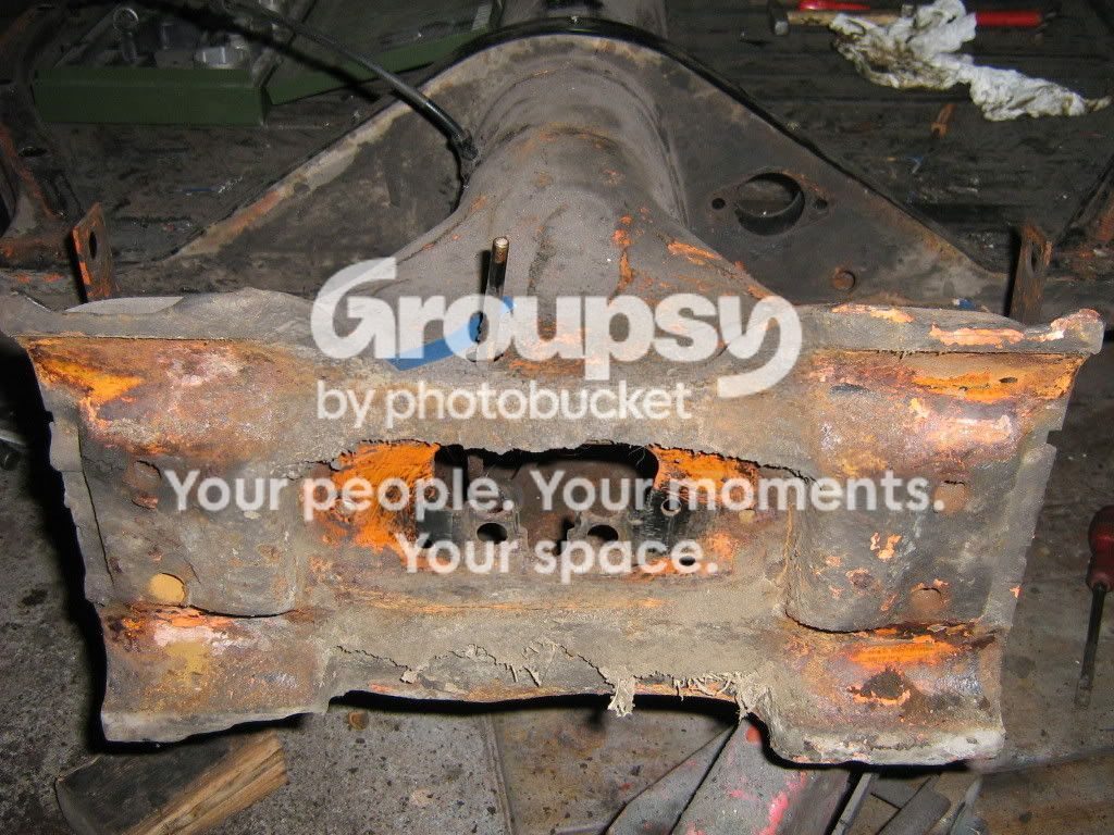

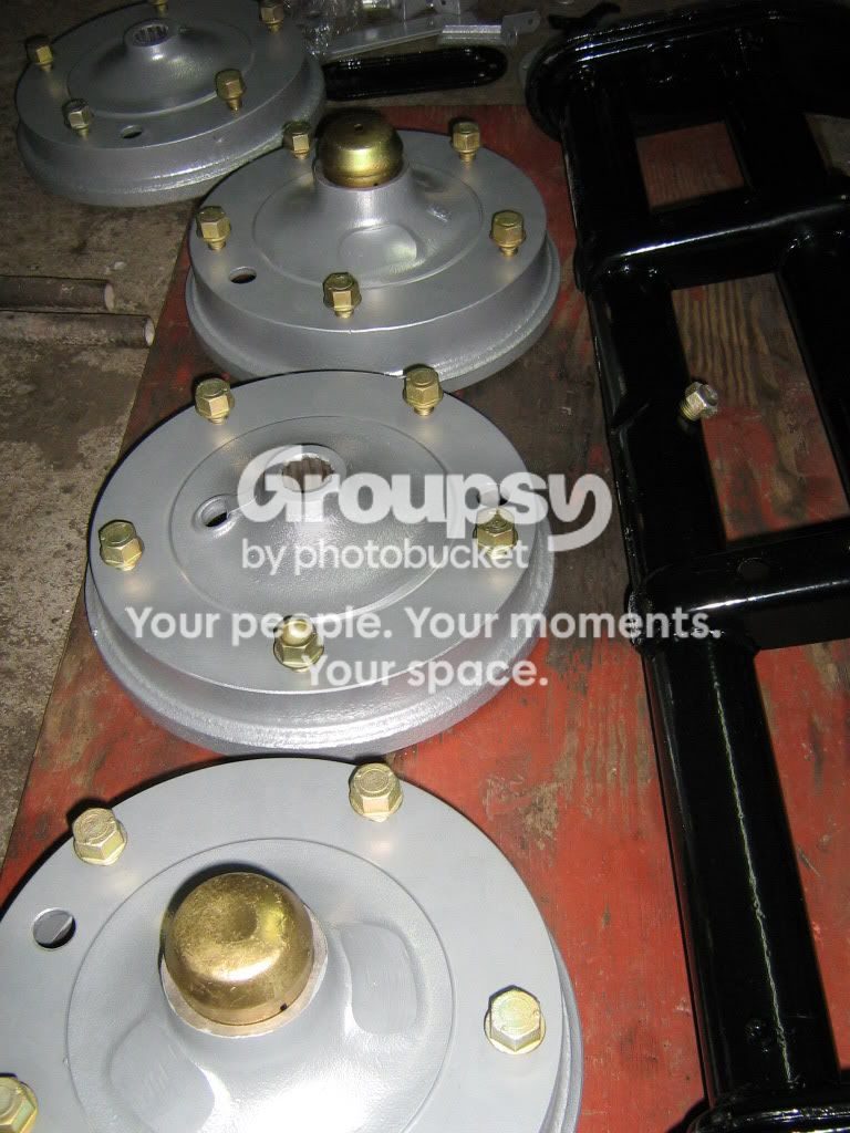

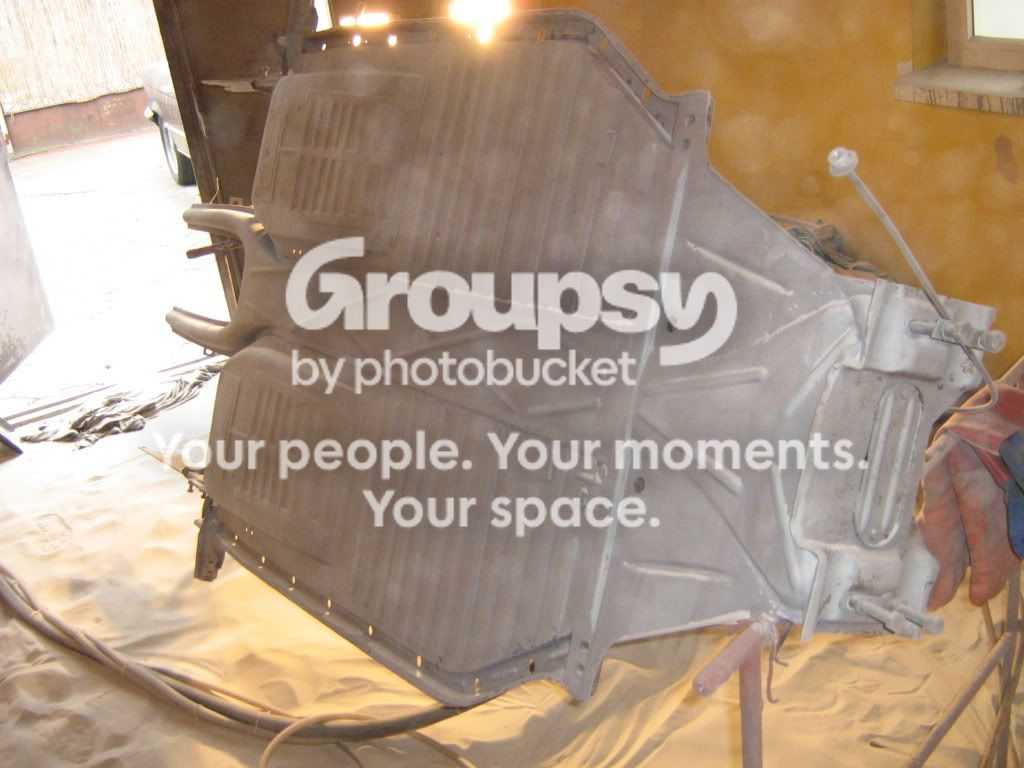

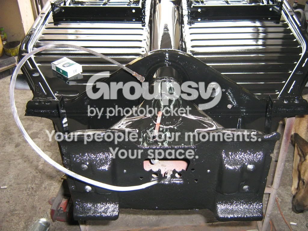

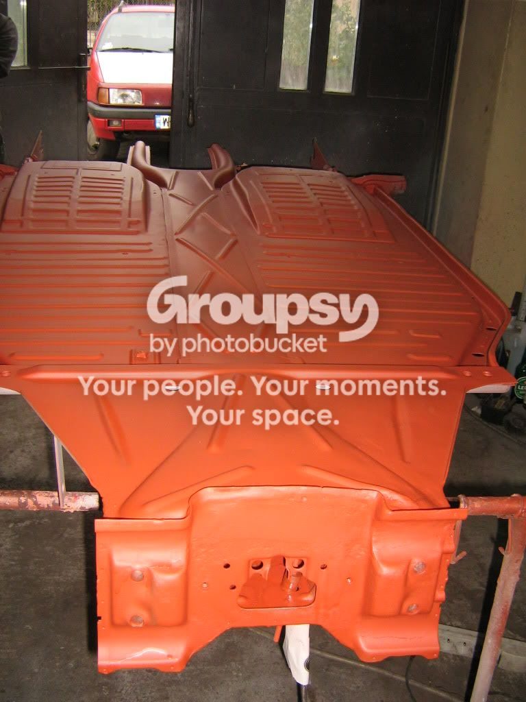

Już dawno nie miałem czasu żeby posiedzieć trochę dłużej przy kompie. Oto postępy z prac. Wszystko widać na zdjęciach więc nie będę zanudzał opisami poszczególnych etapów. Jakby były jakieś pytania, wątpliwości lub sugestie dotyczące prac remontowych to zapraszam. Miłego oglądania. Pzdr
p.s. Garbus jest już zagruntowany wash primerem. Po piaskowaniu wyszło jeszcze parę małych dziurek ale musiałem najpierw położyć ochronę co by nie zaszło rdzawym nalotem. Czekam jeszcze na parę części i jak już dojdą to będę mógł zacząć zbroić podłogę. Oj schodzi się z tym wszystkim cholera. Pa

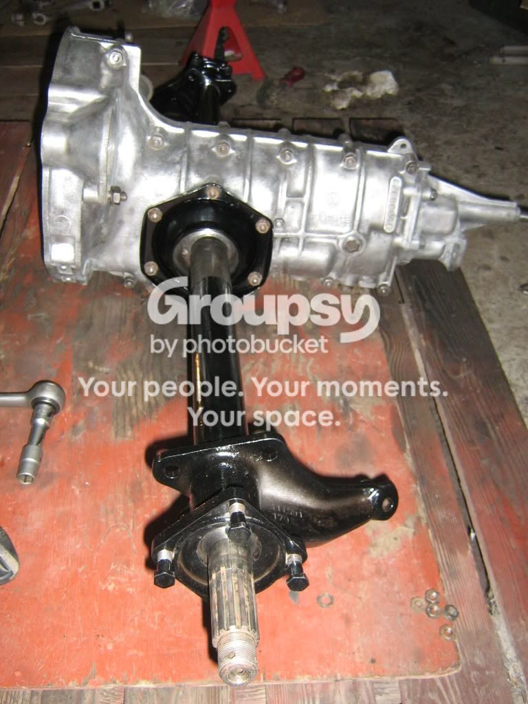

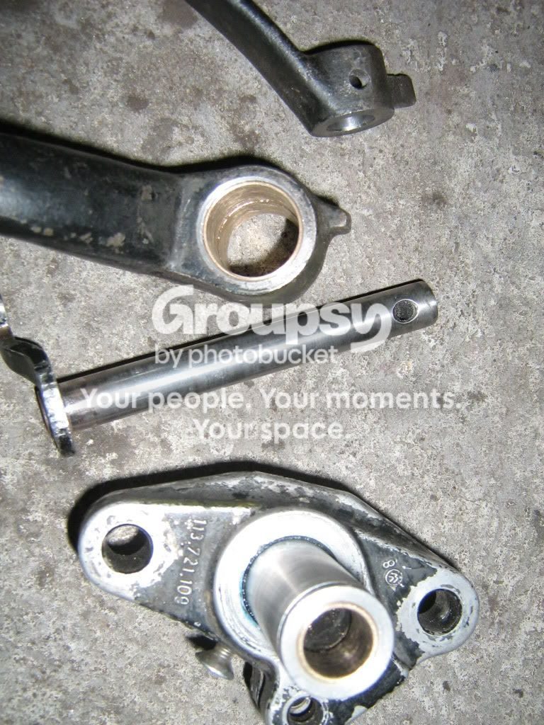

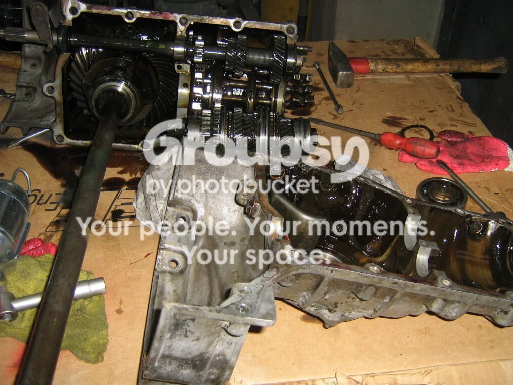

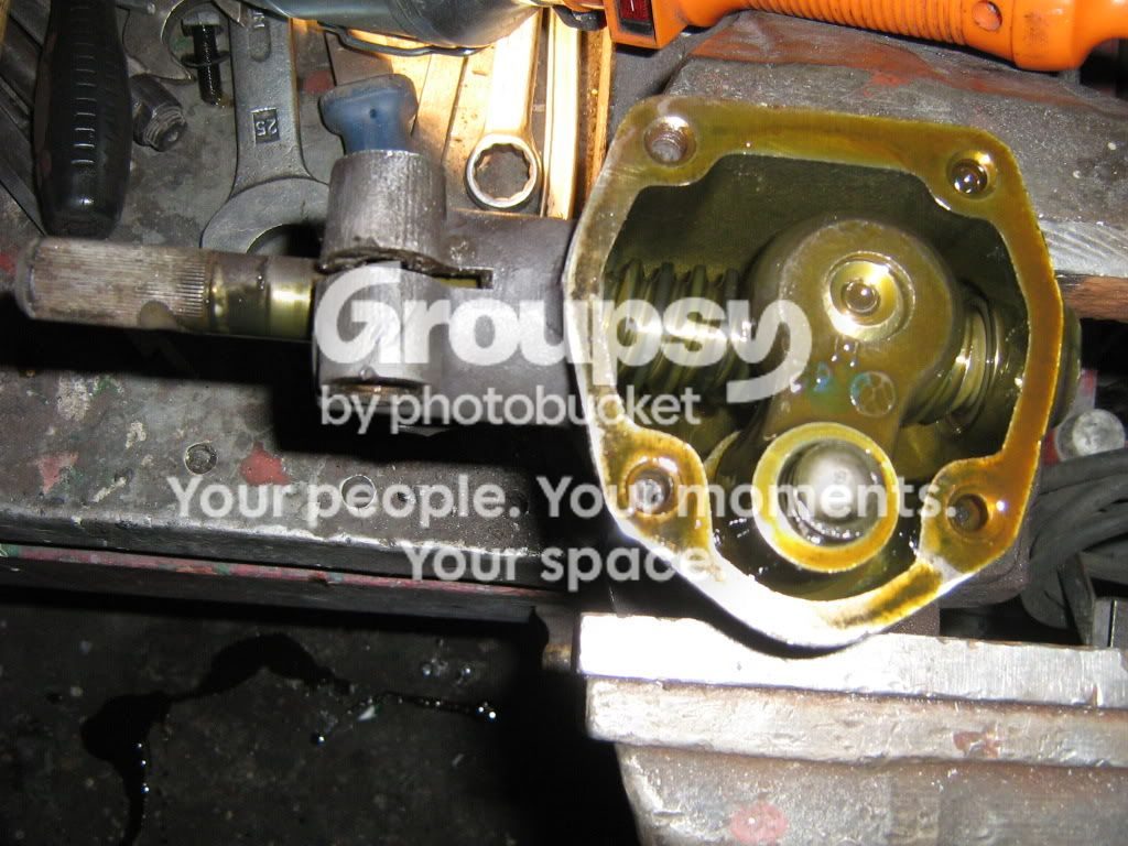

Bardzo ładnie idzie. Stare skrzynie połówkowe są bardzo przyjemne do roboty. Co robiłeś ze skrzynią?
16 października 2008, 23:11
Vw_RaF napisał(a):Bardzo ładnie idzie. Stare skrzynie połówkowe są bardzo przyjemne do roboty. Co robiłeś ze skrzynią?
Idzie idzie dzięki. Na szczęście niewiele. Łożyska wymiana i tuleja wybieraka nowa no i uszczelniacz na wałku. Pzdr

a koroserie to piaskowales:> Bo tez bede chciac czyscic do blachy a nie wiem jak bedzie dobrze i jakim podkladem pomalowac zeby nie rdzewialo szybko.....pozdrawiam
17 października 2008, 09:47
kafer59r napisał(a):a koroserie to piaskowales:> Bo tez bede chciac czyscic do blachy a nie wiem jak bedzie dobrze i jakim podkladem pomalowac zeby nie rdzewialo szybko.....pozdrawiam
Nadwozie tylko liznąłem piachem po zakamarkach, spawach i rdzawych miejscach. Reszta do szlifowania papierem na oscylacyjnej poszła. Najlepszy podkład to reaktywny antykorozyjny. Tylko pamiętaj o przeszlifowaniu powierzchni piaskowanej i dokładnym odtłuszczeniu no i w rękawiczkach coby odizolować wilgoć i tłuszcz. No i najlepiej natychmiast kłaść podkład lub jak masz suchuteńkie pomieszczenie to możesz pozwlekać. Powodzenia

Jack napisał(a):Najlepszy podkład to reaktywny antykorozyjny.
podasz jakiś przykład konkretnego środka? :D

Nie będę uprawiał krypto-reklamy i nie podam nazwy konkretnego środka. Ja mam swój ulubiony polski produkt który stosuję i jestem z niego bardzo zadowolony. Jest wiele firm które produkują wash primery i wszystko zależy od możliwości finsowych remontowiczów. Nie będę nic sugerował (już chyba to zrobiłem no ale ....).
