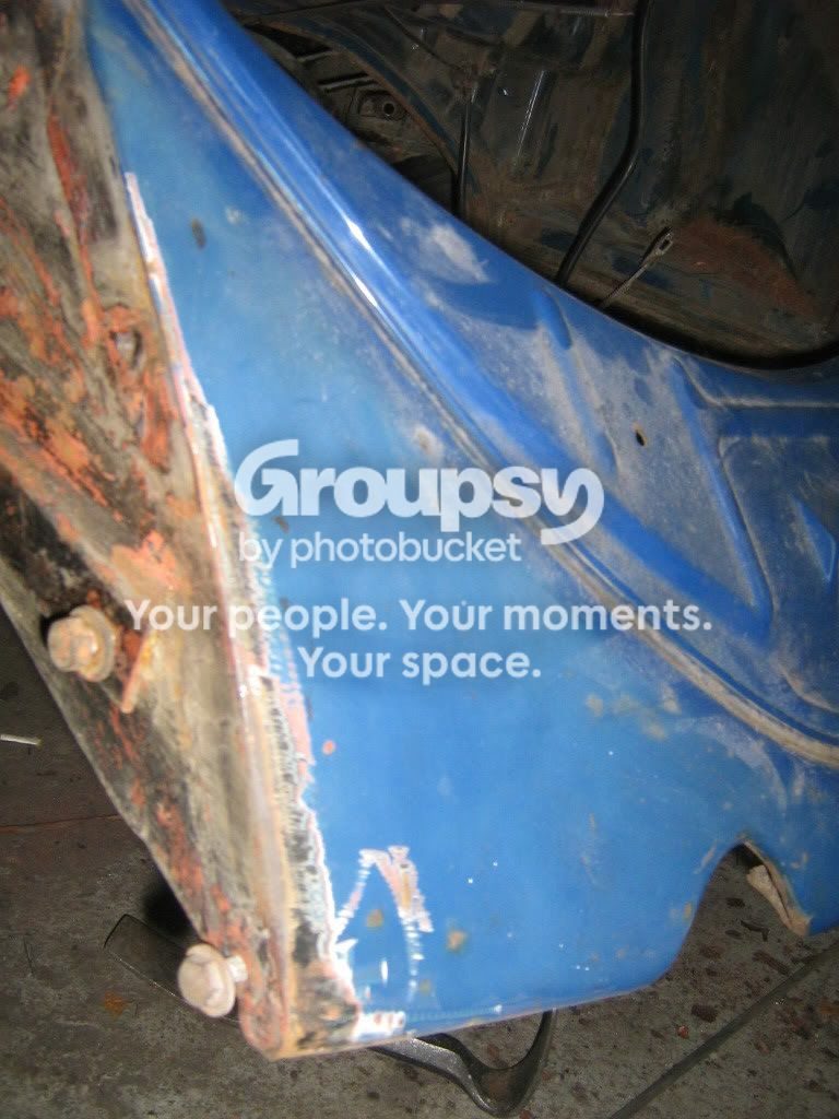

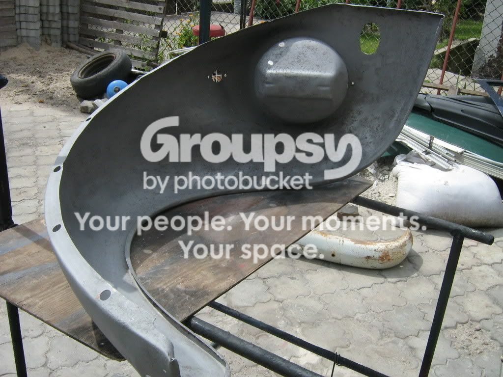

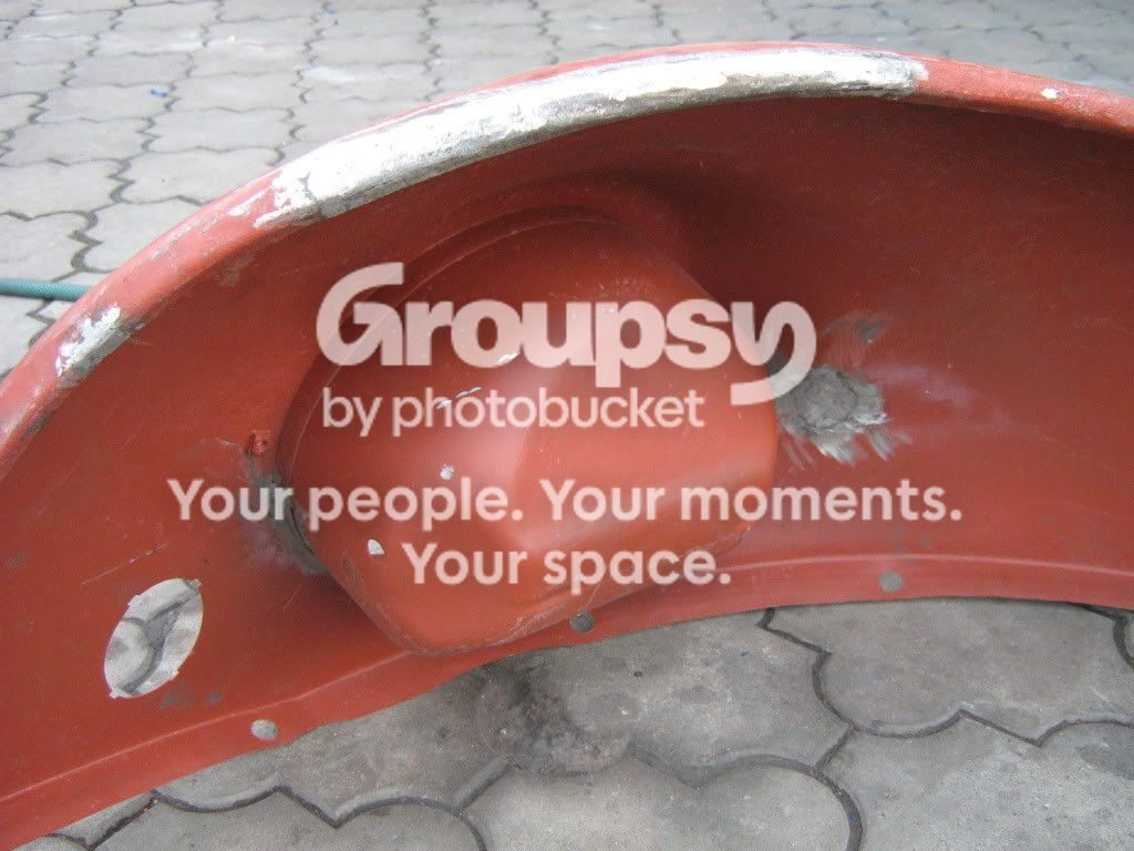

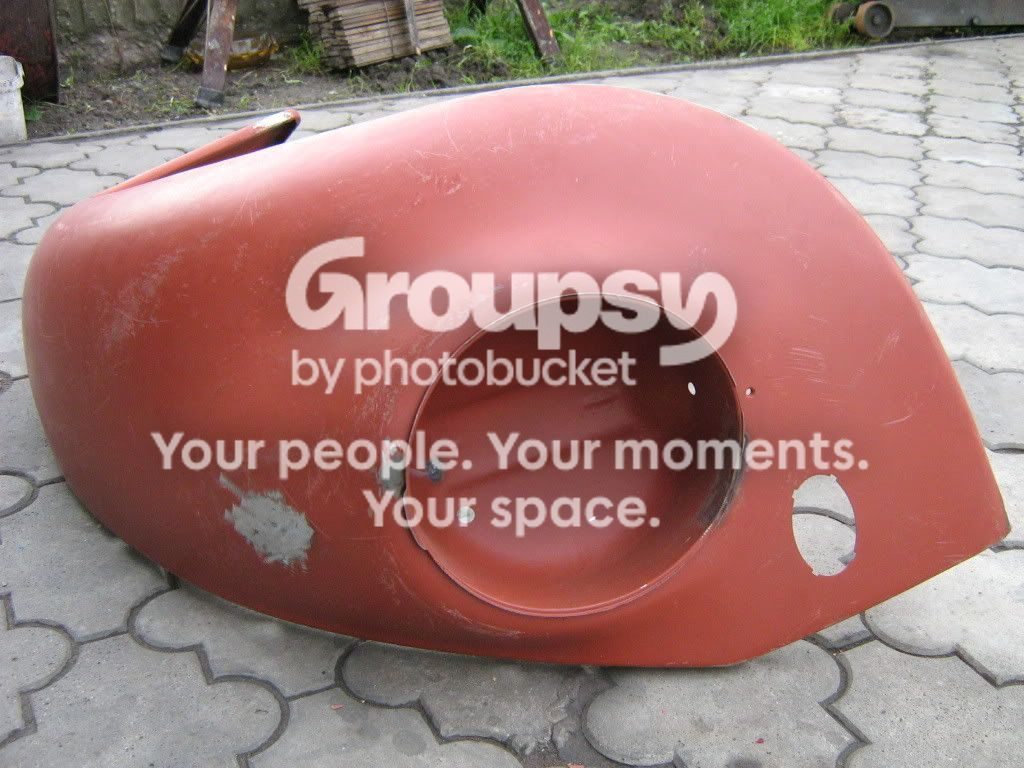

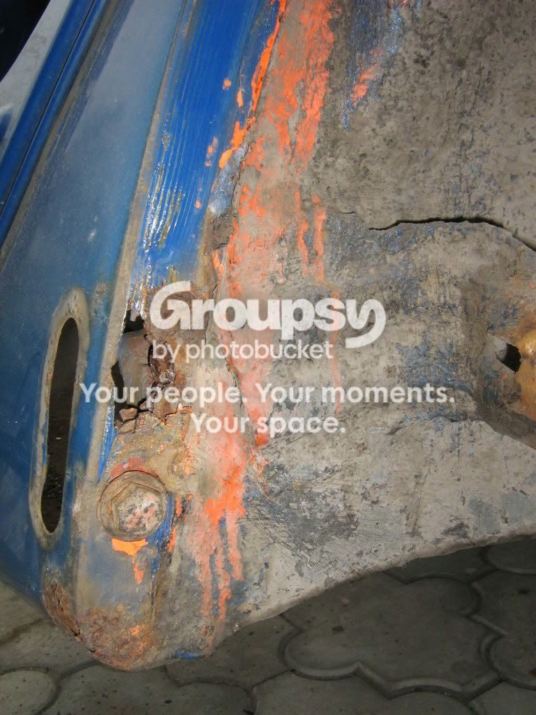

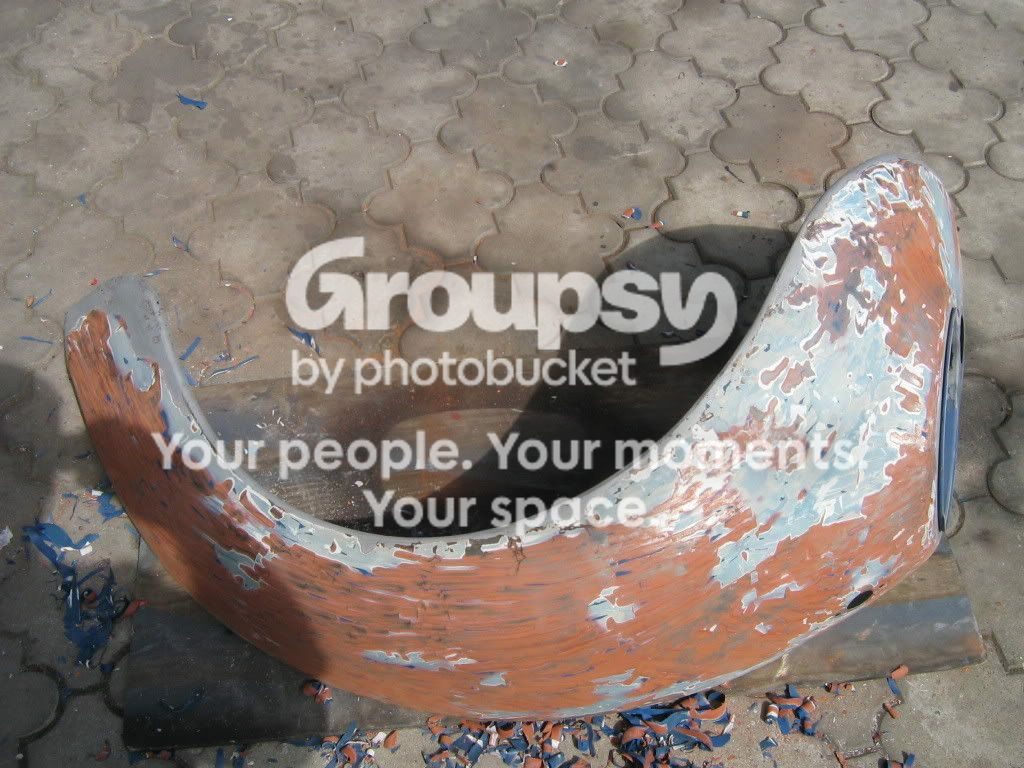

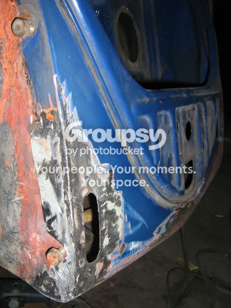

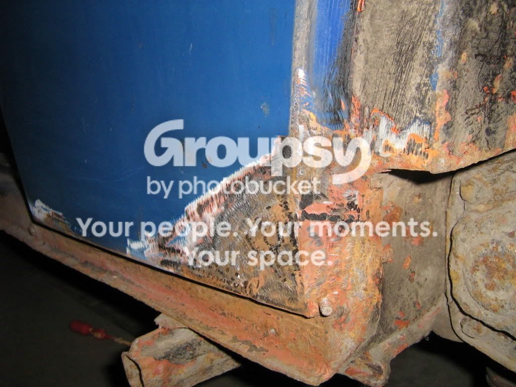

Na pierwszy ogień poszły błotniki błotniki bo stanowiły problem - da się je jeszcze uratować czy może poszukać czegoś lepszego lub kupić nowe. Udało się zachować oryginalne ale wymagało to bardzo dużo pracy.

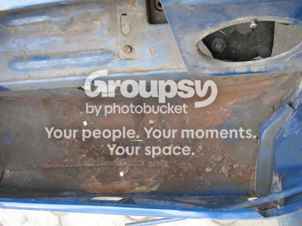

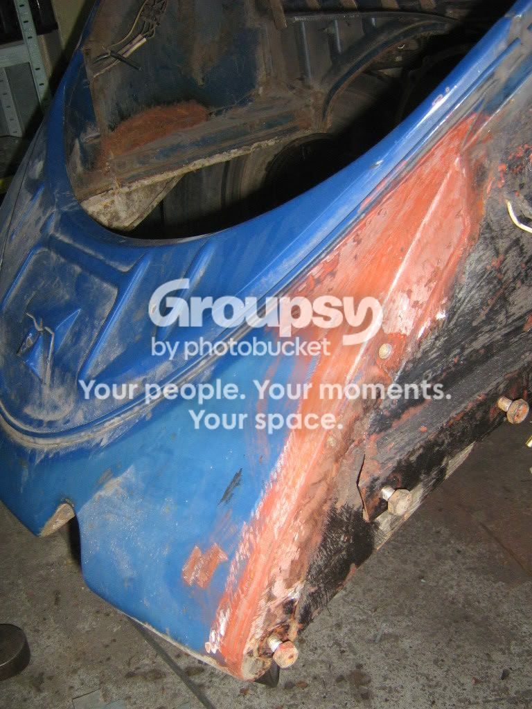

Pas przedni i kosz wymagały wyłatania. Narożniki oczywiście posypały się trochę. Sam kosz trzeba było klepać bo był mocno wgnieciony po najechaniu na "coś".

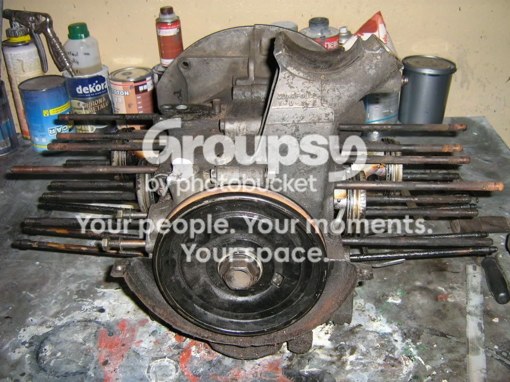

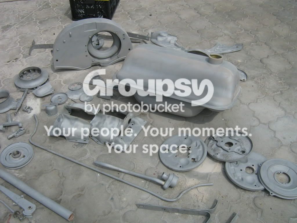

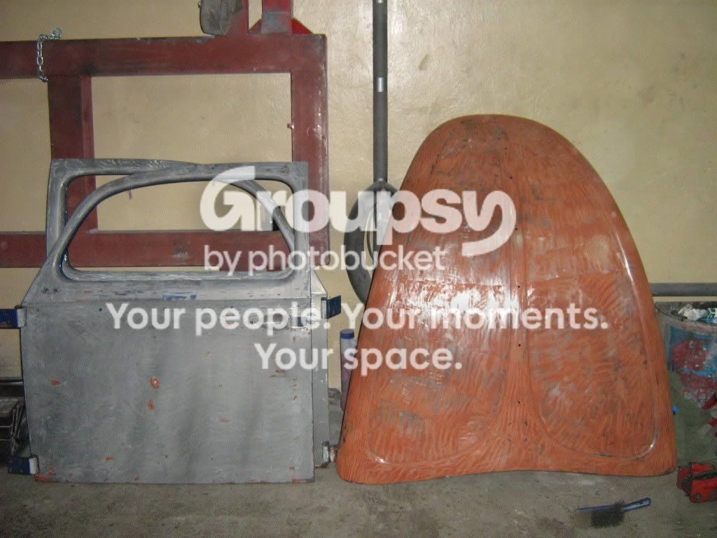

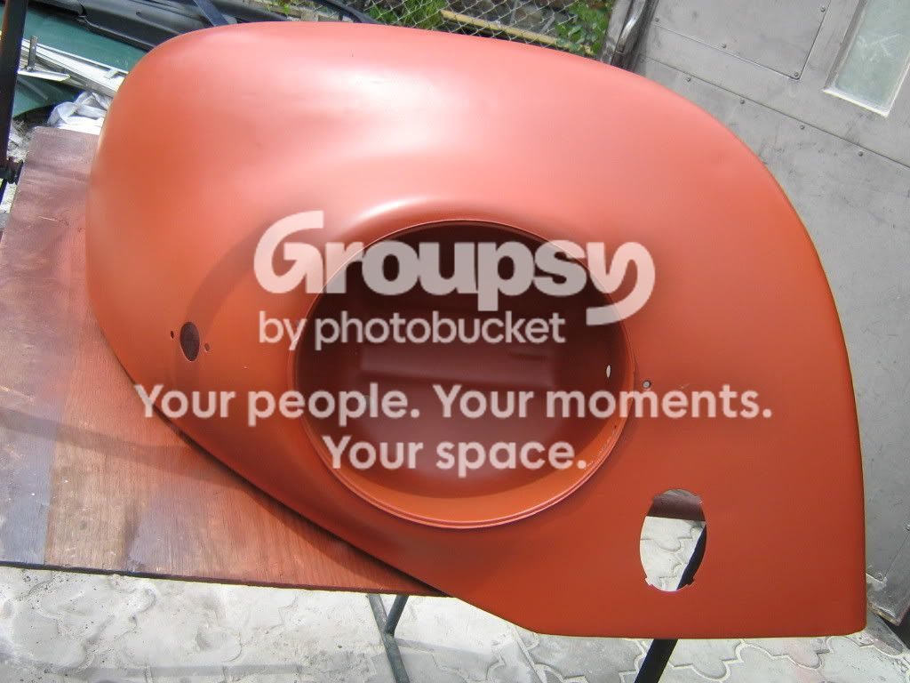

No i trochę takich przygotowań do dalszych prac. Piaskowanie, czyszczenie rozbieranie itd.
[/img]
[img]
[/img]
[/img]
Prace poszły trochę bardziej do przodu ale nie mam jeszcze zdjęć w komputerze więc jak to się mówi CDN. Pzdr[/img]

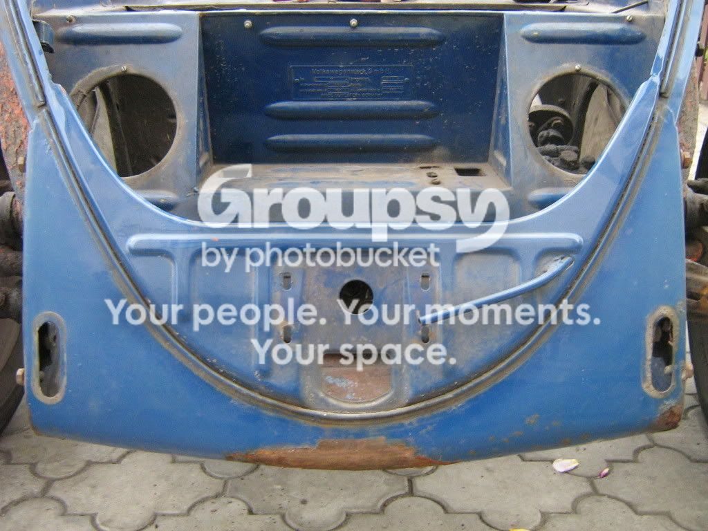

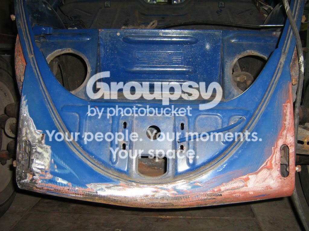

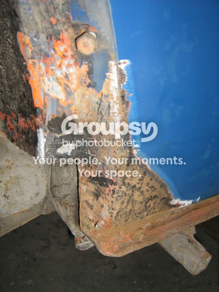

Pas tylny. Hm dobrze się zachował ale dziury wylazły a i mała wstawka była potrzebna.
[img]
[/img]

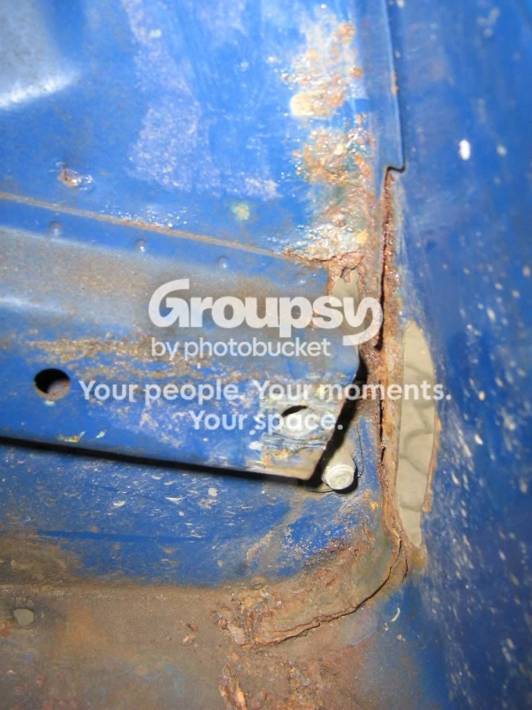

Narażniki nadkoli trzymają się kupy ale po piaskowaniu mogą pojawić się dziury. Mała wstawka i na razie gotowe.

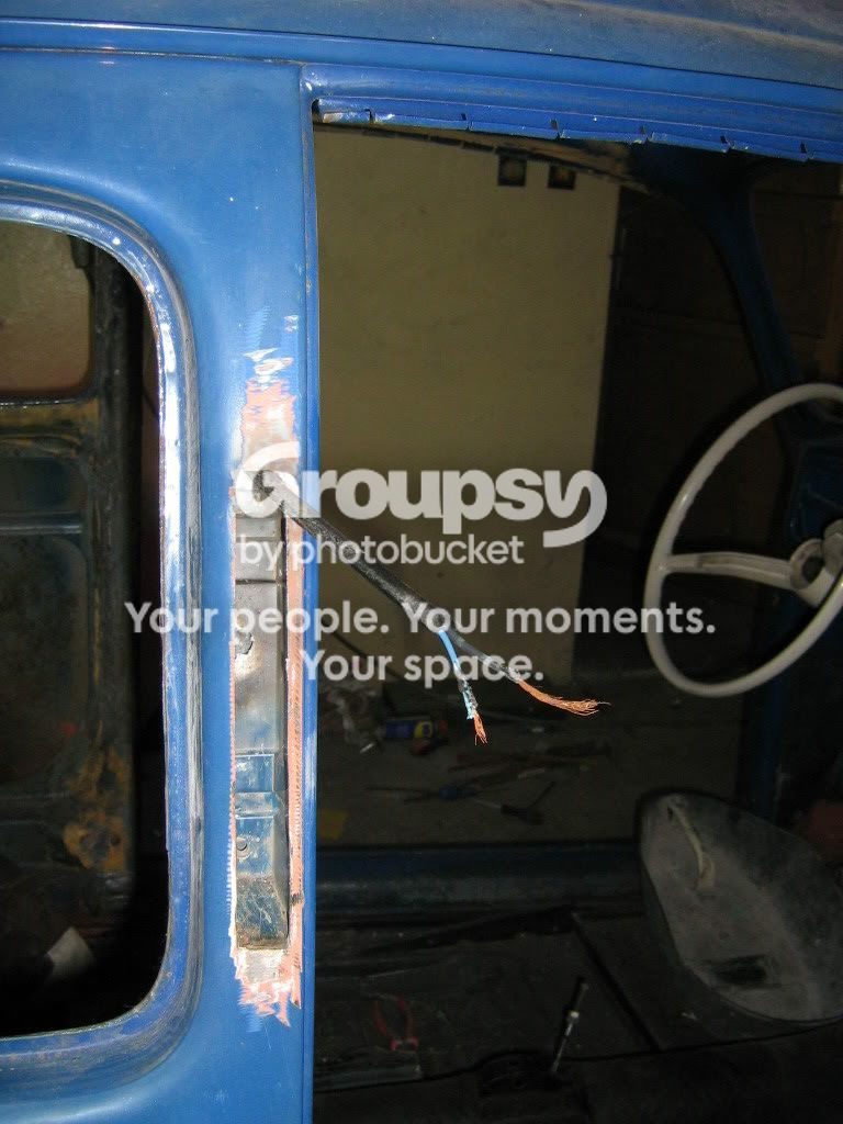

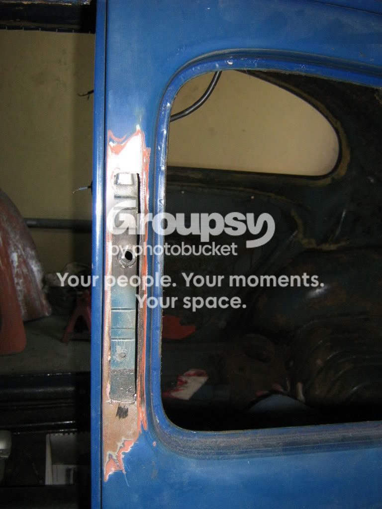

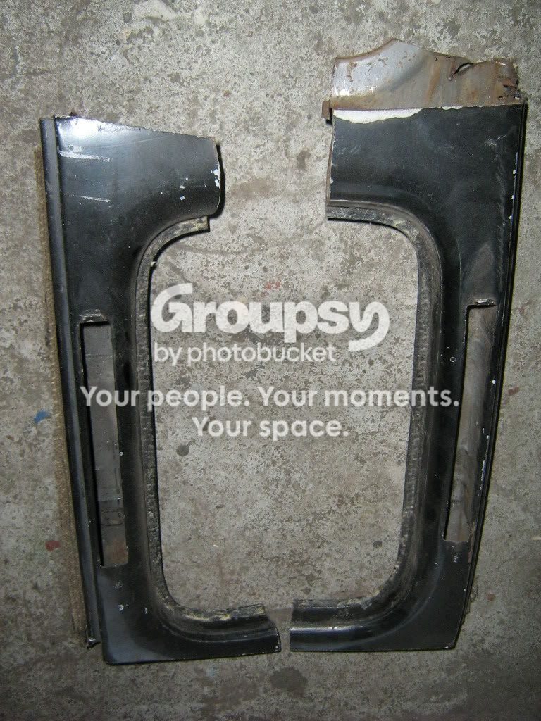

No i słupki cholera. Na razie zajrzałem do nich. Są przewody ale oprócz tego znalazłem uwaga AZBEST. W kolejce czekają wycięte reperaturki z innego garbusa.
[img]
[/img]

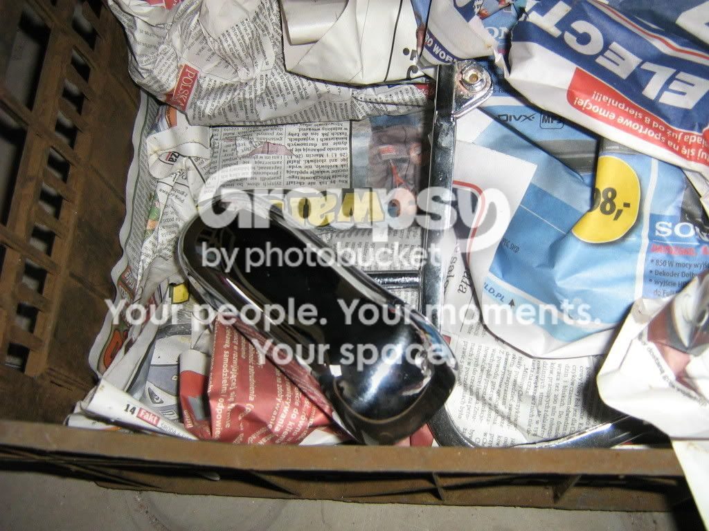

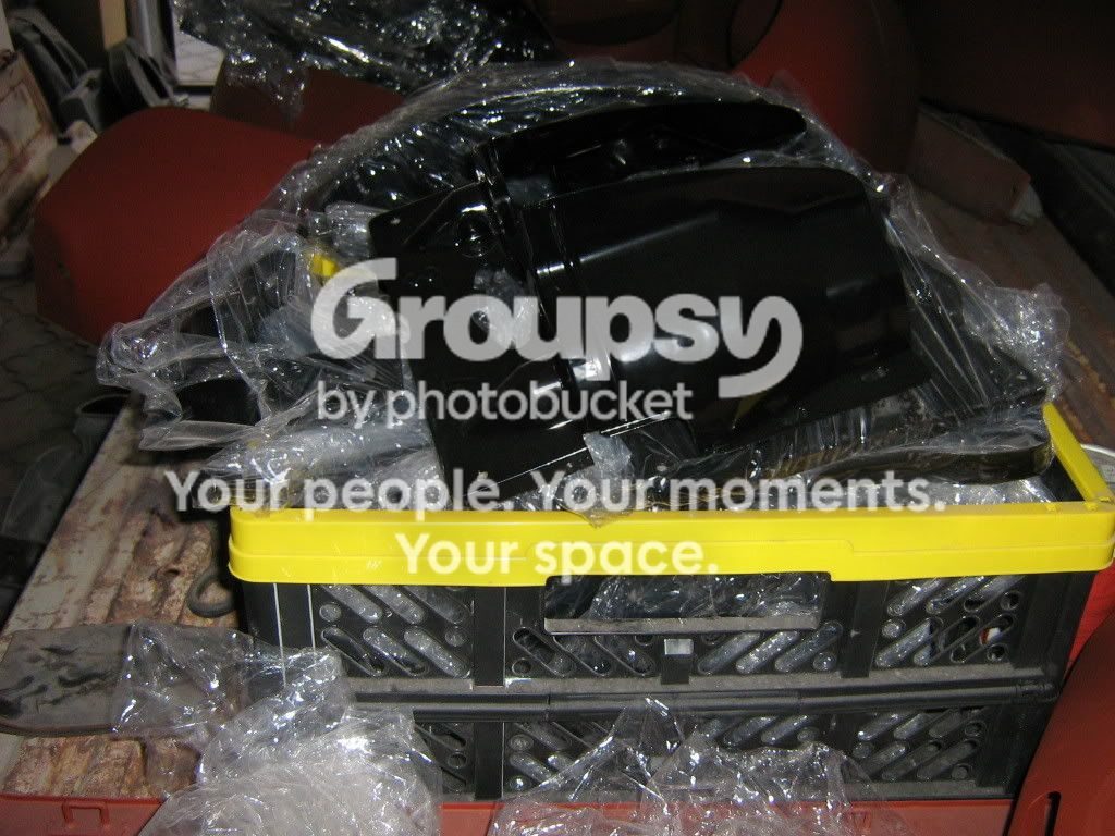

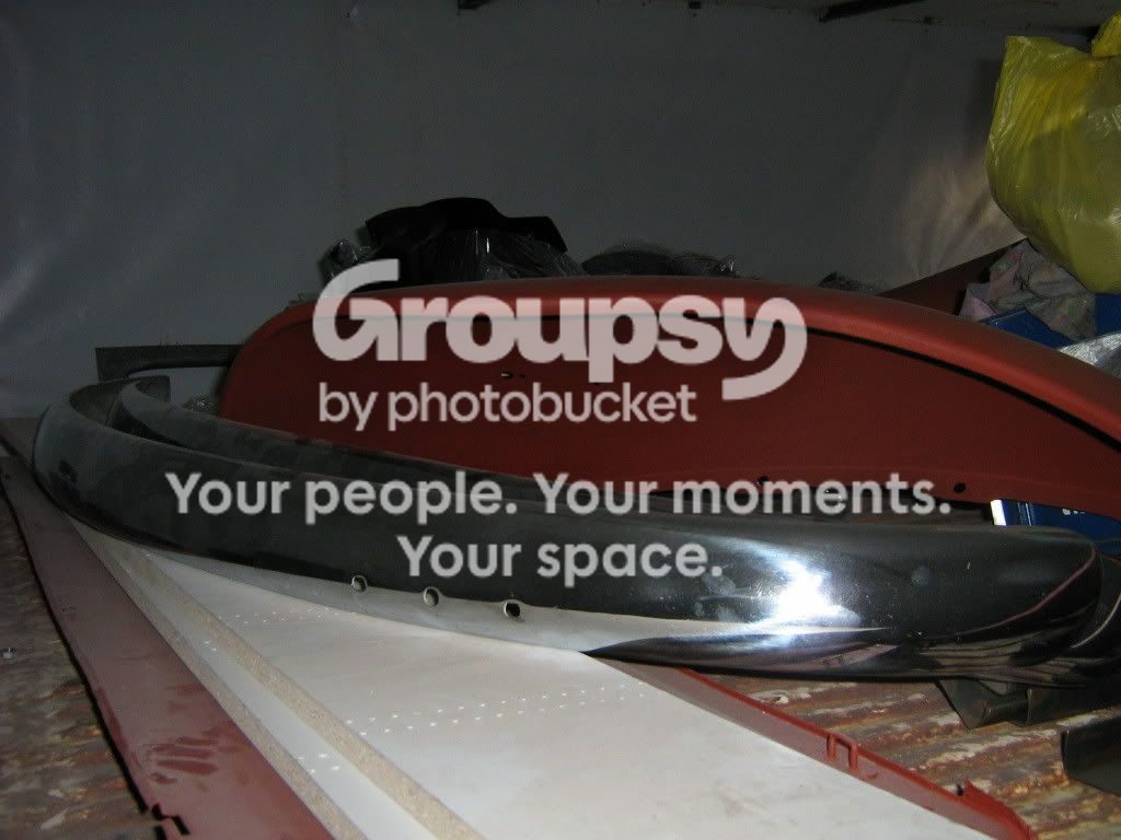

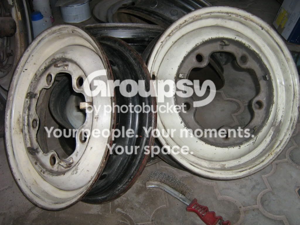

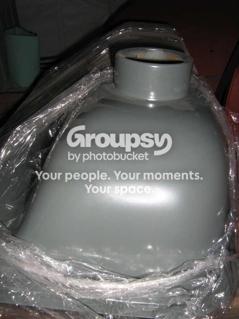

No i malowanie proszkowe i chromy.
[/img]
[img]
[/img]
[img][/img]
