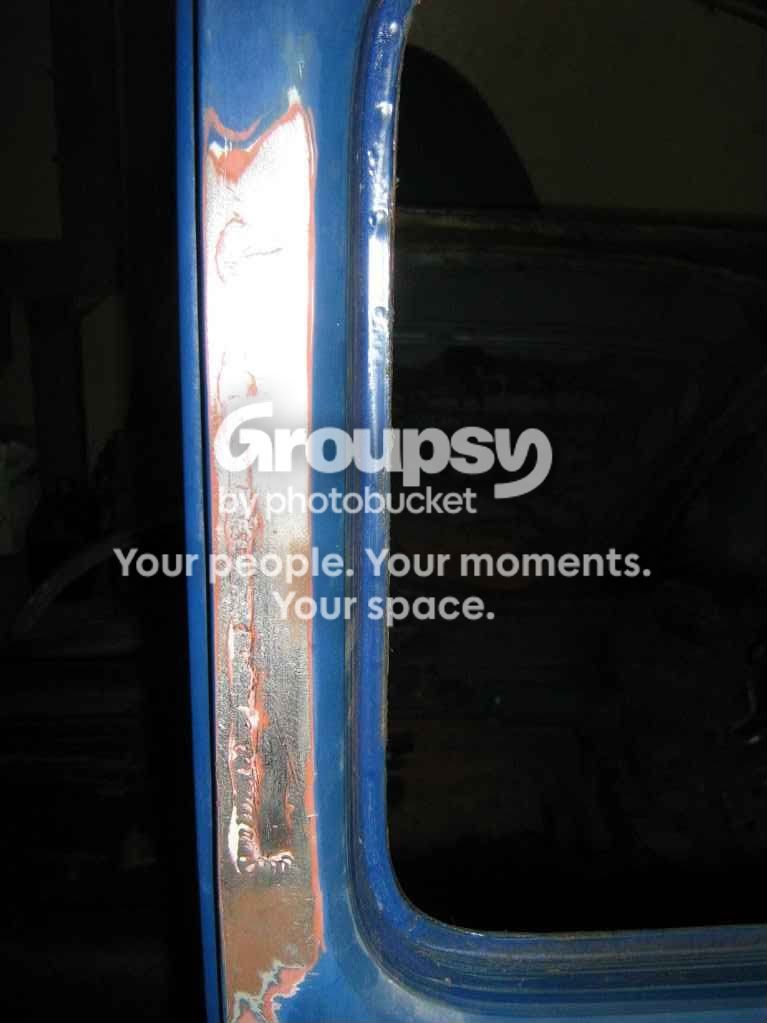

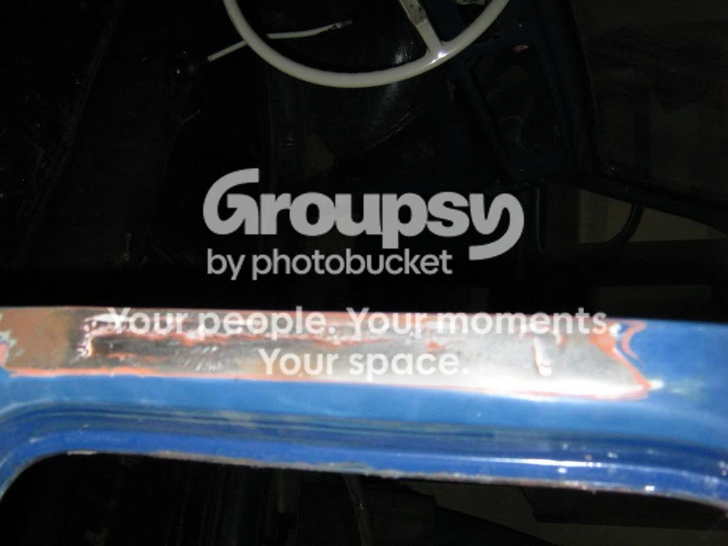

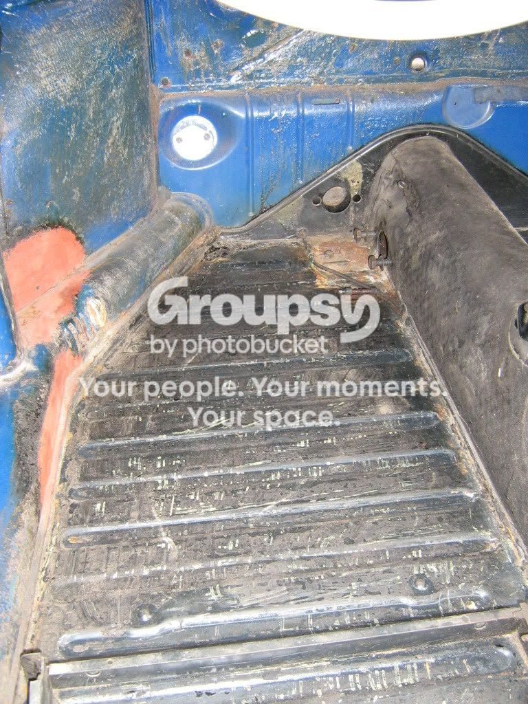

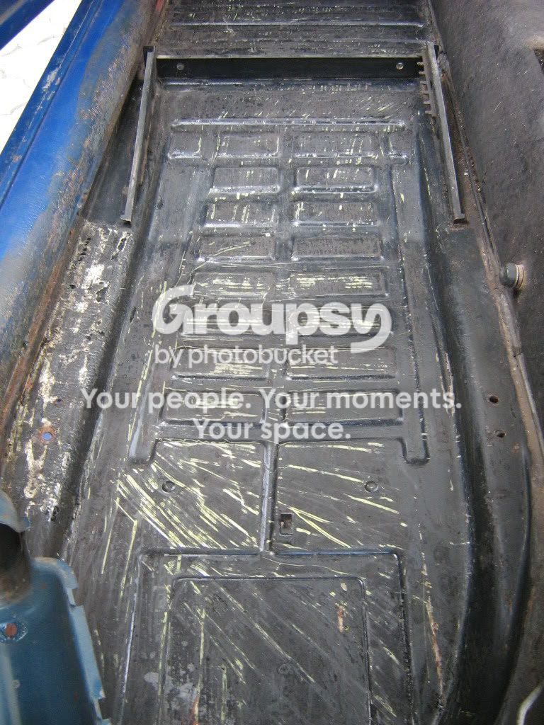

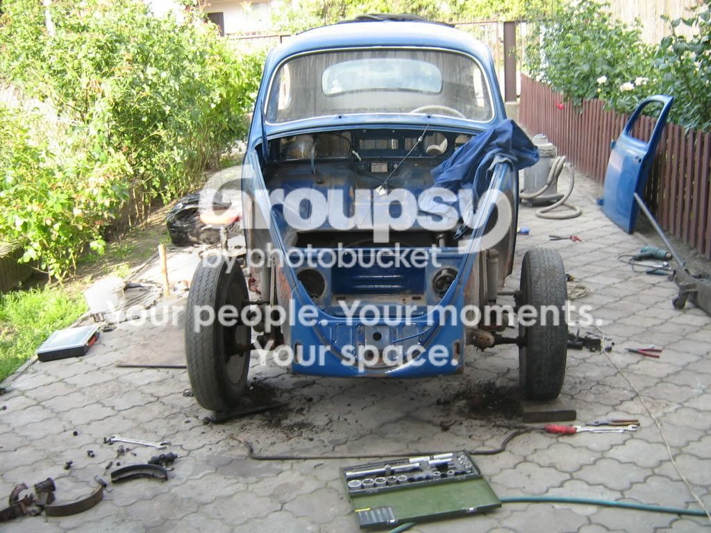

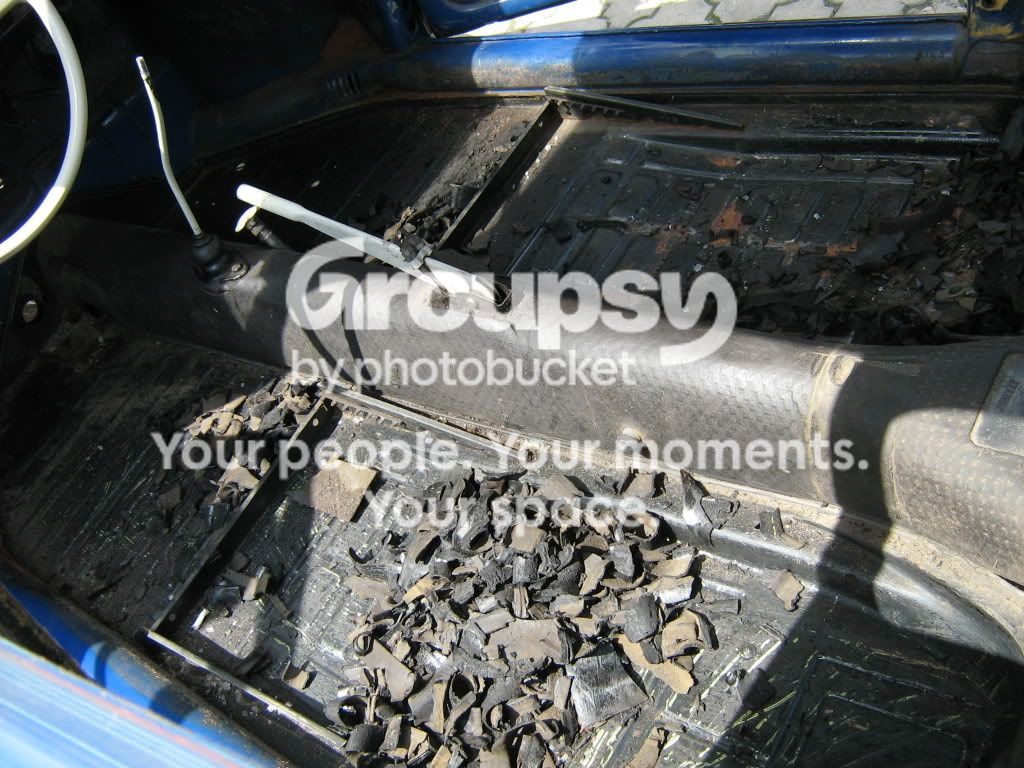

Temat ruszony !!! Remont rozpoczęty. Po wstępnych oględzinach Garbus wygląda bardzo, bardzo przyzwoicie. Podłoga DZWON. Nawet jednej małej dziurki !!! Widać że ktoś ją robił i są ze 2 małe wstawki robione jeszcze palnikiem ale wszystko trzyma się kupy. Progi może da się uratować ale jeszcze nie wiadomo. Rozpruje się i zobaczy jak wygląda spód i rura. Trochę pracy przy koszu na zapas i tylnym pasie. Narożniki tylne i słupki przednie. Klasycznie ale dobrze. Drzwi może mała wstawka od spodu. Maska IGŁA klapa kilka małych dziurek. Na styku błotników z nadwoziem też przewiduję kilka spawów. Najgorsze błotniki. Po latach zrobiły się trochę papierowe ale wypiaskuje się i zobaczy. Najtrudniejszym zabiegiem będzie dobranie się do słupków i uruchomienie semaforków. Otwory na babajagi są zaspawane. Zobaczymy czy nie lepiej będzie poszukać wyciętych i wstawić je na nowo. Na razie to tyle.
