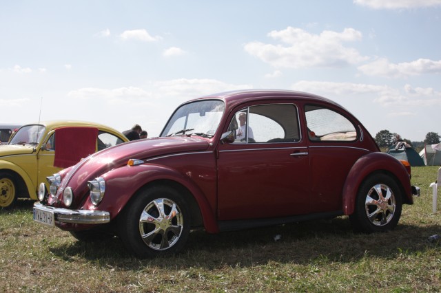

Tak rzuciłem okiem na fotkę Twojego garba w garażu i nie wygląda mi na 1200'71 więc raczej teoria z 6 vlotową instalacją odpada.

powiem tak ze chyba to jest 71 rok bo po pierwsze mam orginalna książke od tego samochodu(gwarancje)z numerami nadwozia silnika itd i wszystkie numery sie zgadzaja no chyba ze było kombinowane, ale pare garbusiarzy patrzyło na garb i wszyscy stwierdzii ze to ten rok i silnik.

sirius66 napisał(a):powiem tak ze chyba to jest 71 rok bo po pierwsze mam orginalna książke od tego samochodu(gwarancje)z numerami nadwozia silnika itd i wszystkie numery sie zgadzaja no chyba ze było kombinowane, ale pare garbusiarzy patrzyło na garb i wszyscy stwierdzii ze to ten rok i silnik.
Może,nie będę dyskutował z " paroma garbusiarzami" nie widząc auta na żywo,ale model 1200 z 1971 roku tak nie wyglądał :wink:
raczej tak:
