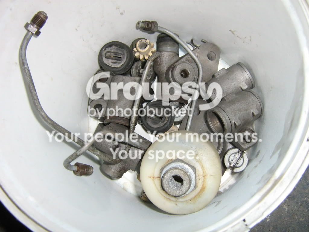

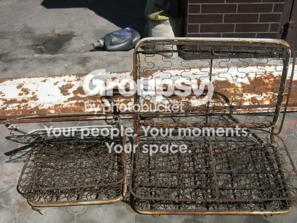

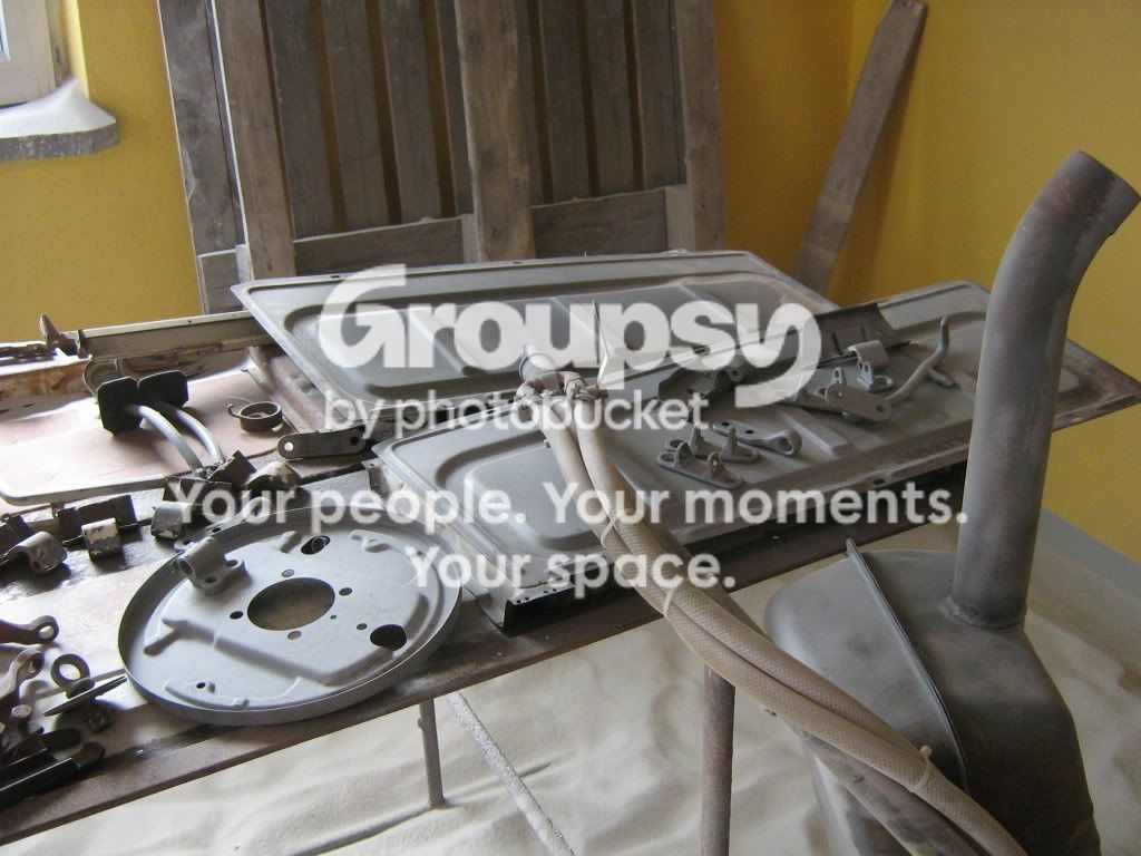

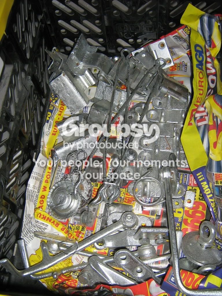

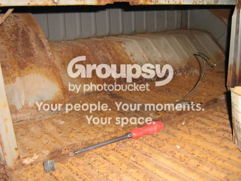

Parę innych fotek pryczy. I tego co mi się udało zrobić. W sumie to nie wszystkie zdjęcia bo wszystko co piaskowałem jest zabezpieczone antykorozją lub pomalowane proszkowo. Zrobiłem też chromy, naprawiłem licznik, itd itd. generalnie pierdoły.

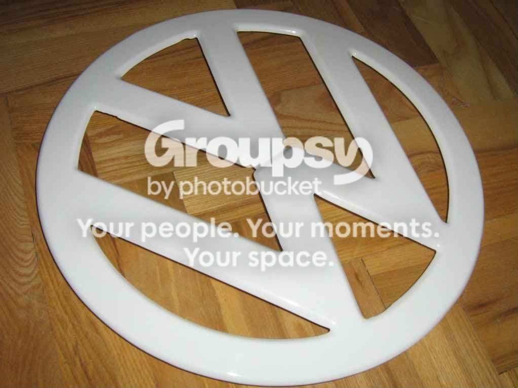

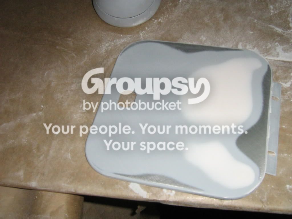

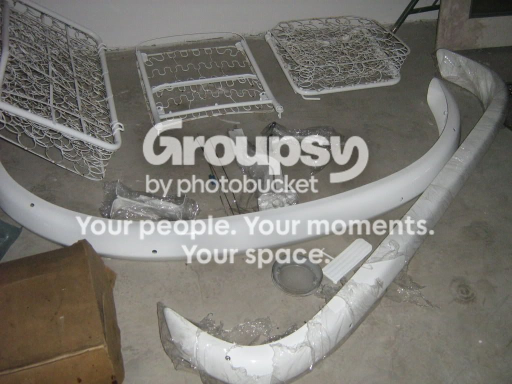

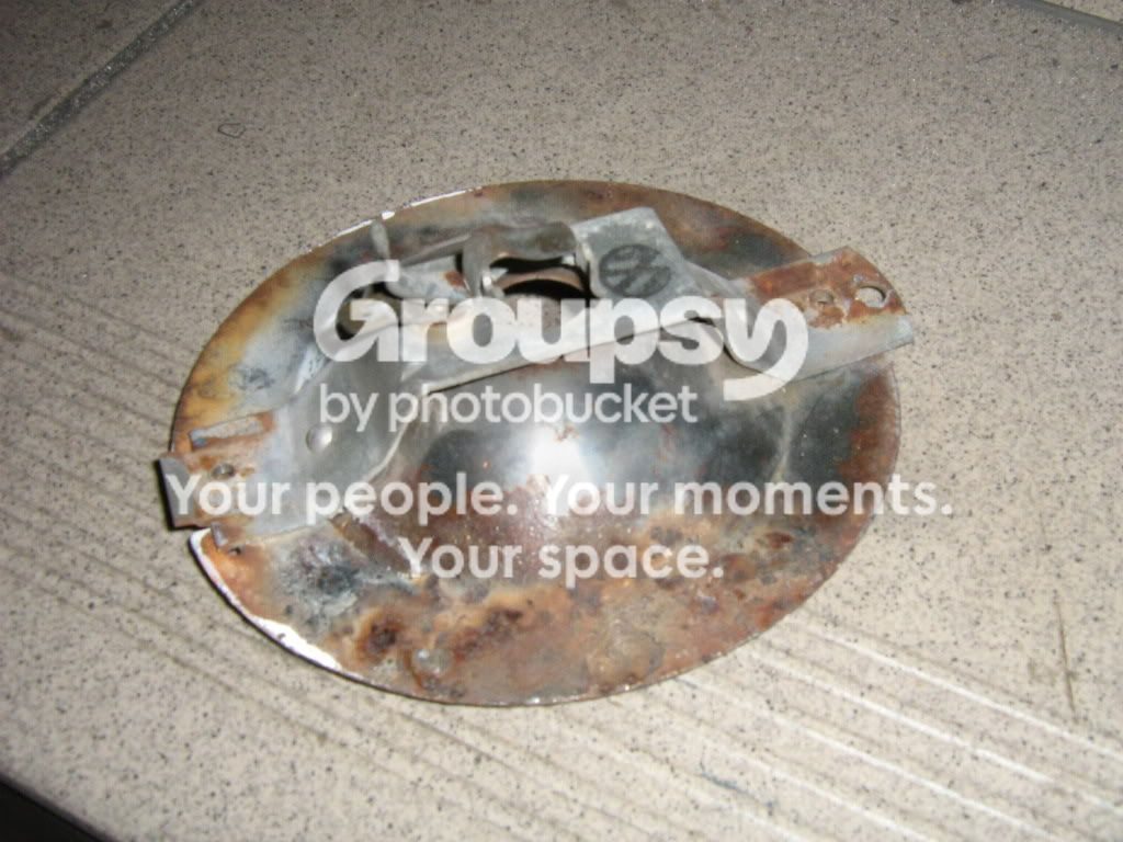

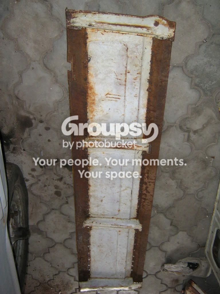

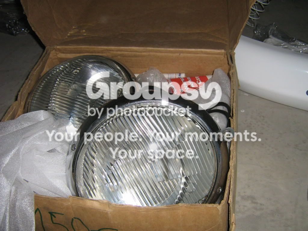

Zapadła już wiążąca decyzja co do terminu zakończenia projektu. Koniec wakacji 2010r. !!! Nieodwołalnie kurde !!! No jest wyzwanie ale damy radę !!! Jeżeli nie będzie kataklizmu to nie ma wyjścia. Ma wyjechać z garażu. To parę fotek z tego co udało mi do tej pory wydłubać. Zawsze to mały krok do przodu. Pzdr

Oryginalny kolor PEARL WHITE L87 i taki też na próbę chcę zrobić i polakierować gotową już klatkę. Taka fanaberia co by zobaczyć w realu kolor.

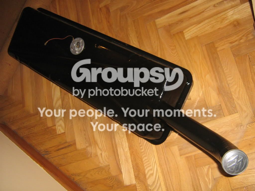

Zapomniałem że mam najaktualniejsze zdjęcia. Pzdr

mam pytanko: spawales ten bak??? czy lutowales? jesli spawales to jestes mega odwazny :)
polecam kupic nowy klosz lampki. kosztuje 5 euro a nie jest taki zly... stare sa kliamtyczne ale pekaja- tworzywo jest bardzo kruche ze starosci.
uszczelki kup nowe chociaz ja kupilem i popekaly po paru latach ale innego wyjscia i tak nie ma.
jeszcze dobra rada... sprawdz plywak... podlacz omomierz do neigo i zanuz go w jakims kanistrze. zoabcz jakies wskazuje opornosci. mzoe sie okazac ze bedzie do wyrzucenia.... a potem jest problem zeby go wyjac z autka.
