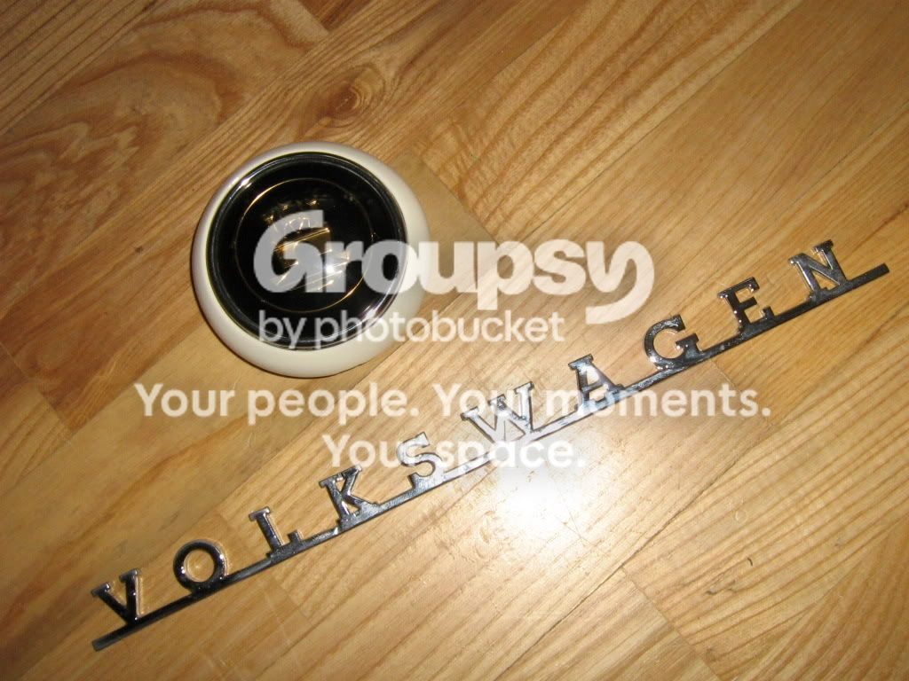

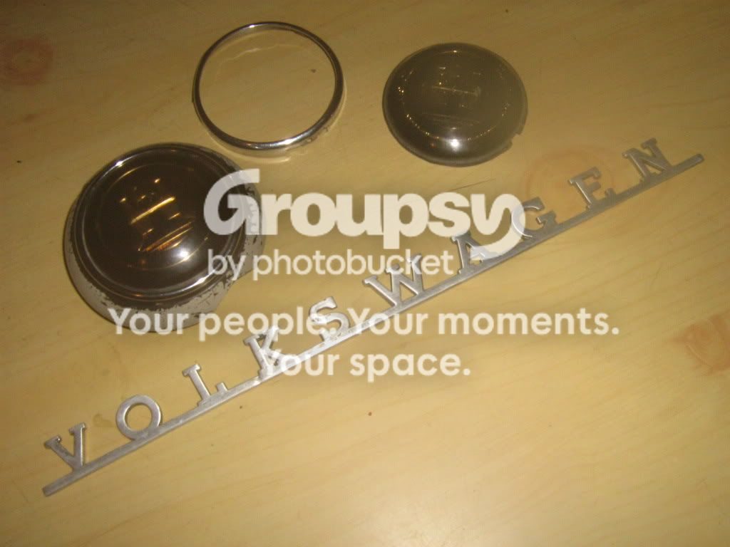

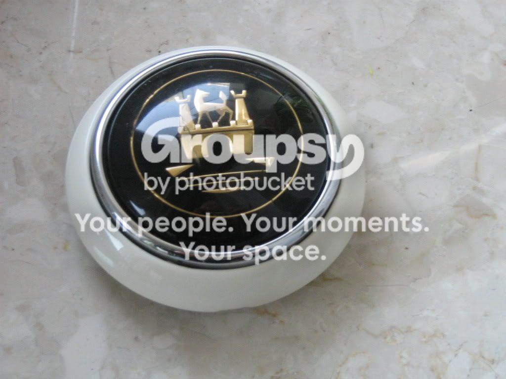

Dzięki Hopie. To zdjęcia z ostatnich zakupów. Klakson i znaczek na tył. Klakson z ubytkami ale ładny bo od wersji delux. Czeka mnie dużo roboty. Znaczek nie posiada uchwytów. Na szczęście mam speca co dospawa co trzeba i jak trzeba. Jak skończę pracę nad znaczkiem i kalksonem to wrzucę zdjęcia. Oczywiście potrzebuję wolnej chwili. Pzdr

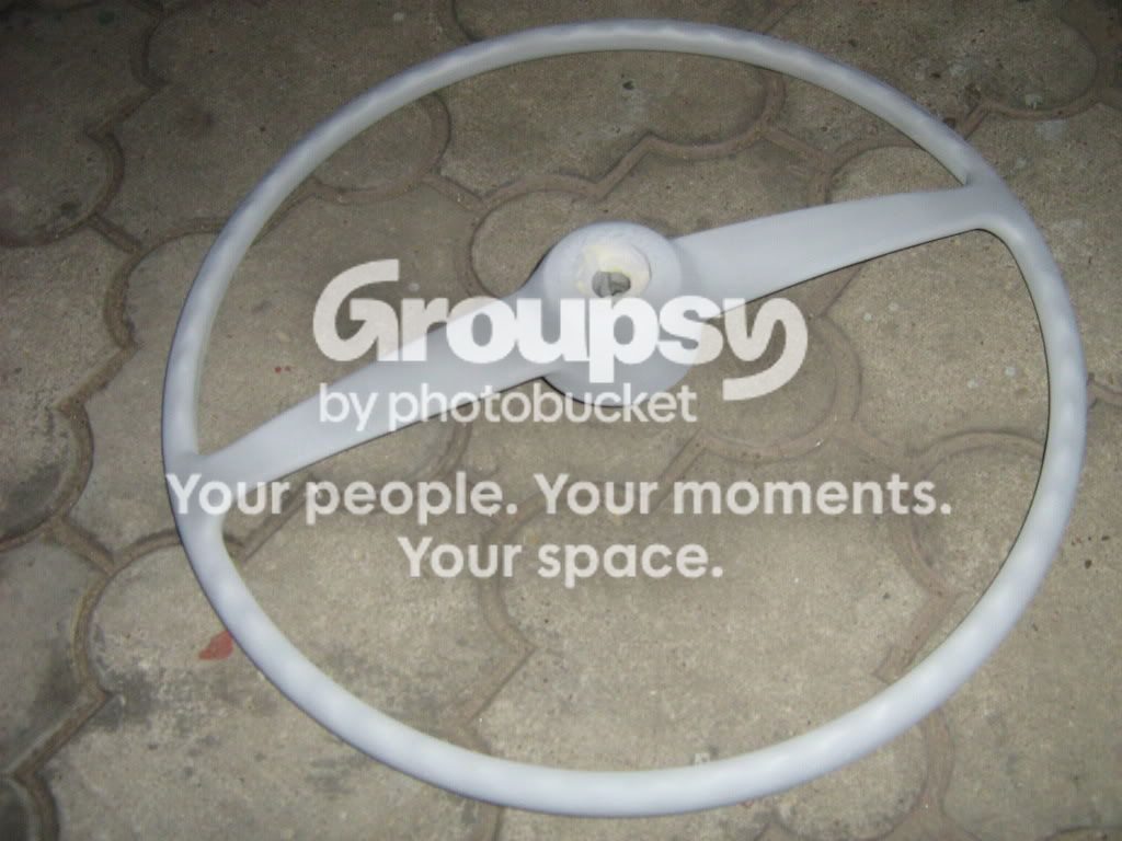

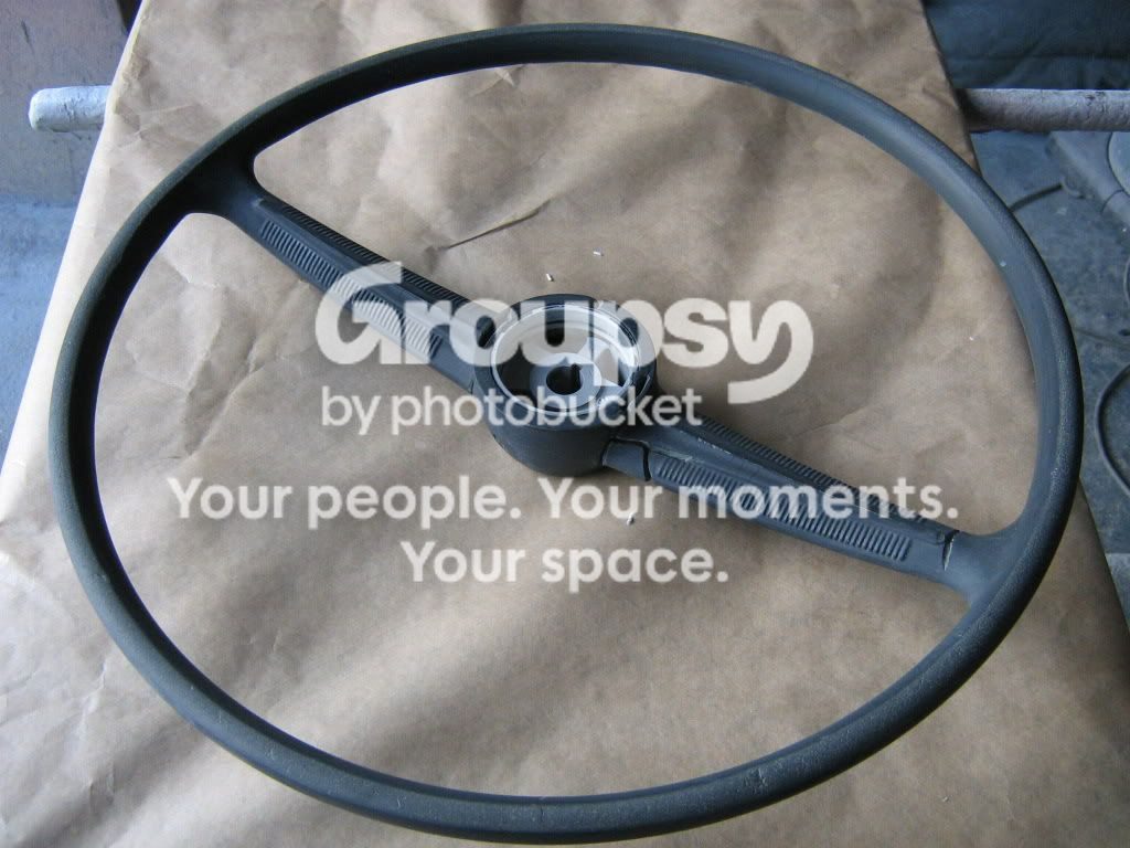

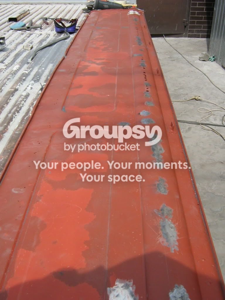

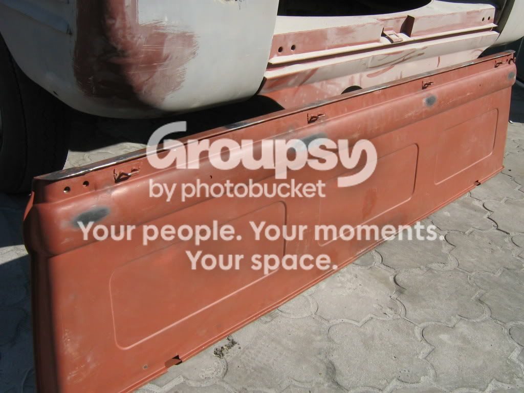

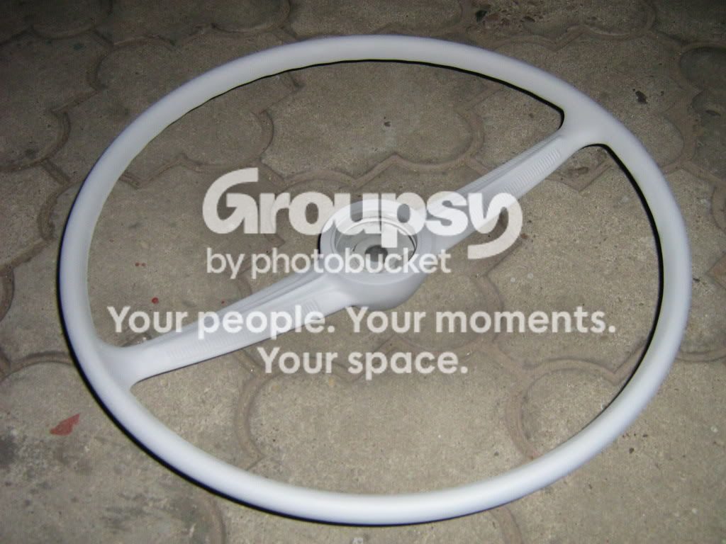

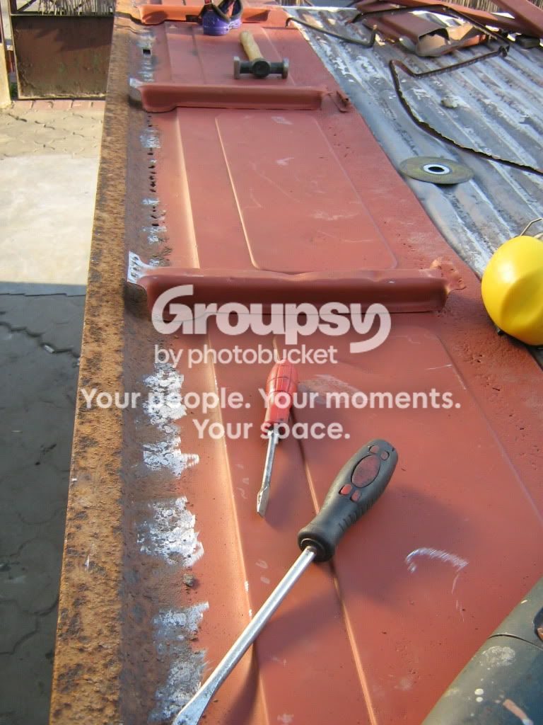

20 sierpnia 2009, 11:04

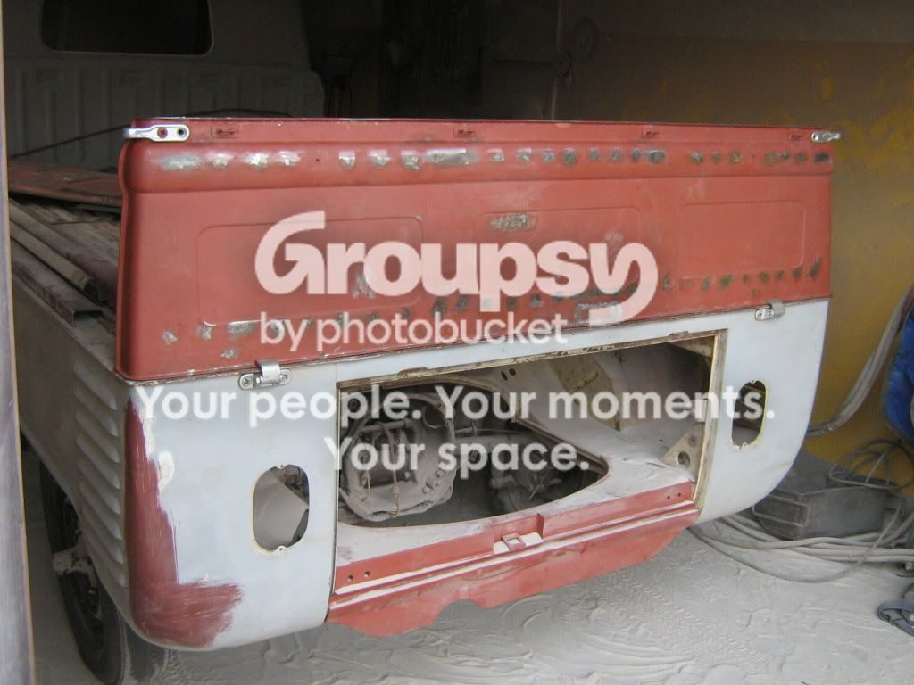

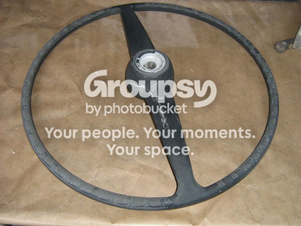

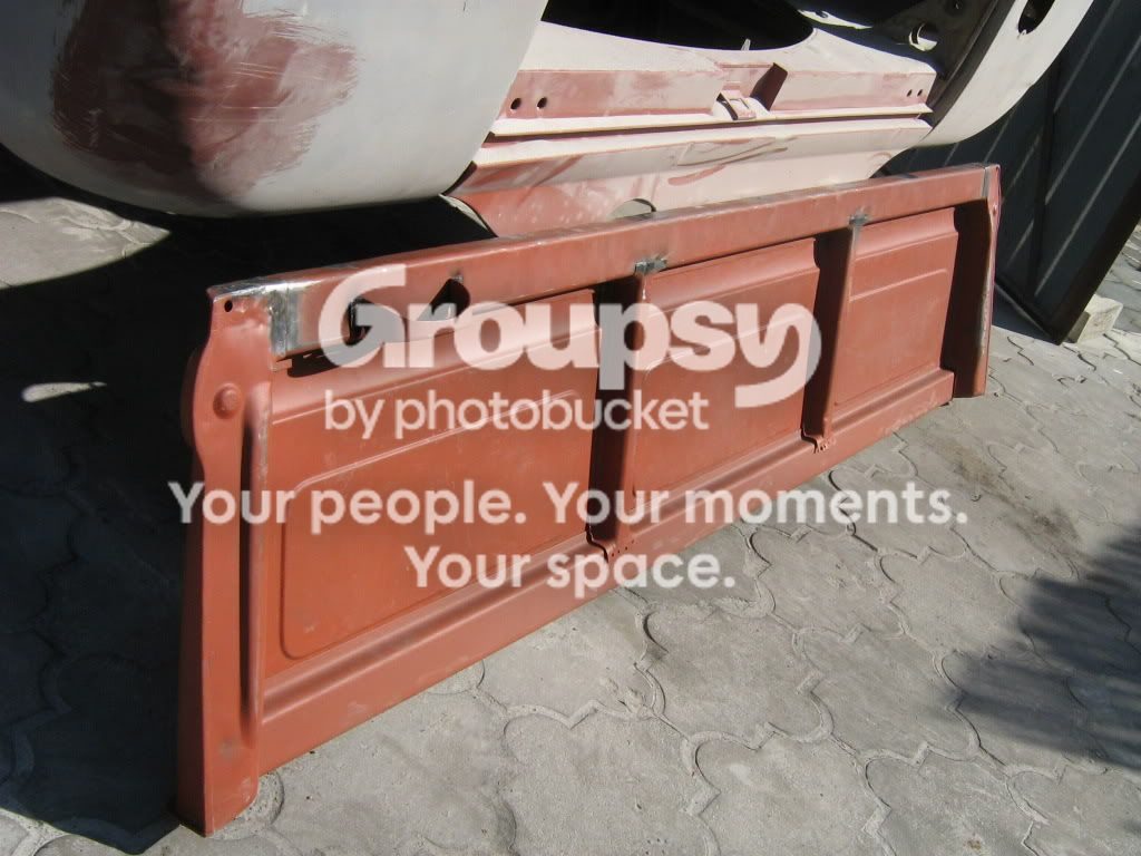

Efekty prac z ostatnich dni. Tylna burta prawie skonczona. Zostało wyszlifować spawy w trudno dostępnych miejscach i położyć grunt. Kierownica wyprowadzona został kosmetyka i lakier. Pzdr

mam pytanko.
Gdzie regenerowales kierownice?
20 sierpnia 2009, 22:25
też mnie kierownica zdumiła. Wyprowadzić ją z takiego stanu do fabryki to sztuka. te detale podkreślają i uwieńczają cały projekt. Jak wisienka na torcie ;)
20 sierpnia 2009, 22:51
olo xxx napisał(a):też mnie kierownica zdumiła. Wyprowadzić ją z takiego stanu do fabryki to sztuka. te detale podkreślają i uwieńczają cały projekt. Jak wisienka na torcie ;)
Znajac Jacka zrobil to samemu :)
:smt096 Edek z krainy kredek
20 sierpnia 2009, 23:15
W jednym z Volksworldow bylo pokazane jak zregenerowac kierownice samemu. Pekniecia oczyscic i wypelnic jakas poxylina. Zasycha szlifujesz malujesz. Nie bardzo chcialo mi sie w to wierzyc ale znajomy w ten sosob regenerowal kierownice od ovala i trzyma nic nie odpada. Musialbym zasiegnac jezyka, ale Polska firma produkuje taki specyfik>Moj wujek kiedys mi przyniosl masa dwuskladnikowa. Mieszasz wypelniasz jak zastygnie szlifujesz. Srodek ten jak wyschnie mozna przetaczac na tokarce. Jest przeznaczony do wypelnieniu uszczerbien w czesciach maszyn. Nie wiem ile kosztuje ale pewnie nie malo.
21 sierpnia 2009, 09:14
Hm czy my się znamy Błażej?! ;-) Masz rację robię takie rzeczy ale zawsze miło usłyszeć takie słowa Hopaki. Nie jest to prosta sprawa a papraniny jest multum. Pracochłonne, czasochłonne i upirdliwe przez to kosztowne. HAND MADE. Długi proces. Mam opatentowanych kilka materiałów które idealnie się sprawdzają. Efekty widać chociaż nie zawsze się udaje.
Wrzucę zdjęcie ovalowej kierownicy którą robiłem dla Qvaziego. Jeszcze jej nie widział ale myślę że mu się spodoba. Pzdr
