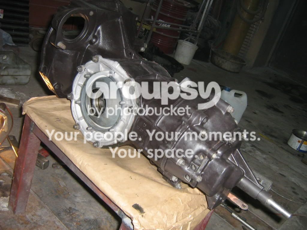

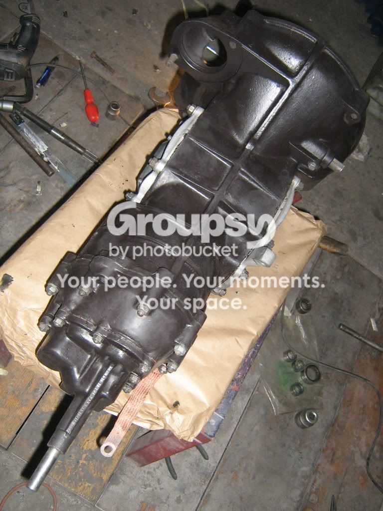

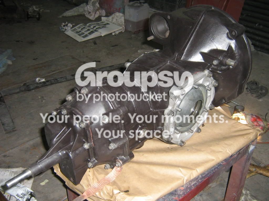

Odbudowa skrzyni zakończona. Według wszystkich znaków na ziemi i niebie udało się zrobić szybką skrzynię na mokre półosie.
Bulikowa skrzynia miała wysypane dwa łożyska - główne na wałku i zębatce 4 biegu. Trochę się na rozrabiało we środku ale ... Z 3 różnych skrzyń udało się wszystko odbudować. Najgorsze wczoraj ukończyłem pracę a dziś powstał plan na przerobienie zawieszenia na IRS z wielu względów. Wcześniej go odrzuciłem. Życie. Decyzja jeszcze nie podjęta.

Bulik ma jeździć jak najczęściej. To zależy od zasobności portfela niczego więcej. Zimą nim raczej nie wyjadę.
Co do przeróbek to spodziewałem się że w końcu ktoś to powie - robię auto pod siebie dla frajdy, zabawy i do jazdy. Nic i nikt tego nie zmieni. Trafne spostrzeżenie Bogdanie ale decyzja zapadła. Zwolnice już poleciały. Chcę się pobawic w zasadzie tylko z zawieszeniem a to był niezbędny ruch.

Decyzja co do zostania przy mokrych to wynik wielu wytycznych co do moich prac nad zawieszeniem. Po 1-sze Primo gotowa skrzynia szybka i przygotowane elementy garbusowe potrzebne do postawienia Bulika bez zwolnic. Po 2-gie Primo kasa i czas (przebudowa na IRS wcześniej czy później nastąpi ale nie teraz).
Znam zalety IRS i wiem że jest ich dużo więcej. Bulik i tak będzie obniżony na "tyle" o ok 80mm. Myślę że to dużo i że da radę. Kąt pochylenia kół przy tej wartości będzie bardziej zbliżony do |_| a nie \_/.
Uwaga decyzja niby podjęta ale wahania są i będą.Pzdr
