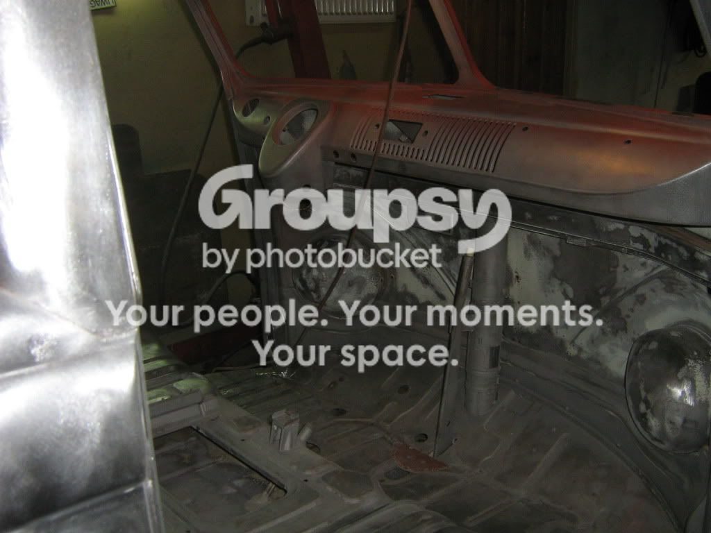

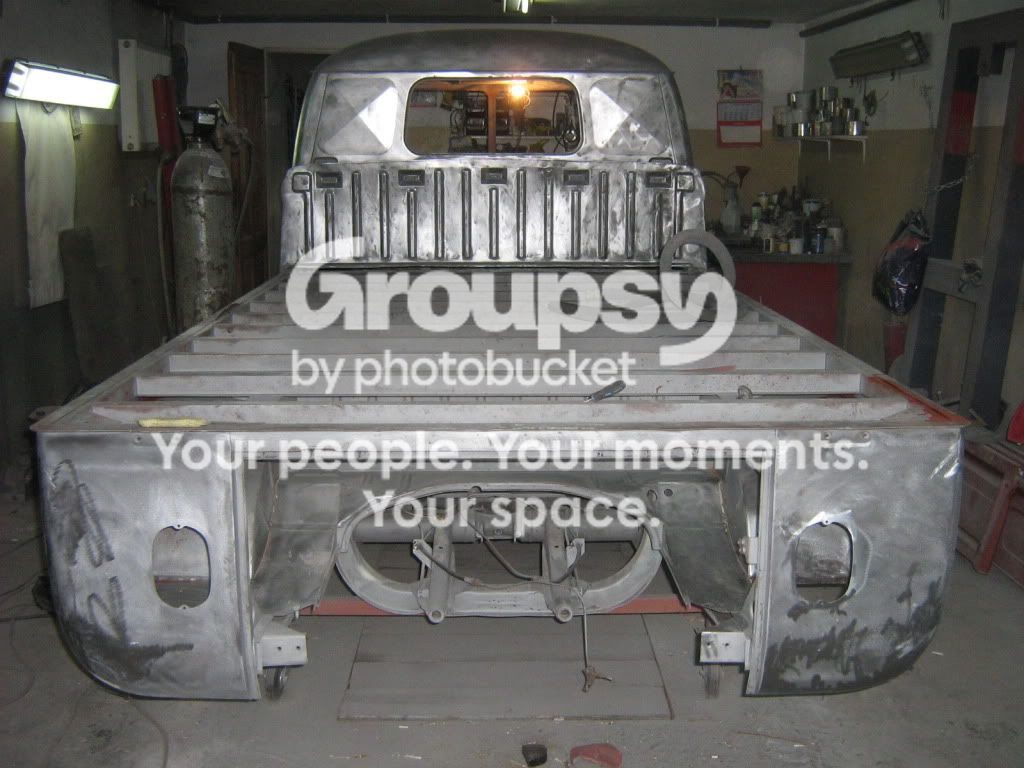

5 sierpnia 2010, 23:27

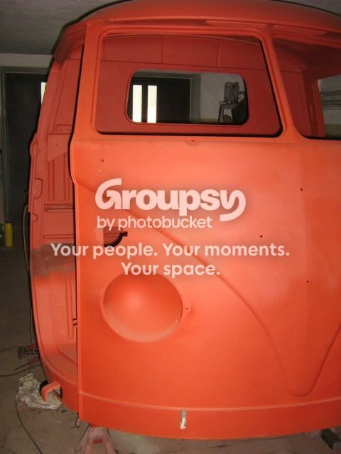

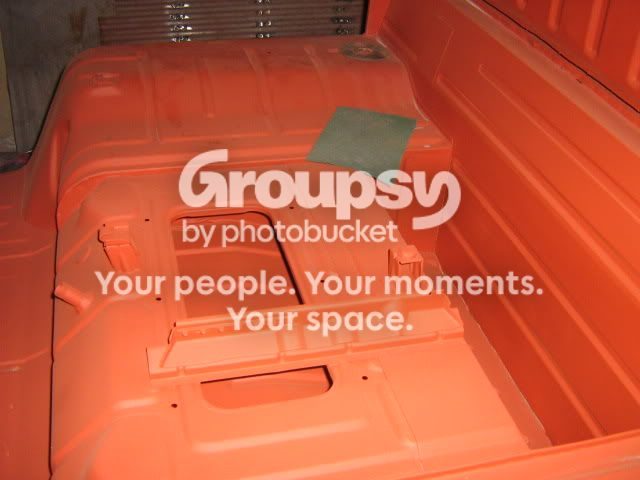

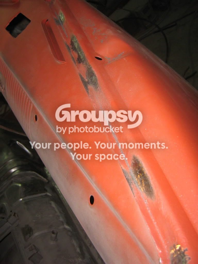

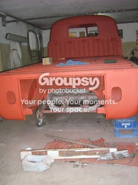

Hm Cieżarówa wyjechała z plaży bez palm no i dalej jazda 8)
[img]
[/img]
[img]
[/img]
[img]
[/img]
[img]
[/img]

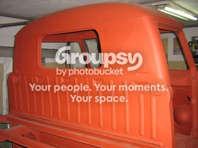

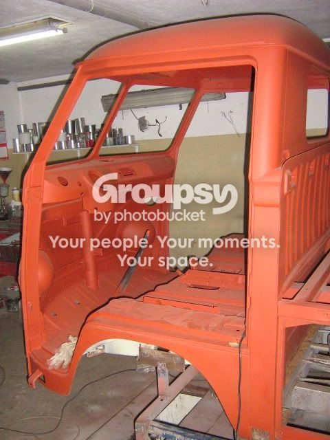

A powiedz jakim podkładem malujesz? Chodzi o ten ceglasty.
6 sierpnia 2010, 09:23
marjas napisał(a):A powiedz jakim podkładem malujesz? Chodzi o ten ceglasty.
Reaktywny

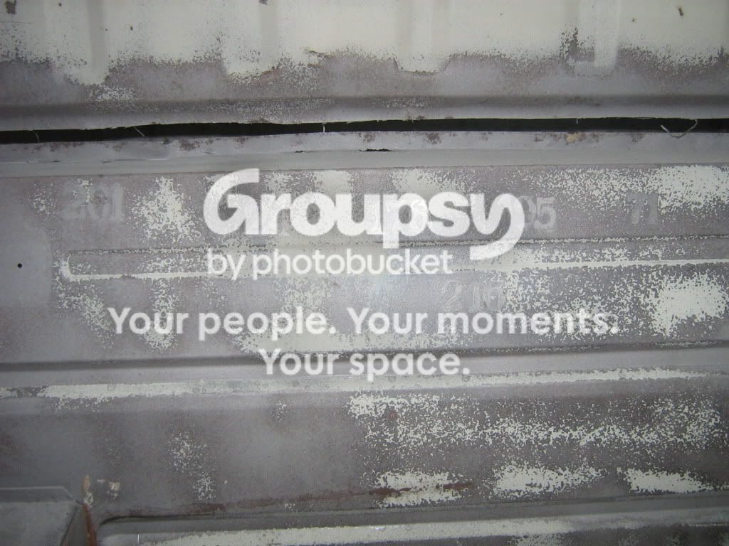

Jack - co to za cyfry? I w którym to jest miejscu?
6 sierpnia 2010, 14:35
Vw_RaF napisał(a):Jack - co to za cyfry? I w którym to jest miejscu?
Oznaczenie modelu i .... muszę znaleźć jeszcze tabliczkę, zobaczyć i porównać numery.
Numer znajduje się za siedzeniami na grodzi. Pzdr

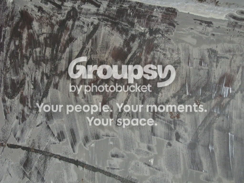

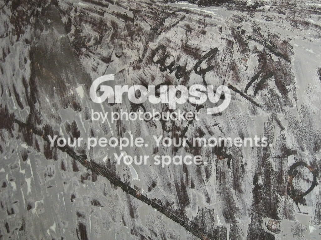

Ciekawostka jeszcze jedna jeśli chodzi o to co znalazłem pod lakierem (nie pamiętam czy wrzucałem to zdjęcie) to odręczny napis na przednim poszyciu. Niestety dla mnie nie do odszyfrowania. Jakby nie było tego zdjęcia w temacie to postaram się je wrzucić w najbliższym czasie.
Pzdr

U mnie w dziadzie w bagażniku też mam odręczny napis. Z tego co pamiętam to M159. Może u Ciebie też jest M i cyferki? to by oznaczalo dodatkowe jakieś wyposażenie, które montowali w fabryce a nie u dilera.
Co do ciężarówki 1 klasa.
6 sierpnia 2010, 21:23
Vw_RaF napisał(a):U mnie w dziadzie w bagażniku też mam odręczny napis. Z tego co pamiętam to M159. Może u Ciebie też jest M i cyferki? to by oznaczalo dodatkowe jakieś wyposażenie, które montowali w fabryce a nie u dilera.
Dziękuję Raf 8)
Co do napisu na poszyciu czołowym to u mnie pod lakierem i podkładem był odręczny napis - bohomaz w zasadzie.
[img]
[/img]
[img]
To co mówisz Raf ma sens. To może być informacja dla lakierni w fabryce w jakim kolorze mają malować auto. Może kurde to po Germańsku?! Ktoś jest w stanie to odszyfrować?
Pzdr
JacksGarage
Bulik '63 Pritsche (REMONT)
6 sierpnia 2010, 23:49
no chyba ze jakis mechanik-skladak sie podpisal ...

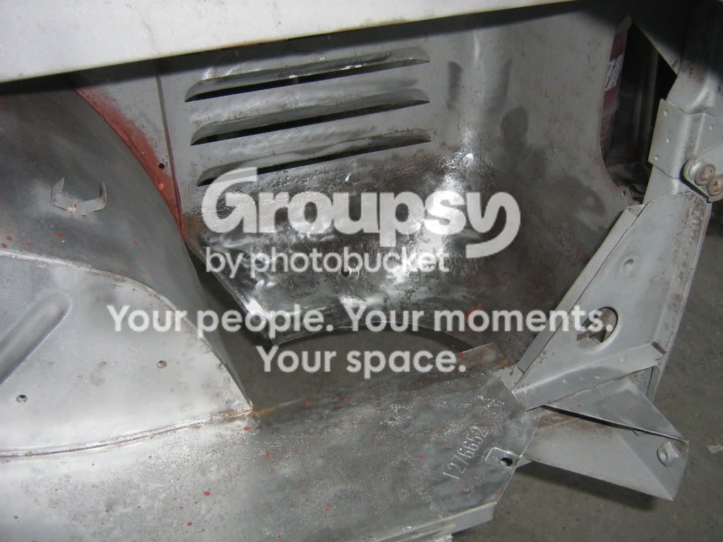

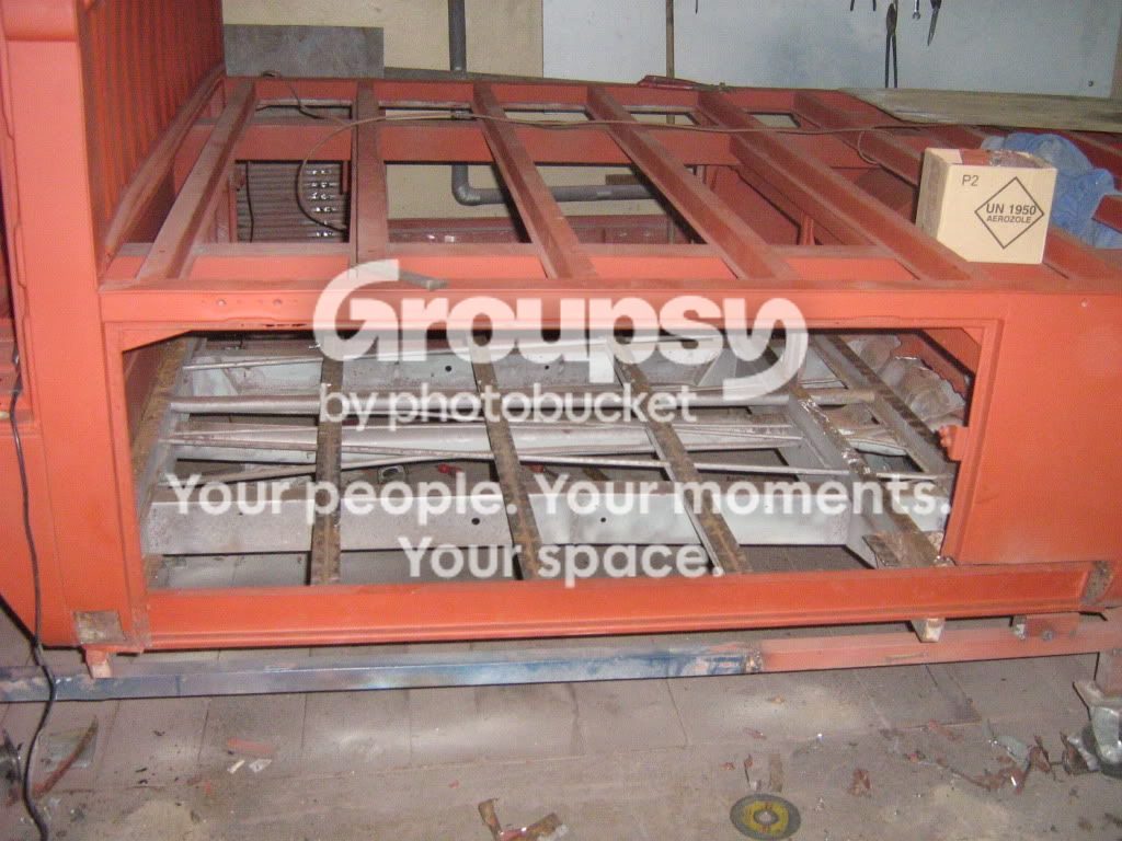

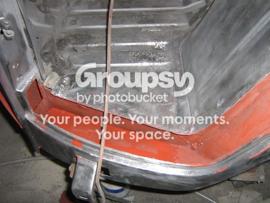

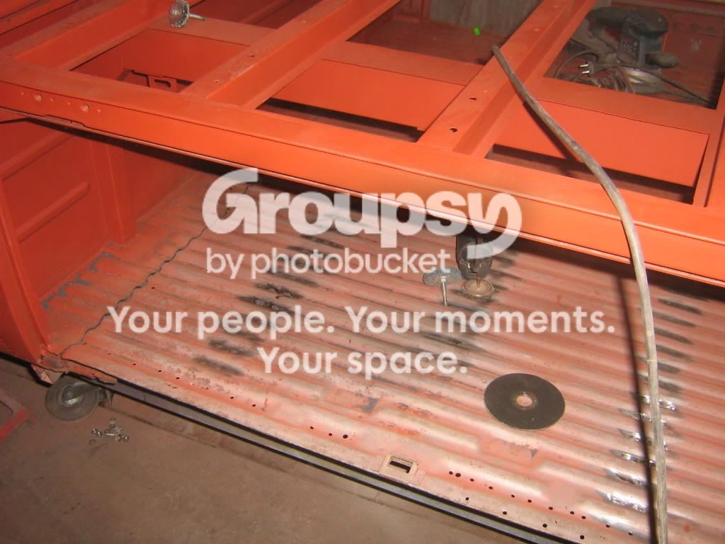

12 sierpnia 2010, 22:45
Dzięki Tomkol. Ty świetnie sobie radzisz na polu Garbusowym 8)

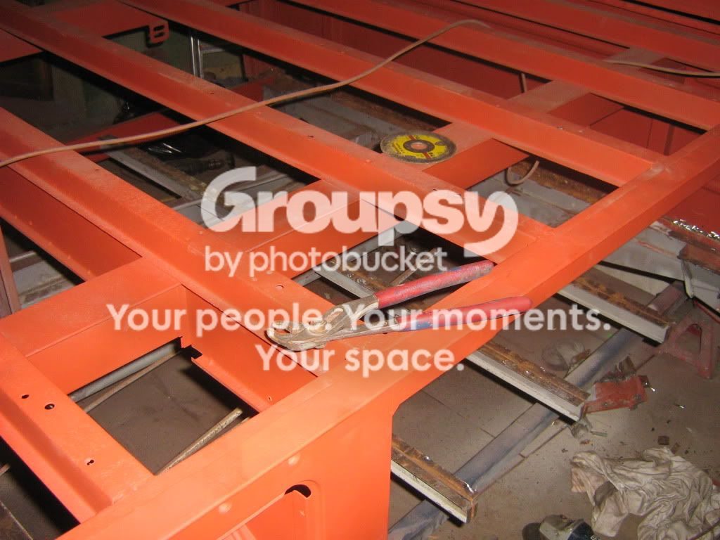

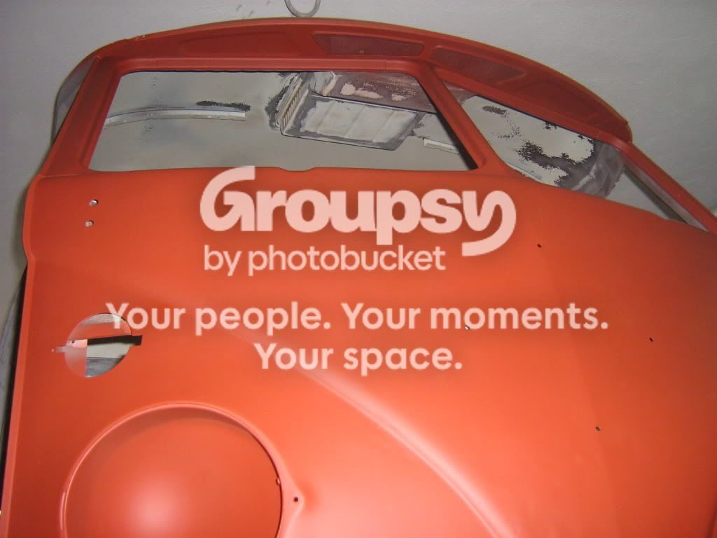

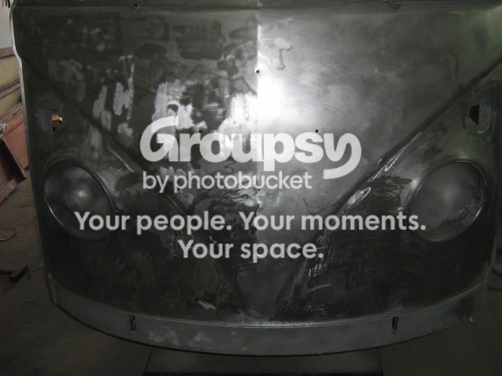

Parę nowych zdjęć. PZdr
[img]
[/img]
[img]
[/img]
[img]
[/img]
[img]
[/img]
Powiem szczerze że wymiana podłogi w zwykłym Buliku to dziecinna zabawa kurde. Już zastanawiam się czy przypadkiem nie wyciąć kilku górnych belek. Szkoda że tak daleko zabrnąłem bo jakbym właśnie zaczynał to bym je ciapnął. Pzdr

Dlaczego wyciąć? Są w złym stanie?
A na ten podkład będziesz szpachlował?
13 sierpnia 2010, 08:57
marjas napisał(a):Dlaczego wyciąć? Są w złym stanie?
W fatalnym dlatego już wyciąłem i oskórowałem pod nowe płaty.
Na ten podkład nie można kłaść szpachli. Dopiero na zwykły. Pzdr
JacksGarage
13 sierpnia 2010, 09:18
Świetna robota , na bieżąco śledzę ten wątek. Buli będzie genialnie odrestaurowany.
Powiedz mi na ten podkład reaktywny położysz jakiś epoksyd ? Czy jakiś podkład akrylowy ?
