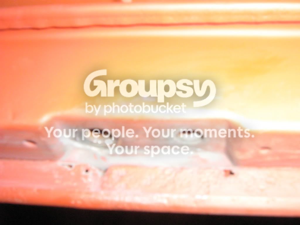

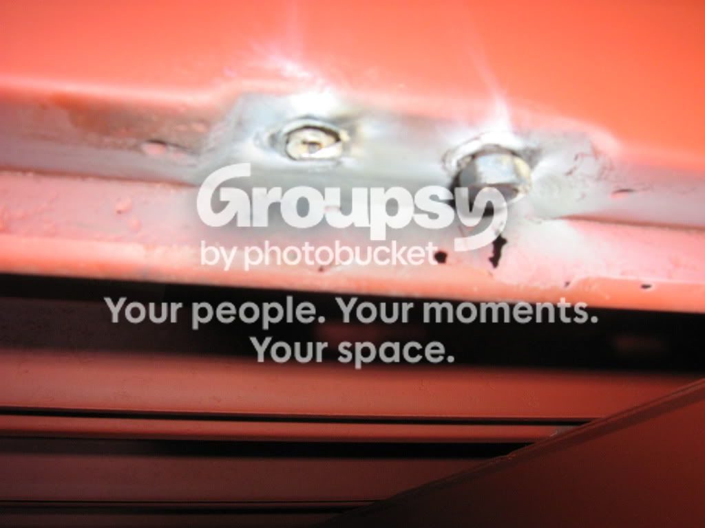

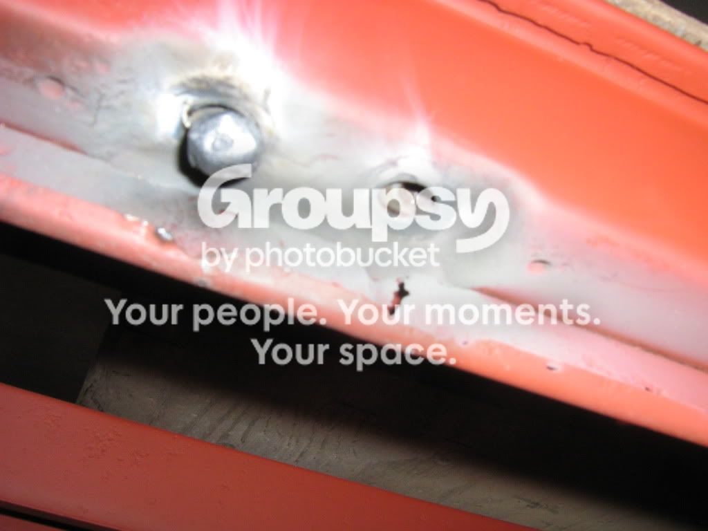

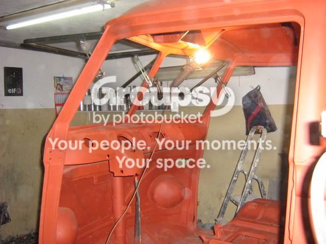

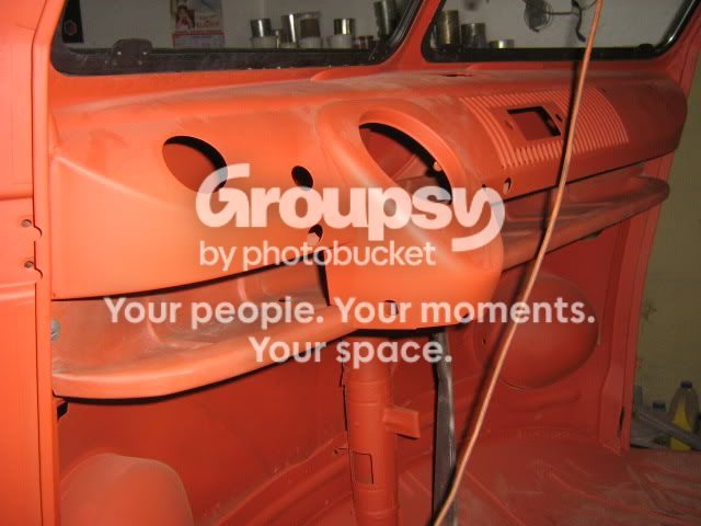

Pełna mobilizacja. Robota idzie z gazem Szkoda że mam żwirek pod powiekami bo połamała mi się maska i prześwietliłem sobie gały. Trochę przez mgłę widzę na dystans no ale ... trochę fot z postępów.
Upierdliwe usuwanie urwanych zardzewiałych śrub.

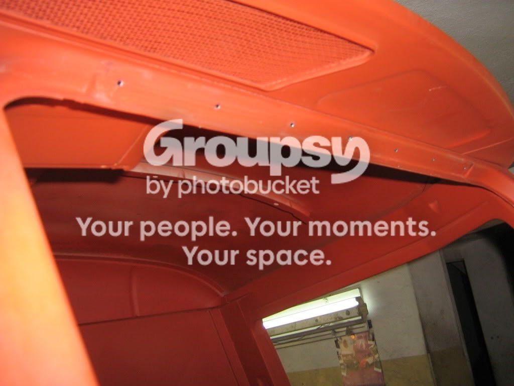

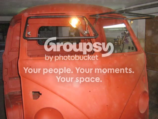

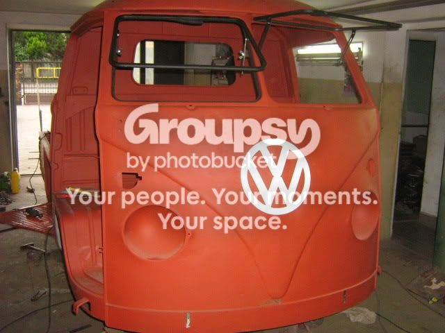

No i mała niespodzianka cholera. Zawsze chciałem kurde i będą uchylna cieknące deszczówka lufciki.

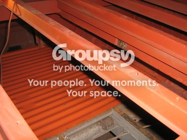

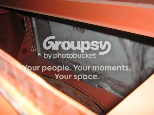

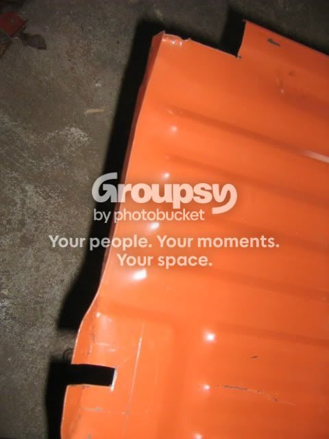

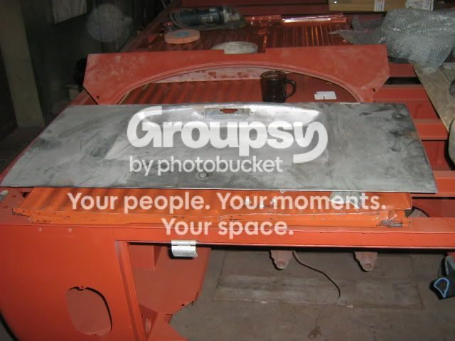

No i udało mi się po ponad 0,5 roku zdobyć płaty podłogi cargo do schowka. Niestety będą potrzebne przeróbki i to bardzo dużo.

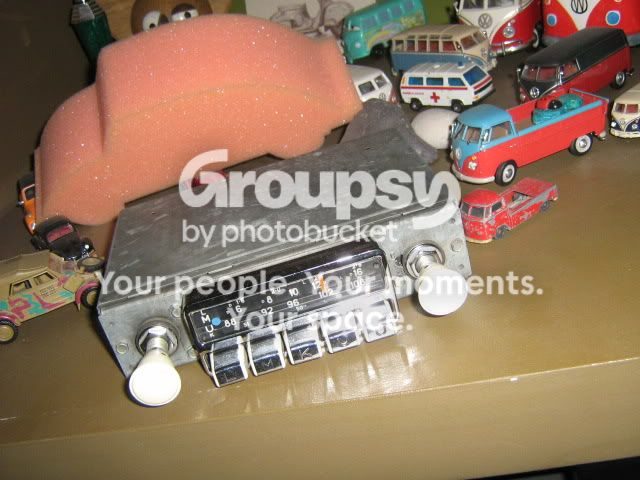

Zapomniałem o radyjku. Gałeczki z cip1 powiem Wam że bajka. Ślepy się nie pozna a głupi nie zauważy że to nie oryginał :D
[img][/img]

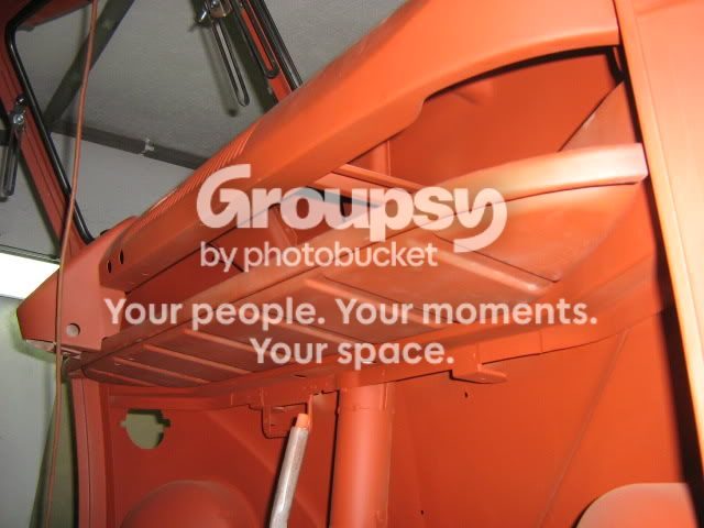

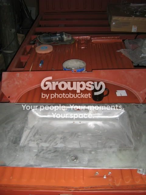

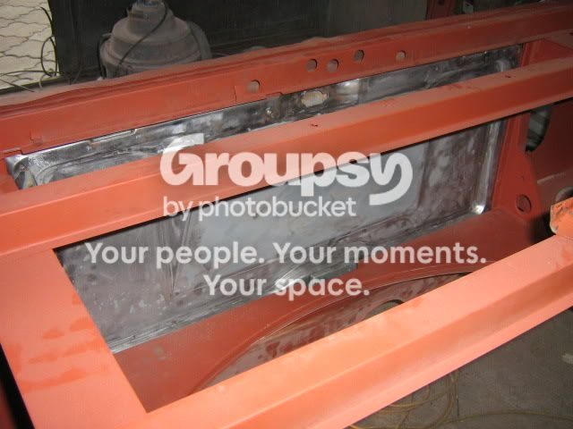

Dziś trochę podziałałem. Spasowałem półkę pod ''deskę''.
[img]
[/img]

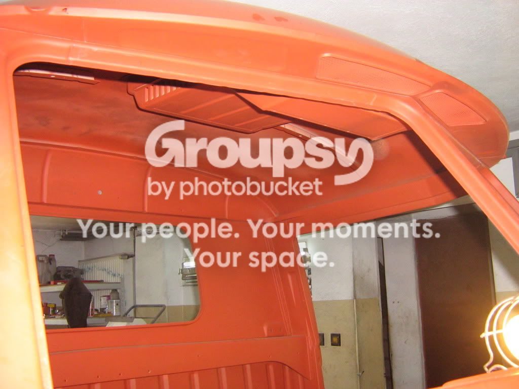

Powalczyłem trochę z tylną klapą i pasem. Niestety pas jest przełamany w 3 miejscach i trzeba będzie go dobrze naciągnąć albo rozepchnąć.
[img]
[/img]

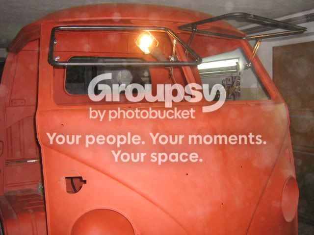

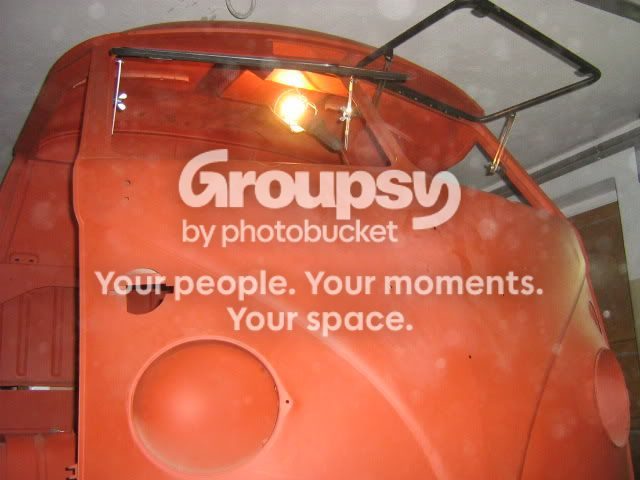

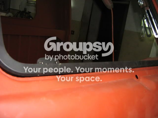

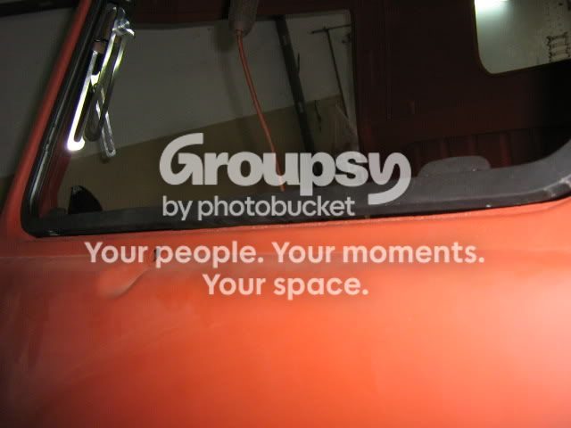

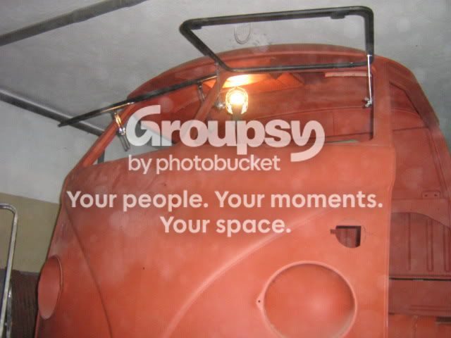

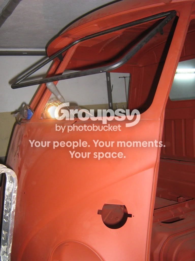

No i jeszcze zabawa z okienkami. Parę niedociągnięć jak zwykle się znajdzie. Nigdy nic nie pasuje jak ulał. Będę musiał obniżyć całą ramę o ok 4mm coby w dolnej części okna ramka przylegała całą powierzchnią do uszczelki. Niestety ramka nie ma regulacji. Jest tylko zawias. Co teraz?!
[/img]

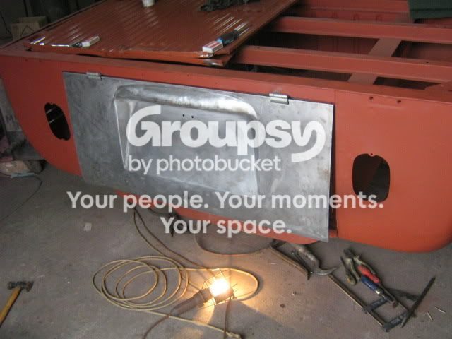

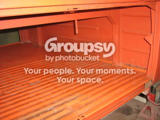

Zacząłem też pasowanie podłogi schowka ale zabrakło czasu na skończenie choćby jednej strony.
[img]

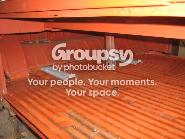

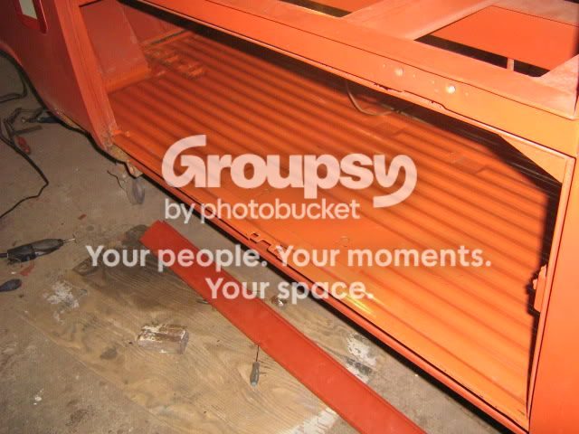

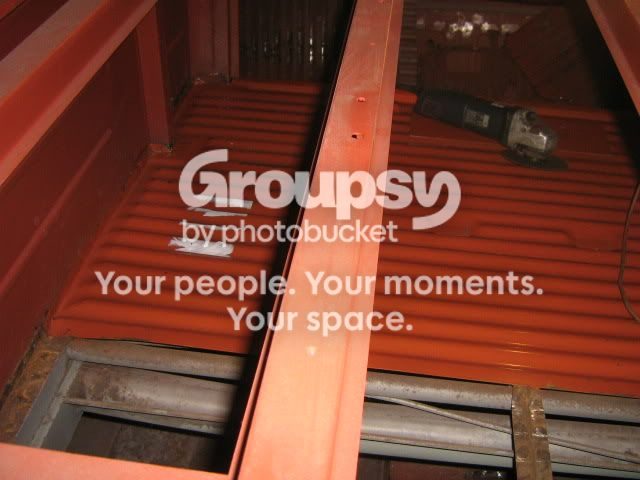

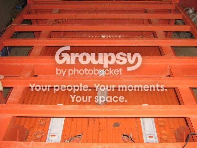

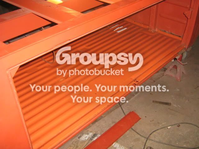

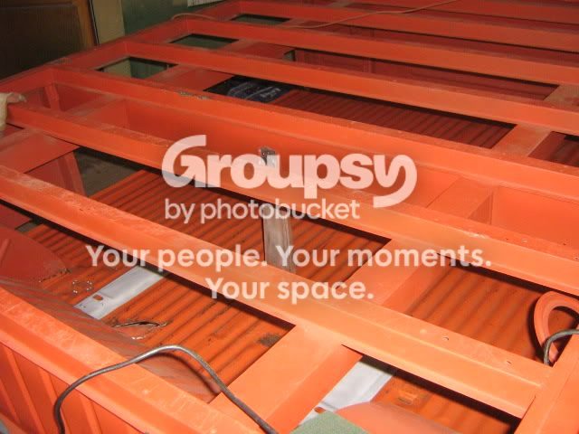

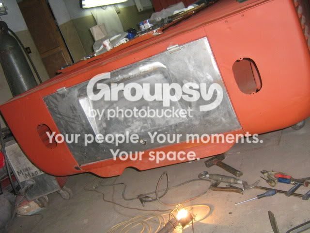

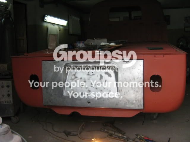

OK podłoga schowka ogarnięta z grubsza. Spasowana a w zasadzie wpasowana. Jeszcze kilka przeróbek i będzie można wstawiać po uprzednim oczyszczeniu i wyspawaniu belek i profili podstawy, rury ogrzewania i zamknięć nadkoli. Czyli jeszcze ful roboty zanim na stałe zostanie wspawana podłoga.
A zapomniałem że drzwiczki schowka będą potrzebne do spasowania wszystkiego czyli podłogi i progów. Ach im dalej w las tym więcej drzew ale myślę że po wstawieniu podłogi las zacznie się przerzedzać. Pzdr
Teraz kilka dni przerwy ale później znów do roboty. Pzdr

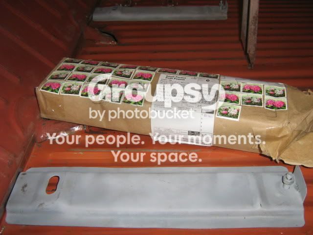

Paczka z Kanady. Też zrobiłem :shock: jak zobaczyłem. Jeden jedyny Gość który tłoczy podstawy zbiornika paliwa do pryczy i doki 8)
