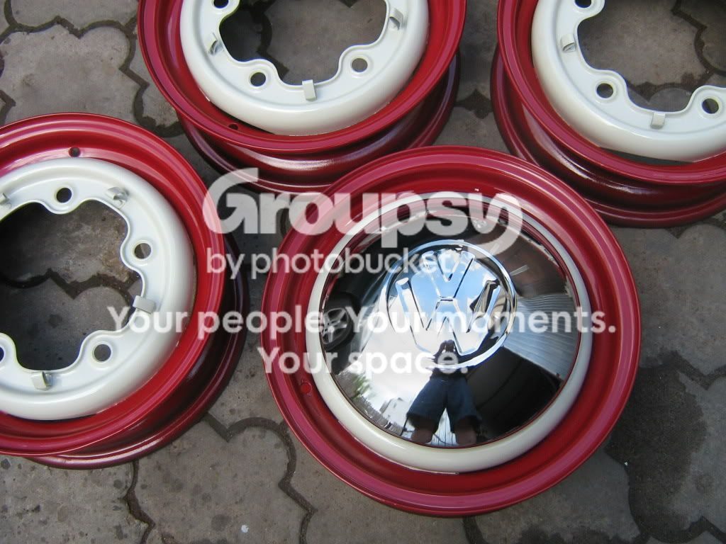

Koła
[img]
[/img]

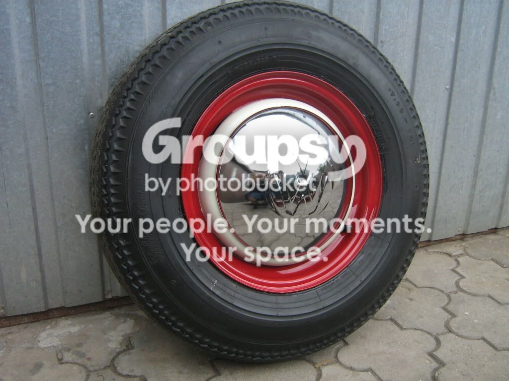

Zapas na oponie fulda lata 70te w igła stanie.
[img]

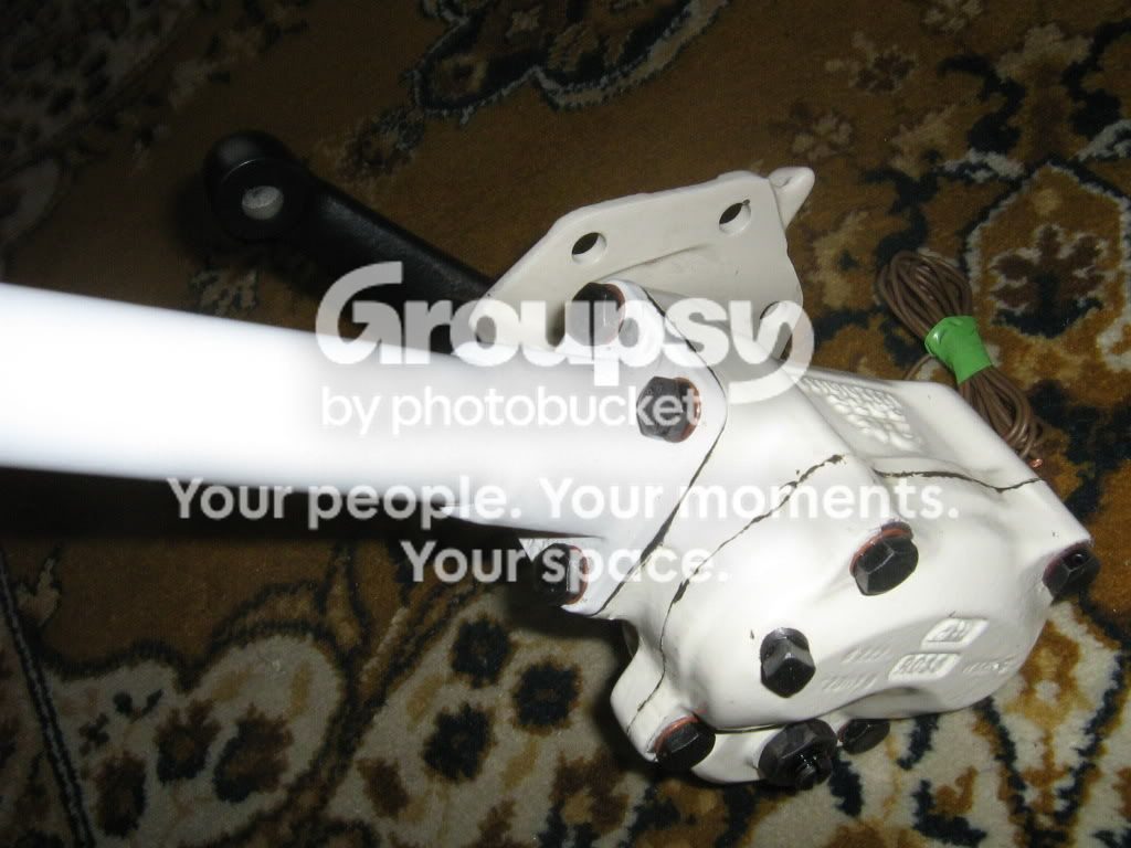

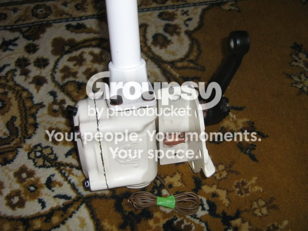

Przekładnia kierownicza po tzw. regeneracji brakuje uszczelniacza na którego czekam.Chodzi idealnie bez luzów.
[/img]
[img]
[/img]

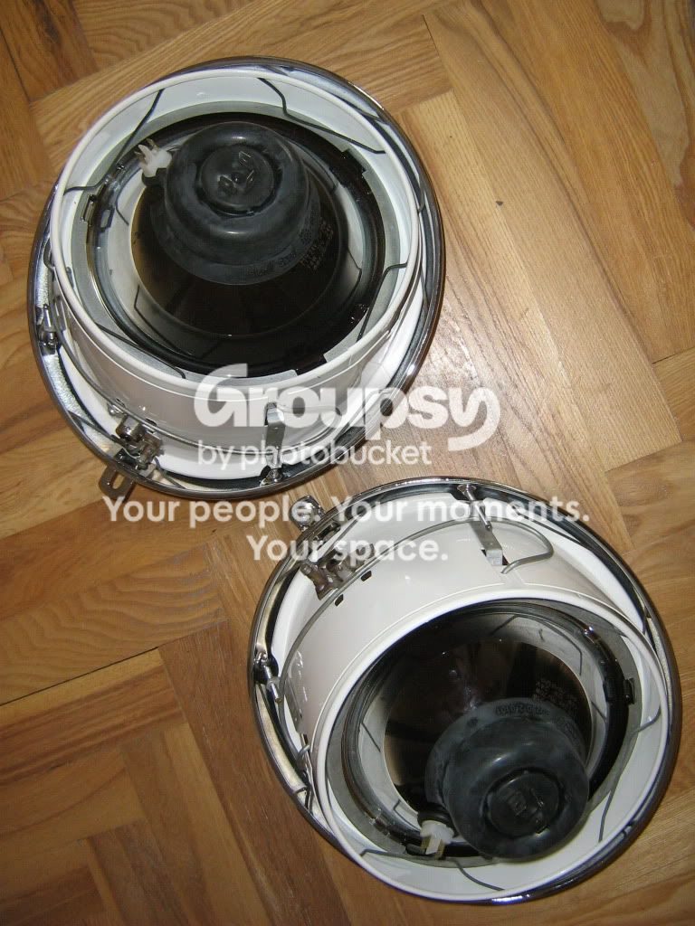

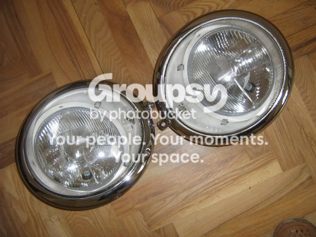

Lampy po kompleksowej odnowie. Nowe chromy (tu Wielki dzięki dla Qvaziego - wie o co chodzi) nowe wkłady na H4 itd.
[img]
[/img]

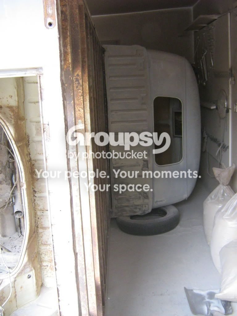

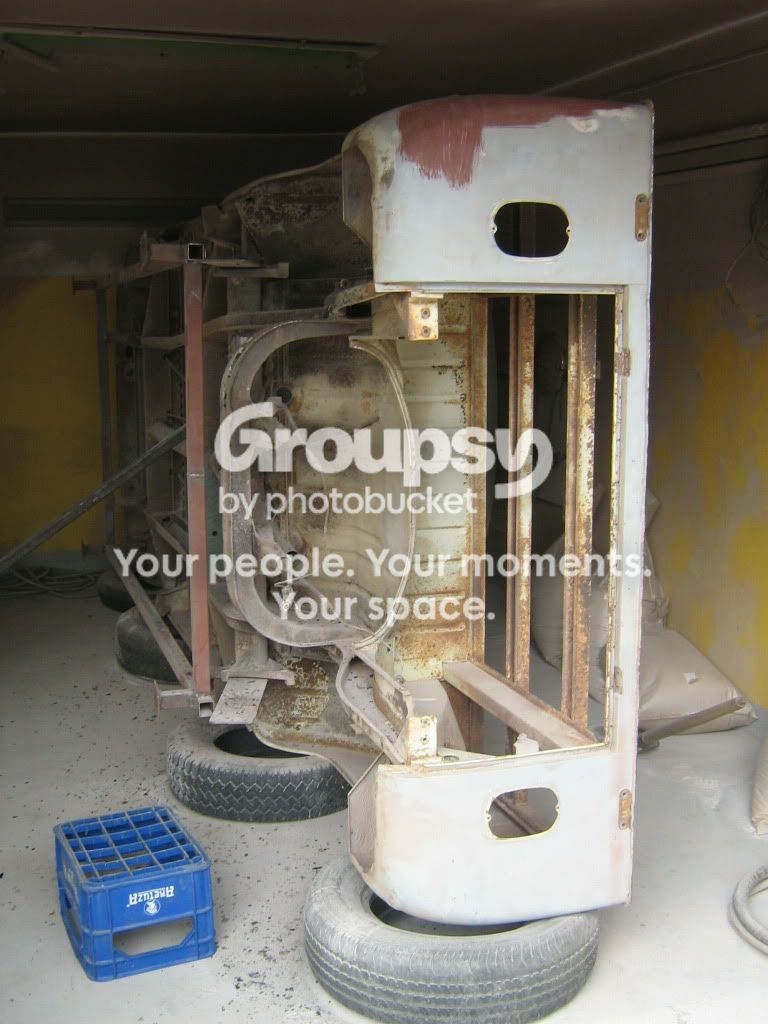

No i buda która czeka na lepszą aurę do piaskowania. Jak wszystkim dobrze wiadomo pogoda nie rozpieszcza. No ale mam nadzieję że wszystko się wyklaruję i dokończę temat.
[img]
[/img]

Robota pierwsza klasa :) .. wory z piachem widze przygotowane... powodzenia i wytrwałości w dalszych zmaganiach :)

O ile bedziesz piaskowal w pomiesczeniu zamknietym i nie bitumiczne farby mozesz wykorzystac go ponownie. Jedyna kwestia jest taka ze bedzie juz mniejszej ziarnistosci ale przy takim piaskowaniu to nie ma wiekszego znaczenia. Kwestia odpylenia schodzi na 2 plan.

rafaal111 napisał(a):O ile bedziesz piaskowal w pomiesczeniu zamknietym i nie bitumiczne farby mozesz wykorzystac go ponownie. Jedyna kwestia jest taka ze bedzie juz mniejszej ziarnistosci ale przy takim piaskowaniu to nie ma wiekszego znaczenia. Kwestia odpylenia schodzi na 2 plan.
Jasna sprawa. Tylko ścieralność spadła do "0" bo przerobiłem parę innych rzeczy po drodze. Źle wykalkulowałem też ilość którą potrzebuję na Bulika. Zamiast piasku mam mąkę i to jest problem. Jest wiele miejsc gdzie są głębokie wżery i nie usunę ich rozbitym kwarcem który nie ma ostrości (chociaż wiem dobrze że niektóre osoby używają wiślanego - stąd często problem ze zniszczonym nadwoziem i pofalowaną blachą jako że piasek jest wypłukany przez wodę i jest owalny i ciężki) . Odpylenie jak powiedziałeś schodzi na drugi plan. Pzdr i dzięki
