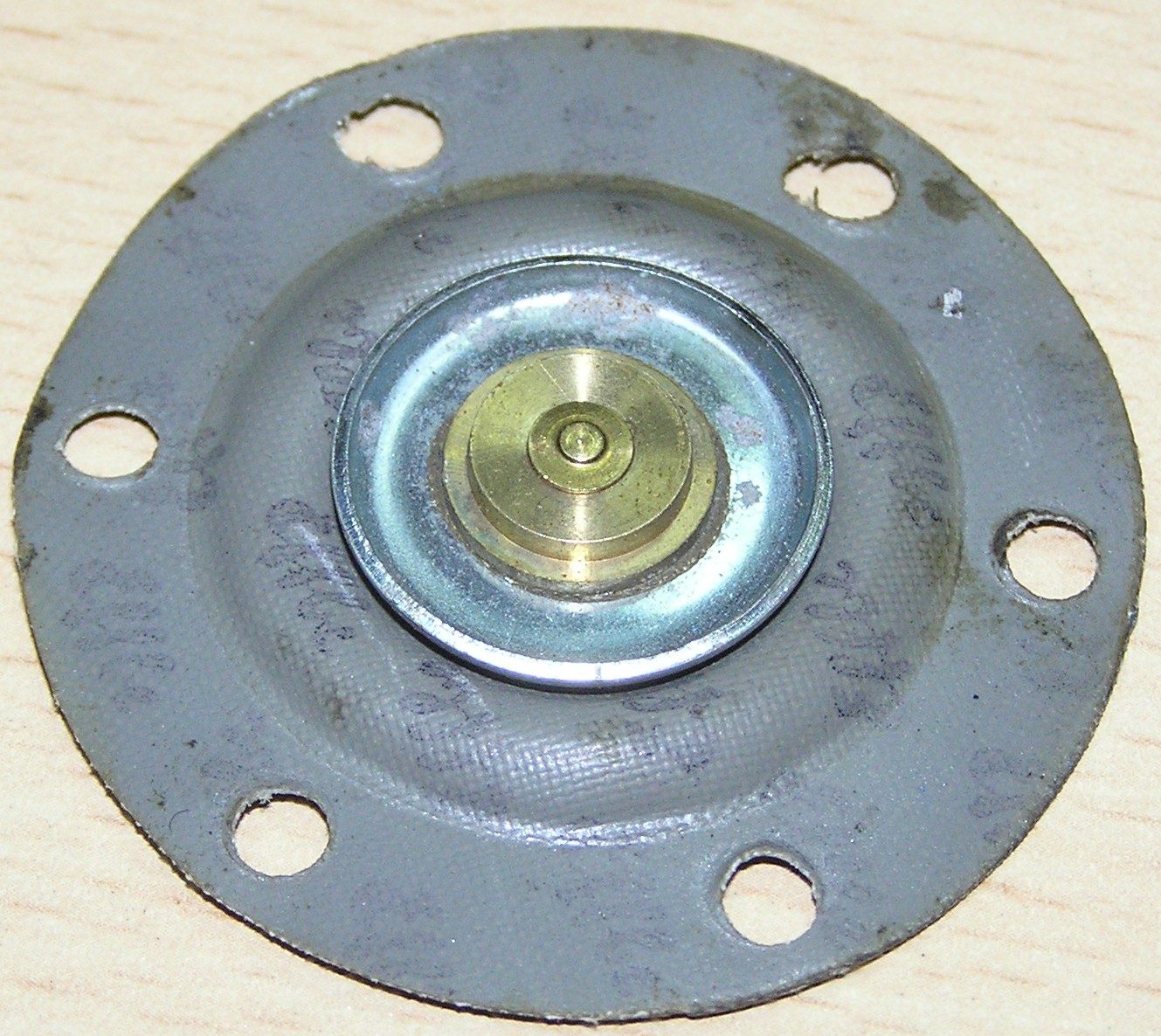

Poszukuje materiału do wykonania membranki do powiedzmy pompki paliwa do Eberspachera Bn2. Wyglada to na elastyczna tkanine pogumowana o grubości 0,4 lub 0,6mm. Nigdzie nie moge czegos takiego znaleźć. Może ma ktos z Was pomysł gdzie to kupic, albo chociaz jak to sie fachowo moze nazywać. Potrzebuje arkusz, zeby wiciąć jakies 20 kółek o srednicy 5 cm. Za wszelkie sygestie z góry dziekuje

dokładnie, ani grubosc nie taka ani nie sa odporne na benzyne. To nie ma byc sztuka tylko pełna profeska, lepsza niz 30-letni oryginał

widziałem to, moja membranka jest tak naprawde do regulatora ciśnieniea paliwa w Bn2 i jak widac ma otworki na obowodzie. Najbradziej chciałbym dużu arkusz bo wtedy dam to do wyciecia na ploterze oscylacyjnym bo nozyczkami tego nie wytne zeby było profesjonalnie

technologów to ja mam pełno,ale nasze kordy tekstylne ( bo tak to sie nazywa ) sa znacznie grubsze i nie nadaja sie, ale dzieki

Nie jestem taki ze zamist kupic to chcę po taniości samemu coś zrobić. Próbowałem i w Kanadzie i w USA i juz sie pokończyły NOS-y i nikt nie jest w stanie mi pomóc z nowymi. Ta częśc była tlko produkowana ( montowana w garbie ) przez mniej niż 2 lata i stąd problem.
Michał obawiam się ze matriał z baneru jest za gruby, to ma miec grubość 0,4 -0,6 mm i jeszcze byc odporne na benzynę i nie tylko chwilowo, ale cały czas bo to ma kontak cały czas z paliwem.
Chyba najlepszy pomysł to kontakt z krajowym producentem membranek do gaźników.
