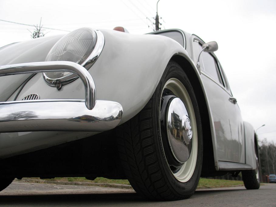

7 marca 2009, 15:44
Efekt końcowy jest taki:
A dla przypomnienia tak było przed:

8 marca 2009, 14:25
no super wyszlo :-D
