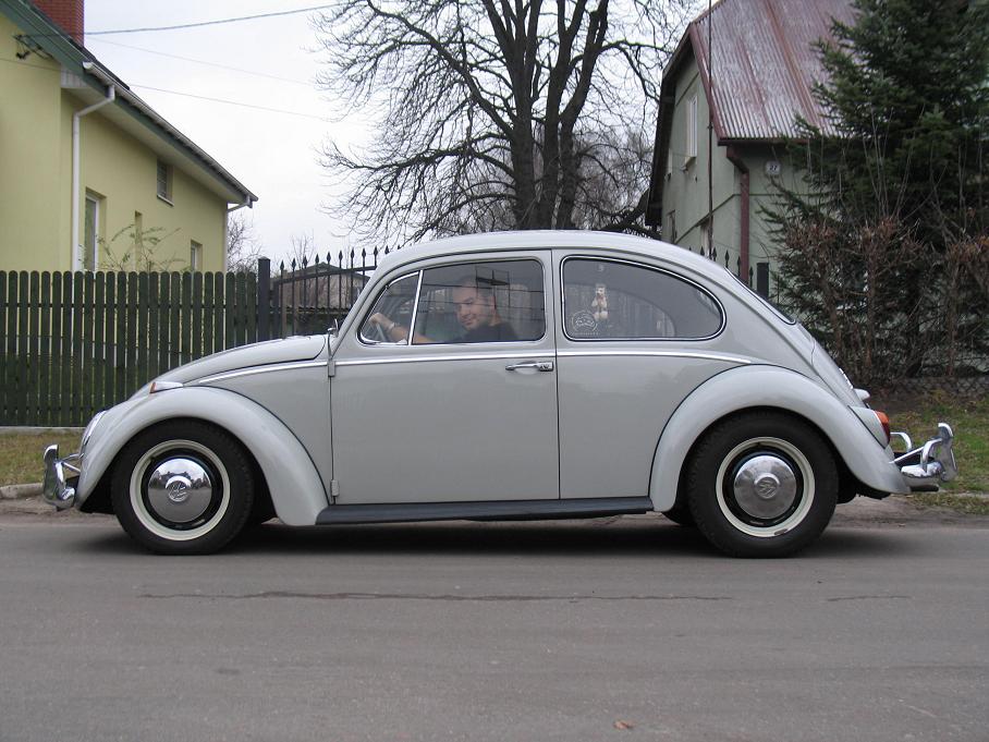

30 grudnia 2009, 20:49
qubek a ty jakie masz opony na tej focie i jakie felgi
31 grudnia 2009, 09:58
Na tym zdjecoi sa felgi 4 calowe. Najpierw mialem na nich 155/65, ale to byla za niska i za szeroka opona na ta felge. Wygladalo tak sobie, a jezdzilo sie zle. Dlatego zmienilem na 155/70. Na papierze to niewielka roznica. W rzeczywistosci - duza.
