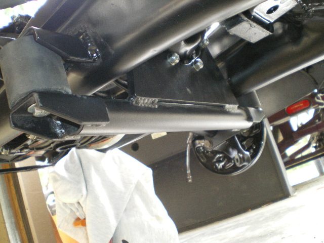

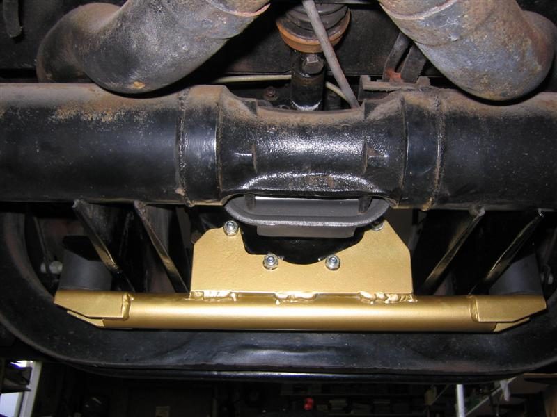

Jedyne zdjecie ktore udalo mi sie na szybko znalezc:
Jest kiepskie, ale jak wejdziesz pod samochod to zalapiesz o co chodzi. Przykreca sie to do szrob/szpilek laczacych poszczegolne segmenty skrzyni.
To jest tansza wersja, gdzie belka zapiera sie tylko o widly. Wolalbym to miec przymocowane poduszkami na stale, jak u berga. Mozna tez wspawac bez poduszek ale w tym samochodzie nie chce.

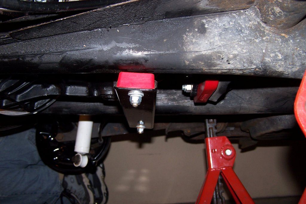

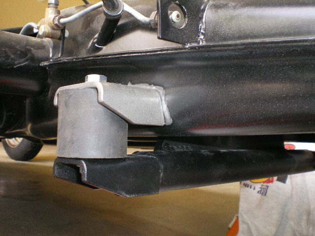

edit - macie lepsze:
