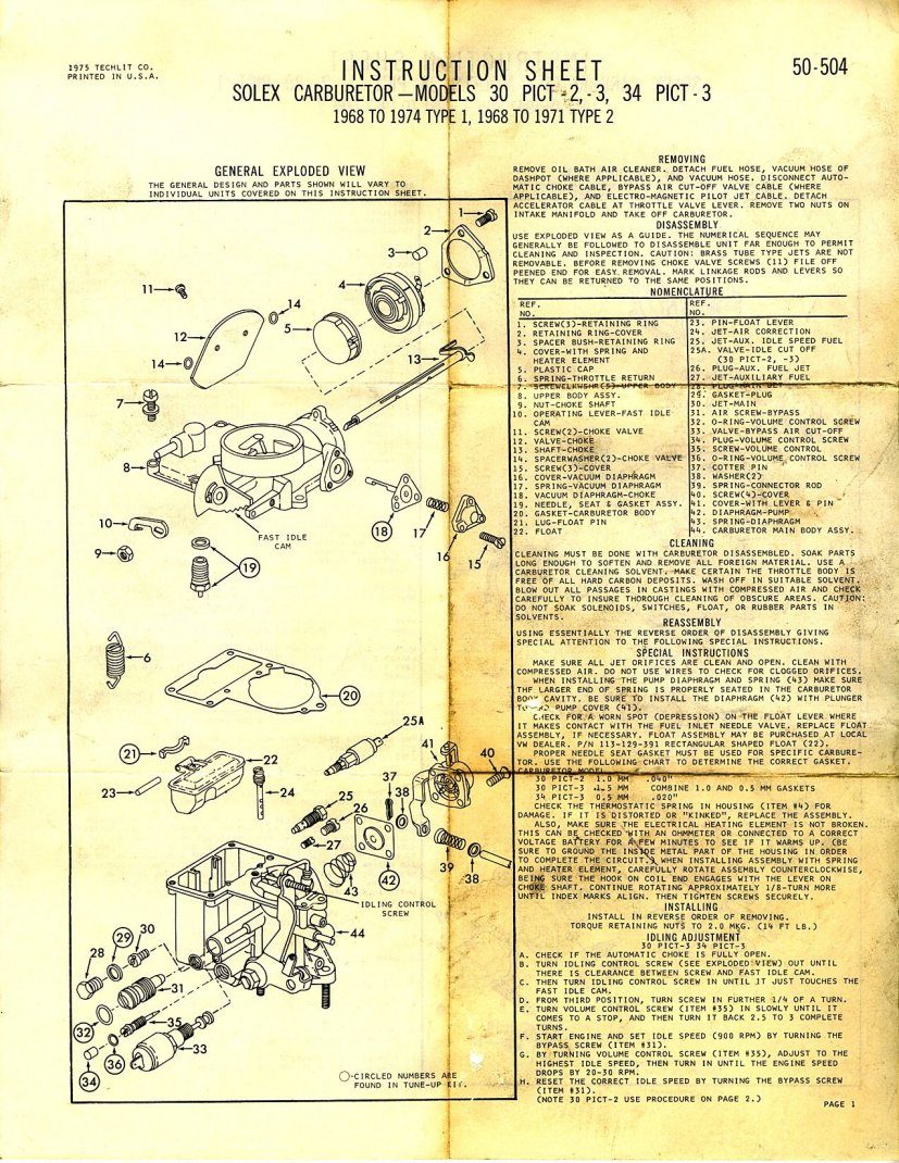

dzieki za odpowiedz :) przeczytam sobie to...moj gaznik to solex 28 pict 2.
4 marca 2010, 21:24
Do tego silnika powinna być 30-ka
4 marca 2010, 21:44
ADI napisał(a):Do tego silnika powinna być 30-ka
hmm...mozliwe ze z tym gaźnikiem garbus rozwija mniejszą moc ?
wymienie gaźnik...
4 marca 2010, 21:59
w sumie to mam taki gaźnik jaki powinien być. różni się on czymś jeszcze poza kształtem komory pływakowej?
4 marca 2010, 22:50
róznia sie gardziela i venturini. Jesli to faktycznie jest 1500 to powinna byc minimum 30. Jesli jest 28 to jestem przekonany ze nikt pozatym nie dobrał dysz i go nie wystroił. Szukaj dobrego 30/31 i wsadz tam dysze odpowiedniej wielkosci (jesli to faktycznie 1,5)
4 marca 2010, 23:32
w dowodzie mam 1500 ale to pewnie nic nie znaczy...
kupic solex 30 pic 2 czy pict 3 ?
4 marca 2010, 23:51
obojętnie, aby sprawny, chociaz znajdzie sie tu wielu którzy twierdza inaczej, wielu sie znajdzie którzy beda twierdzić tak jak ja. To ze w dowodzie masz 1500 to nic nie znaczy. mozna tylko stwierdzić czy to 1200 czy 1300-1500-1600 jesli chodzi o singleporty. daj zdiecie miejsca gdzie kolektor wchodzi w głowice, ew filtra powietrza (ale ten nie da pewnosci) dla 1500 był dosyć specyficzny. Jak masz 1200 to spokojnie mozesz zostwic gaźnik który masz
5 marca 2010, 00:05
mi raczej chodziło konkretnie o solex 30 pict 1, bo taki powinien być zamontowany w tym silniku...
5 marca 2010, 07:03
a nie pict -2 ??
5 marca 2010, 10:43
jak wynika z tabelki pict 1 :), ale zaczyna się robić OT
