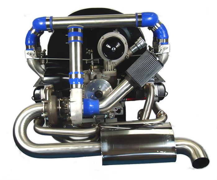

widze po fotach w sieci ze wiekszosc - obencie patrz wszyscy, stosuja jebitnie duze sprezarki z pionowym gaznikiem ponad, co daje tyle ze tnie sie klape, malo ktory ma lezacego webera, a zadnego nie znalazlem z sprezarka przed gaznikiem, choc przy turbo sie to stosuje, i tutaj powstaje pytanie czemu ;)
tutaj widac takowe rozwiazanie, choc zastosowane zostaly wtryskiwacze:
czy przy wtryskiwaczach takie rozwiazanie jak powyzsze jest lepsze i nie ma zastosowania przy gaznikach ? - i nie wzoruijemy sie turbo tylko pamietamy caly czas o sprezarce
