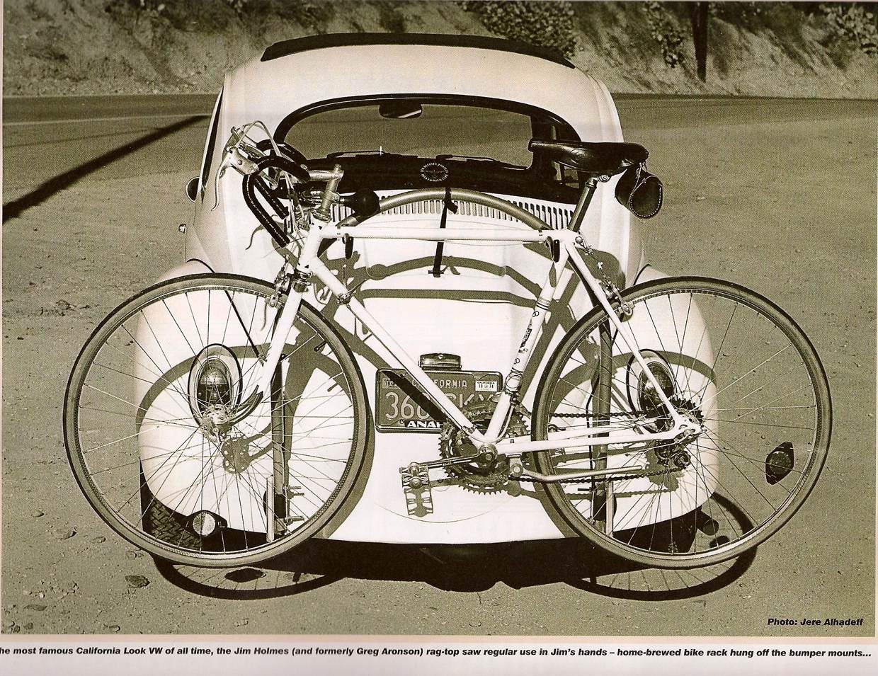

11 czerwca 2010, 14:20
Ja mam gdzies zdjecie w starym Ultra Garbusa Arosnona (tego takiego bialego faltdacha na BRMach) z kolazowka* przyczepiona z tylu, w poprzek, wlasnie do zderzaka i tylnych kratek
*wtedy gorale nie byly jeszcze modne.

11 czerwca 2010, 15:06
qubek napisał(a):Ja mam gdzies zdjecie w starym Ultra Garbusa Arosnona (tego takiego bialego faltdacha na BRMach) z kolazowka* przyczepiona z tylu, w poprzek, wlasnie do zderzaka i tylnych kratek
poszukaj jesli mozesz i wklej.
Bardziej bym sklanial sie do montowania roweru w poprzek garba niz kiera w kierunku toru jazdy
