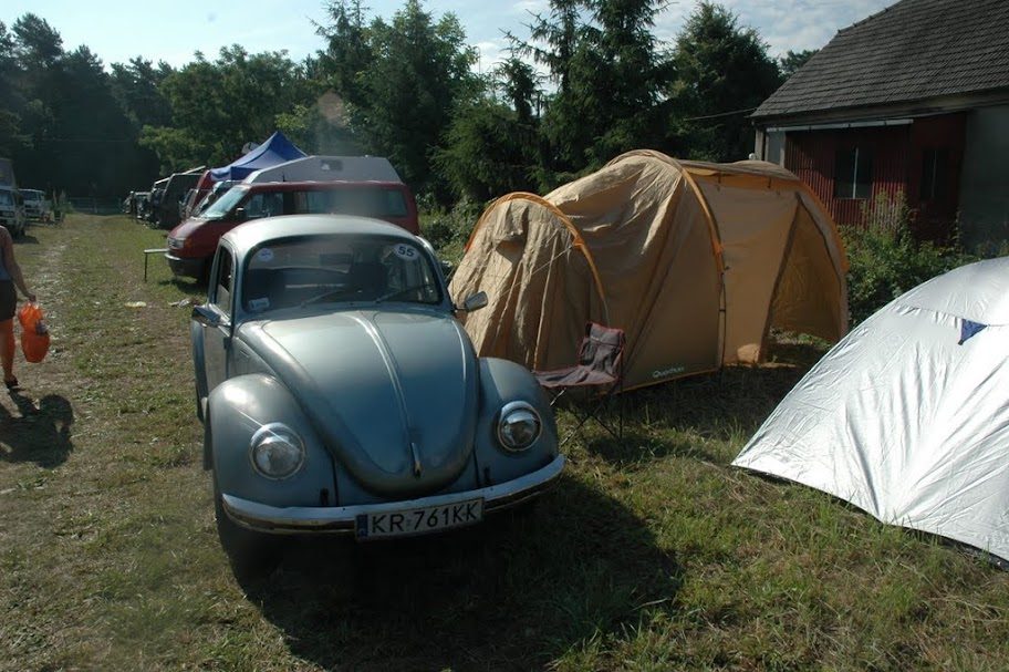

Kilka zdjęc z remontu:
http://zapodaj.net/2ce518888d6a.jpg.html
http://zapodaj.net/7df4f0ff57c6.jpg.html
http://zapodaj.net/691d75c28d6f.jpg.html
Remont objął 4 błotniki, próg lewy, poprawi lakiernicze.
Byłoby dużo lepiej jakby kolor lakieru nie róznił sie tak bardzo, tak już dobierają!!
Ogólnie jestem zadowolony jak na kilka weekendów pracy widać efekt, a i dużo się nauczyłem.
Przed:
Po:

13 lipca 2011, 10:00
kristof1666 napisał(a):.
Trzeba było reklamować. Moze do pewnego stopnia sie różnic, ale minimalnie.
13 lipca 2011, 10:25
kristof1666 napisał(a):Ogólnie jestem zadowolony jak na kilka weekendów pracy widać efekt, a i dużo się nauczyłem.
No i git.
Co do lakieru to to jest ciezka sprawa. Dobierales z kodu? Jesli tak, to czy poprzedni byl oryginalny? A jesli nawet tak, to i tak moze sie roznic, bo ma 30 lat.
13 lipca 2011, 10:36
nawet jak dobiera sie z kodu, to daje sie element nadwozia z lakierem takim jak ma być. Kod tylko ułatwia dobranie. No chyba ze powiesz "poprosze lakier L40D z gamy VW" to dostaniesz, ale tak czyni sie tylko jak ma sie malować całe auto lub ma sie niedawno lakierowane lakierem z danej maszyny. Przynajmniej tak jest w lakierni w której ja dobieram.
13 lipca 2011, 12:55
Kod lakieru pomaga ale nie jest wyrocznią i jak chłopaki pisali lakier po 20 latach napewno bedzie się różnił od nowego ... znaczenie tez ma (choć nie przy wszystkich kolorach) ciśnienie w pistolecie i ustawienie dysz itp ... a na srebrnych metalikach itp strasznie widać różnice odcieni i trzeba się cieniować w pozostałe elementy.
13 lipca 2011, 13:03
jasne, ale róznic odcień moze sie "troche" a nie "bardzo".
13 lipca 2011, 14:31
trzeba było iść z klapką wlewu paliwa dać gościowi i powiedzieć "taki lakier poprosze, raczej jest z gamy VW" :-D :-D
