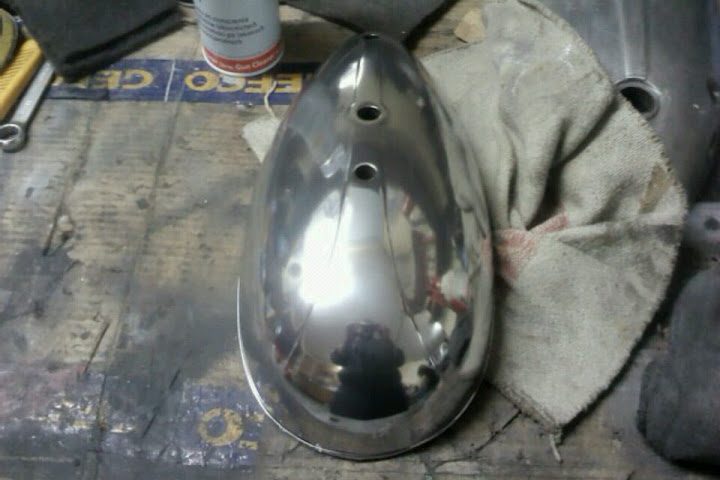

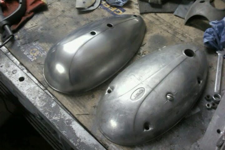

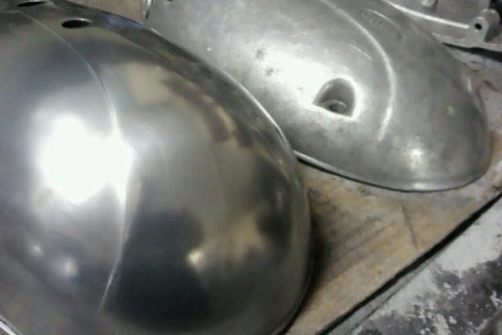

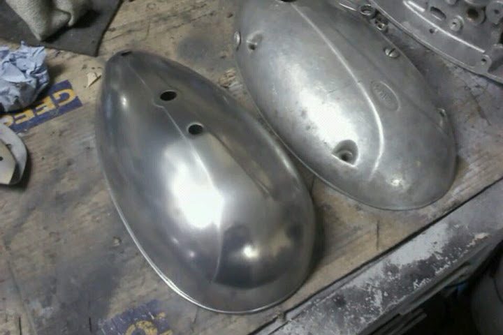

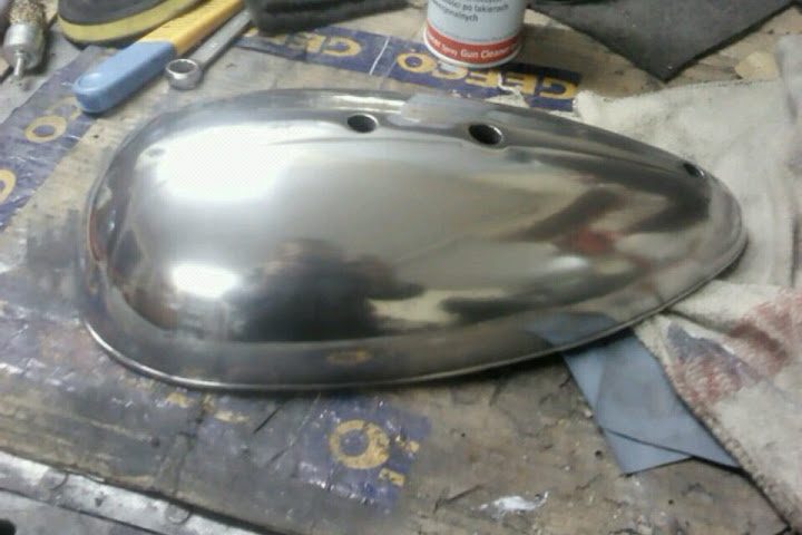

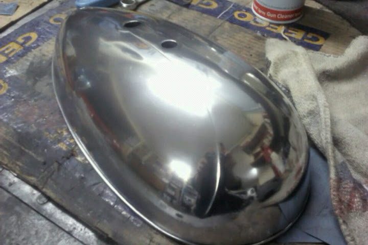

Update, w międzyczasie trwają prace nad silnikiem od jawy, póki co polerka dekli. Narobiłem się z tym nie powiem, efekt jest niezły ale jeszcze nie błysk.
Co do silnika zostało go poskładać i wymienić łożysko w korbowodzie i będzie pyrkać :-D

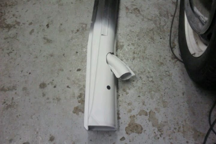

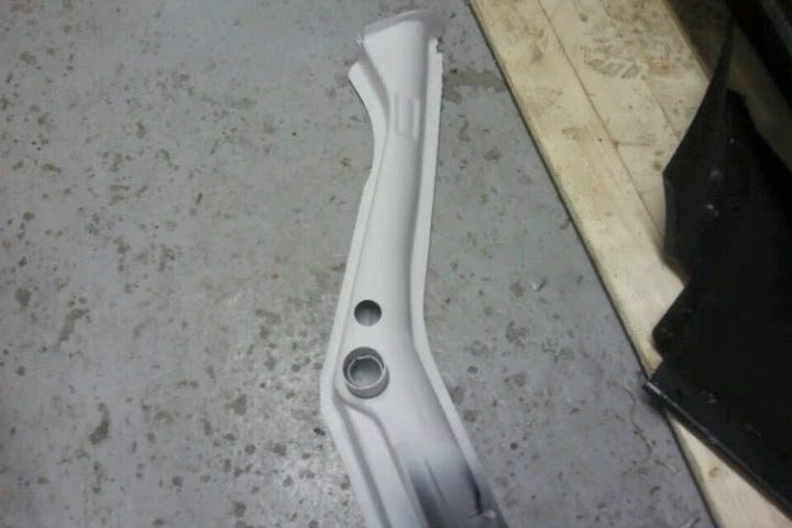

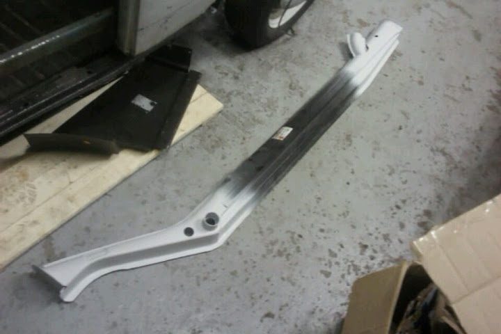

Spokojnie ; ) Robi się też...
I dla odmiany trochę Garbowo, przygotowania do wstawienia progu. (może wreszcie się uda)
